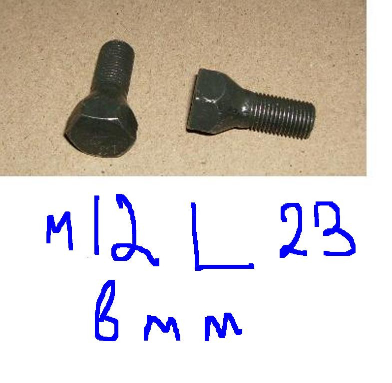

VeRMyT на какие колёсные болты поставил сталюки ?Если от титанов то они разные по длинне по отношению со стоковыми :)
Re: стукіт в задніх колесах ....
Повідомлення Liuskywalker » Чет, 27 жовтня 2011, 15:51
болти об планку розпорну торкають , тут Blackу +пицот!!
Повідомлення Black » Чет, 27 жовтня 2011, 15:56

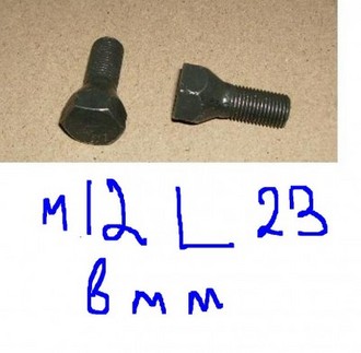

Болт для стального штатного диска
№ 2108-3101040
Размеры нацарапал от руки на красоту времени не было сорри.Ещё при установке просмотрите хорошенько что б подушечки не были зажаты .Если кто не догадался могу фото бросить.

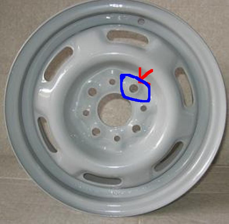

Повідомлення Liuskywalker » Чет, 27 жовтня 2011, 16:18
VeRMyT писав:шо за подушечки ?
випуклості на диску ! Якщо диск поюзаний , і хтось затягував колісні болти не чуючи сили :D - вони зминаються , і відповідно болт глибше заходить!
VeRMyT писав:то та планка шо розпирає задні колодки ?
саме вона ! :beer

VeRMyT писав:поміняв болти на короткі ....вони майже на половину коротші .... всьо гуд ....
Дякую говорити не треба! :)
