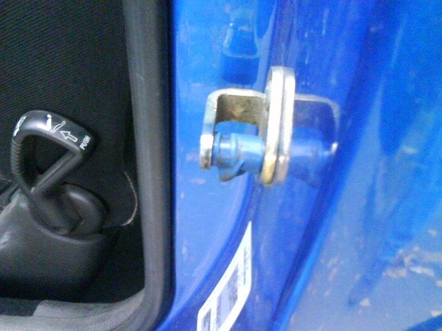

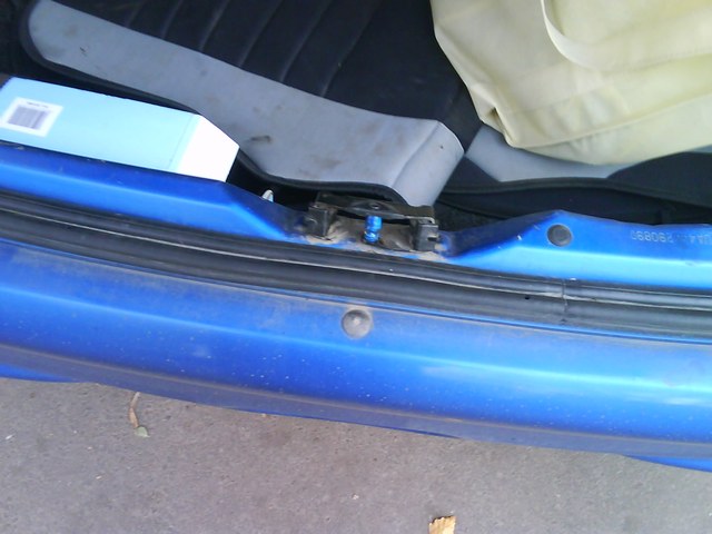

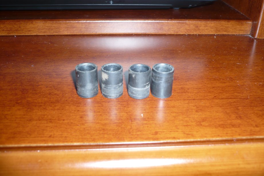

На фіксаторі дверей є такі пластикові насадки, вони протерлись і тепер мій "пеугеот" думає(кнопка "відкр.-закр."вмонтована в замок), що двері відкриті :D а то кумарить :( Зараз проведено ремонт під назвою "Радянський" або "На 1 день" можливо в когось будуть якісь ідеї як можна відновити ту пластмаску чи щось дати замість неї!?

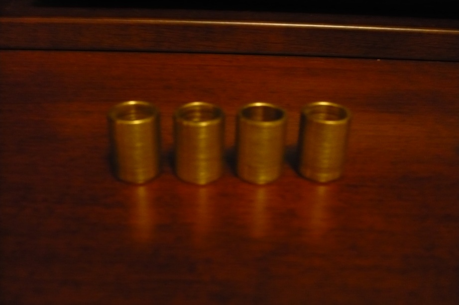

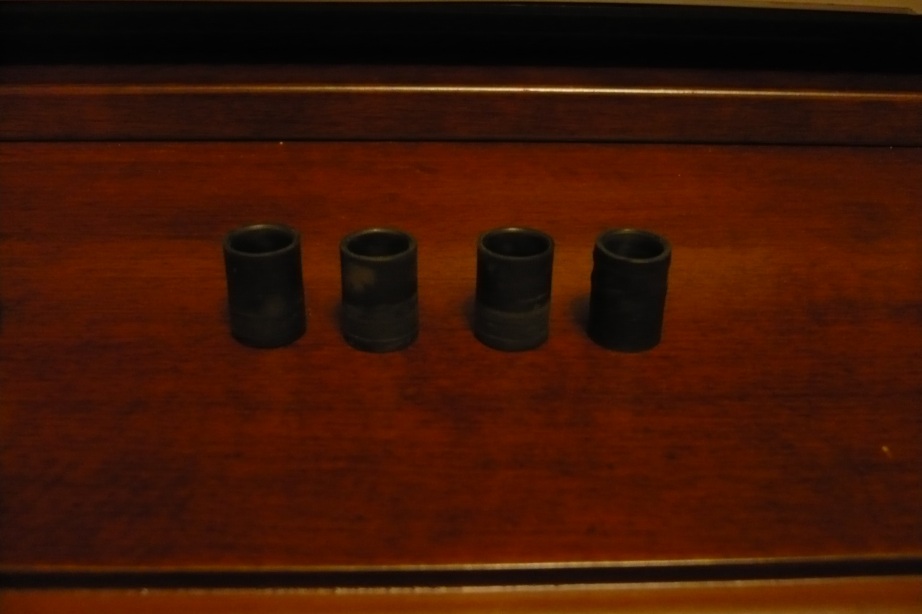

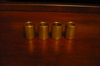

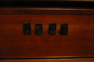

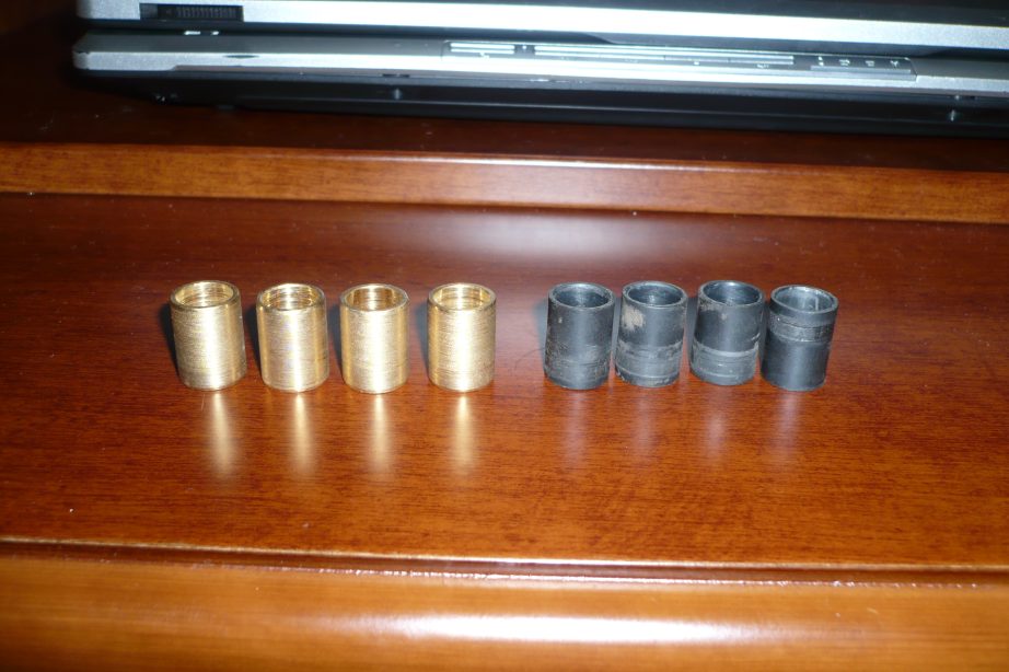

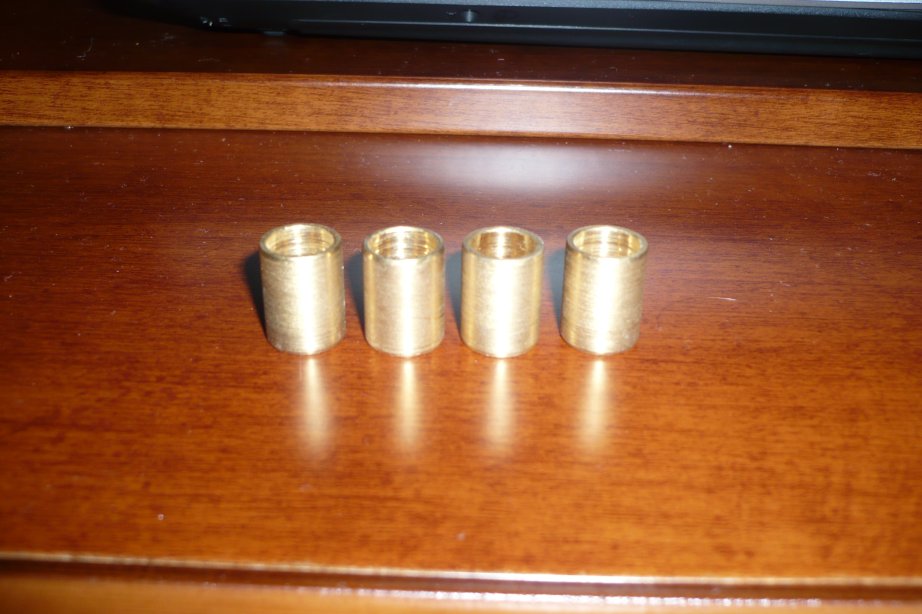

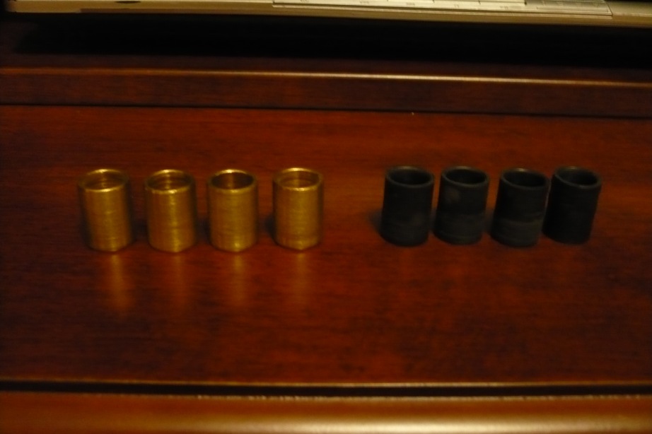

Народ, все дуже просто. В мене була така ж ситуація, пласмаски пророблялись і дверки починали підстукувати на гармошках.
Я зробив просто, виточив такі ж вставки з латуні, навіть зробив їх на 0.1 мм більшими. Головне знайти хорошого токаря.
