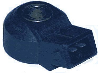

Отака халепа в мене сталася, двигун більше 4500об/хв некрутиться! Може хтось має таку штучку, ціна!!!

Непрацює! Підставляв інший, все гут! Двигун відстрілює на7100об/хв.

такий як на фото в мене стоїть. BOSCH. був в жовтій упаковці.
широкополосний.
гривень 50 мабуть коштує новий - продається на любому базарі по вазах.
аналог російський мабуть гривень 20 коштує.
