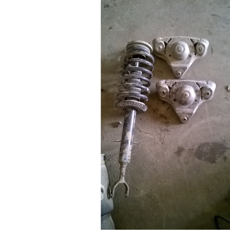

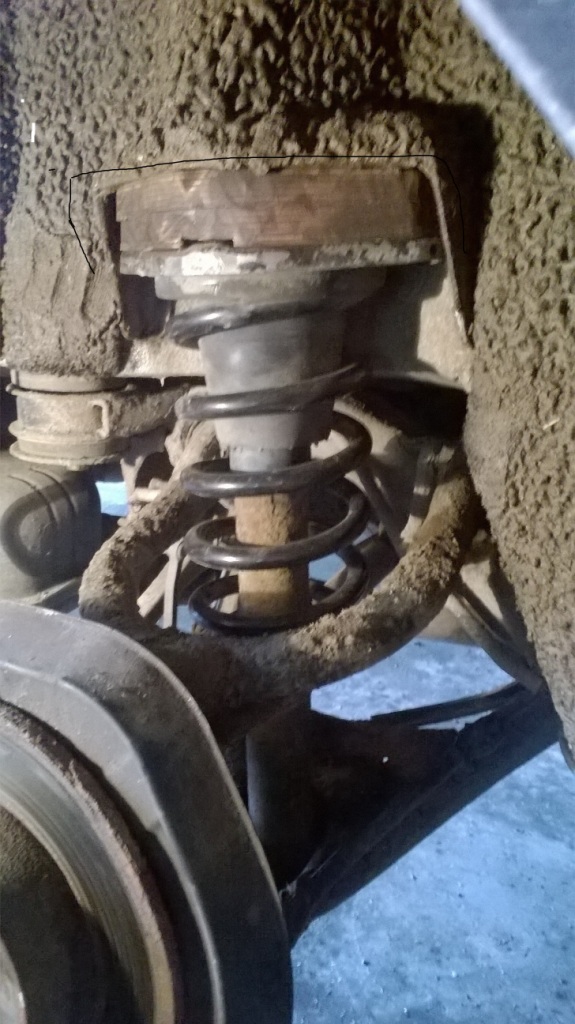

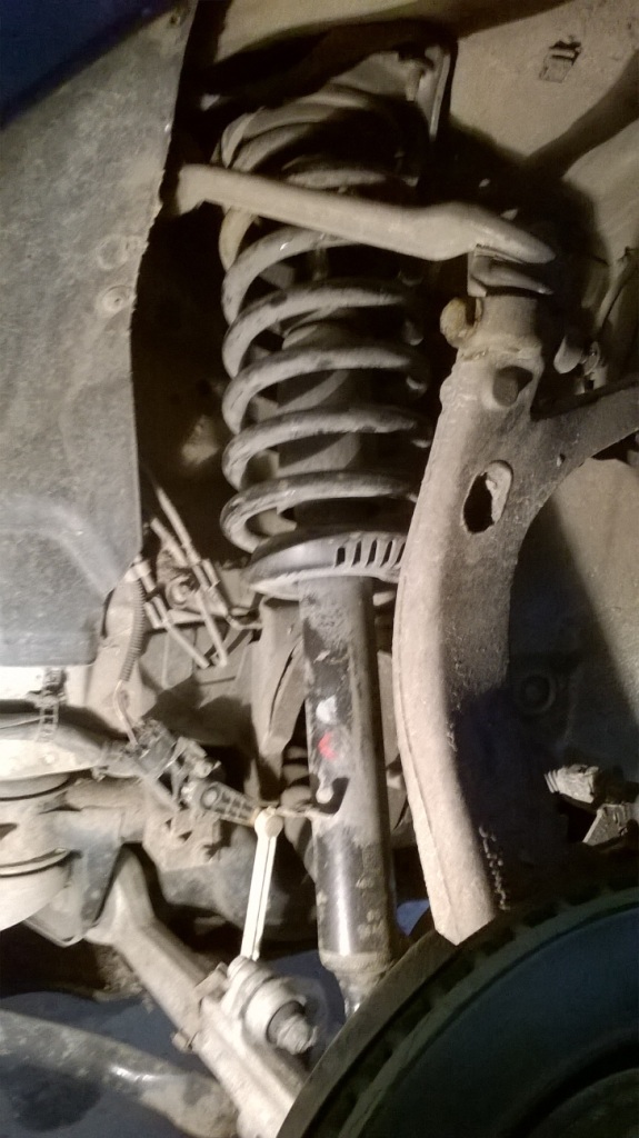

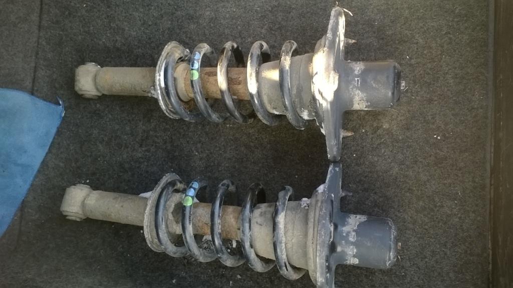

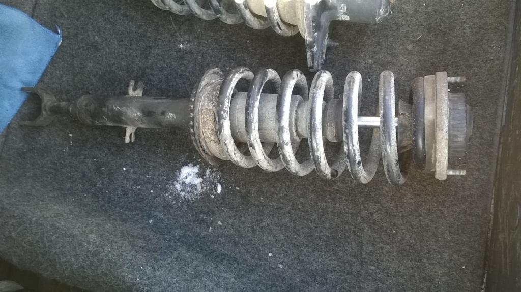

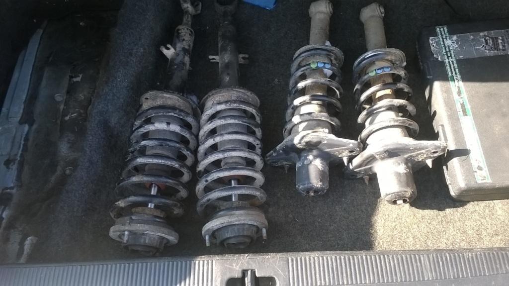

І так замінили ми пневмо.
Опишу коротко що було придбано і в скільки це все обійшлося.
-перід в зборі від А8 (3000грн.),
-чашки А6 С5 (300грн.),
-зад в зборі від А6 С5 кватро(2700грн.),
-під задні стійки виточували вставки товщиною 40мм.
-заміна 4 год. (1200грн.)
Загальна сума получилась-7200грн.
Перід висота 69см., зад 70см.
Фото додаю.
Фото додаю.

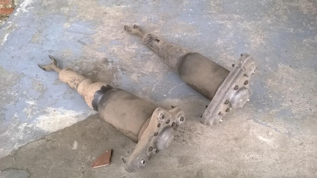

А зараз продається дві подушки в зборі.
Ціну пропонуємо.
Ціну пропонуємо.

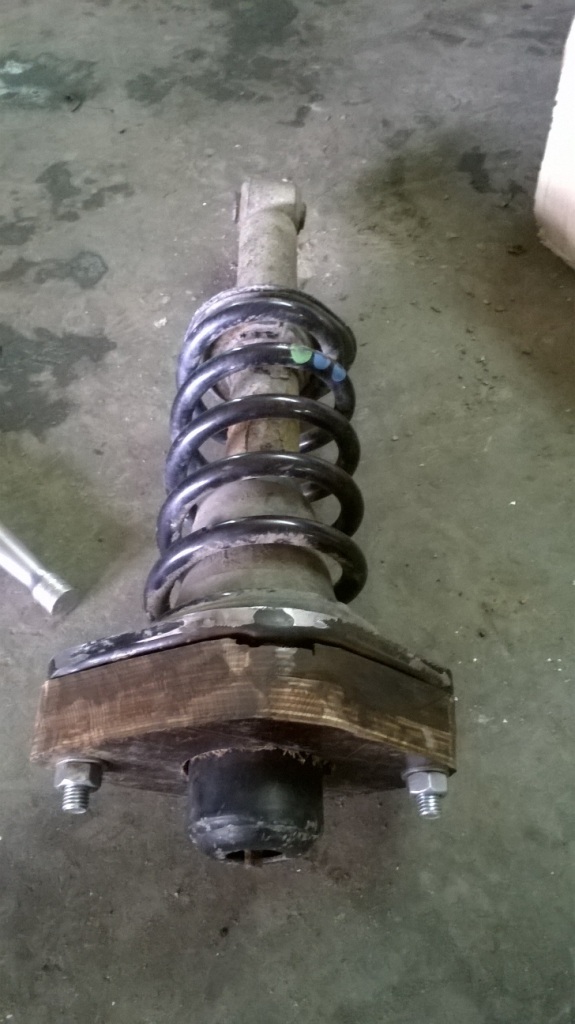

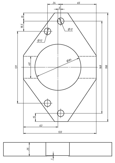

Я собі таку проставку на А6 С5 кватро робив для збільшення кліренсу ( теж 35 або 40 мм, мені її ще анодували чи як це називається коли роблять алюміній жовтим - взвгалі завод вийшов ):

Re: Audi A6 Allroad заміна пневмопідвіски
Наскільки ця конструкція надійна?
- Повідомлень:94
- З нами з:Вів, 11 січня 2011, 22:35
- Ім'я:ваня
- Авто:Audi A6
Ти про зад?
а та проставка з чого зроблена?
Бо мені здається що з якоїсь плити деревяної
