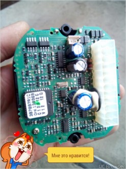

Я з одного кангу знімав Кобру можу глянути шо і як . Програматори є

Jarevych писав: Яку саме модель?
треба глянути, там сирена з платою типу сига в корпусі сирени і акб так. Як знімав то ще 30 хв верещала замотана в рушник :D

Повідомлення Jarevych » Вів, 03 листопада 2015, 22:26
mastergid писав:
Вище скинув фотки самої плати. Має акум.

Повідомлення mastergid » Сер, 04 листопада 2015, 09:00
Во фото моєі але в мене 789там тобі треба епромку читати 93с46 так що нафік шось видумувати :D
