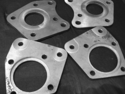

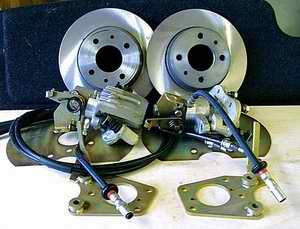

Нарыл кое что полезное решил сюда затянуть:
Установочный комплект:
тормозные суппорта – использовать стандартные передние супорта от ВАЗ 2108;
тормозные шланги – использовать передние тормозные шланги, т.к. стандартные металлические трубки не дотягиваются;
тормозные колодки – я использовал колодки Lucas, 1 комплект;
болты и гровера – советую использовать болты M10х1,25 длинной 30мм – 12шт. с гроверами;
дистанционные шайбы – шайбы ролика натяжителя ГРМ нового образца ВАЗ 2108, 8шт.;
пластины крепления суппорта (планшайбы) – 2шт., полностью нестандартная деталь, требующая точнейшего изготовления с применением координатного станка;
тормозные диски – я использовал стандартные передние тормозные диски диаметром 240мм. Предварительно их необходимо проточить под посадочный диаметр ступицы 60мм (в стандарте 58мм). По каким-либо соображениям Вы можете проточить
ступицу, а не тормозной диск.
Только есть маленький ньюанс автора
Впечатления достаточно приятные - педаль получилась намного информативнее, нажимая на неё, чувствуешь, как под давлением жидкости мгновенно реагируют задние тормоза, чего раньше не было - колодки старательно "впиваются" в тормозной диск. Задок "восьмёрки" прямо приседает под их усилием. Качество торможения стало на порядок выше! Но, к небольшому разочарованию, стало ясно, что, скорее всего, подтвердятся предостережения опытных специалистов, что такая тормозная система не совсем правильно работает и к тому же может сыграть злую шутку с не опытным водителем, внезапно сорвав заднюю ось в занос. Причина тому, неправильное распределение тормозных усилий. Еду в более жёстком режиме "педаль в пол". Рывок до сотни, ударно торможу, "восьмёрку переставляет вправо из-за того, что задние колёса заблокировались раньше передних, более того, они заблокировались не одновременно! Хорошо, что я предусмотрительно проводил свои "испытания" в безлюдном месте на закрытом участке недостроенной Окружной дороги без движения автомашин. Прокачиваю тормозную систему повторно, прогоняя жидкость по контурам. Пробую "прохватить" ещё раз, результат тот же - мгновенная блокировка задних колёс, но уже хорошо то, что не нарушается траектория движения. Она остаётся неизменно прямолинейной. Ездить так конечно "очень весело", но повторюсь, не безопасно, особенно на скользком покрытии при не прямолинейном направлении ведущих колёс.
Вывод
Такой результат меня не смутил, более того я был готов к нему, просто наивно продолжая верить в "чудо" до самого последнего момента. Тайное становиться явным, а недоступное доступным. Потенциал тормозной системы, оборудованной дисковыми тормозными механизмами всех осей автомобиля огромен и "на лицо". Поэтому мы решили не останавливаться на полумерах, а провести второй этап модернизации, тем более что у ВАС может возникнуть резонный вопрос: "а ручник? Как быть без ручника?". Действительно, в таком варианте ручник не предусмотрен. Забегая вперёд, скажу, что проблема неправильного распределения тормозных усилий решается установкой тормозного регулятора, и мы её уже решили, а так же установили гидроручник.

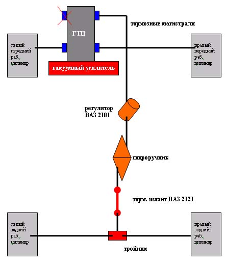

Гидроручник схема
Плюсы схемы Минусы схемы
1. Одинаковые усилия на левых и правых колесах автомобиля. 1. При отказе контура "левое переднее - правое переднее" эффективность торможения резко падает.
2. Регулятор начинает перераспределять усилие на задних колесах в более широких пределах (он и раньше умел это делать, но только на одном колесе, из-за особенностей устройства)
3. Передние тормоза становятся мощнее из-за переноса их магистралей ближе к вакумному усилителю
Недостатки есть всегда, но чётко дозируя усилие рукояткой ручника машина останавливается достаточно эфективно. Проверено.
