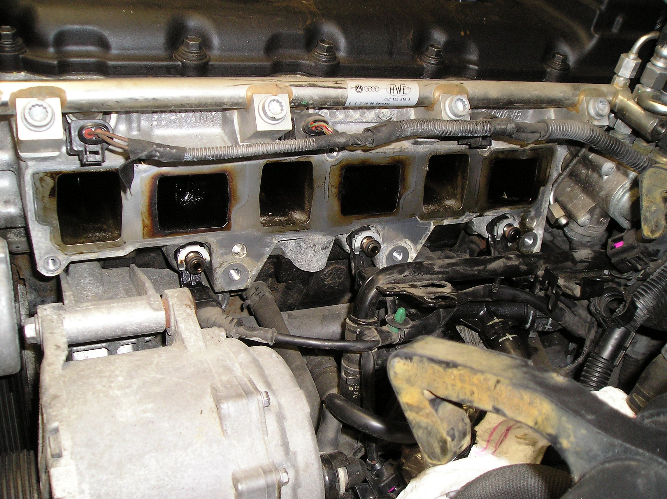

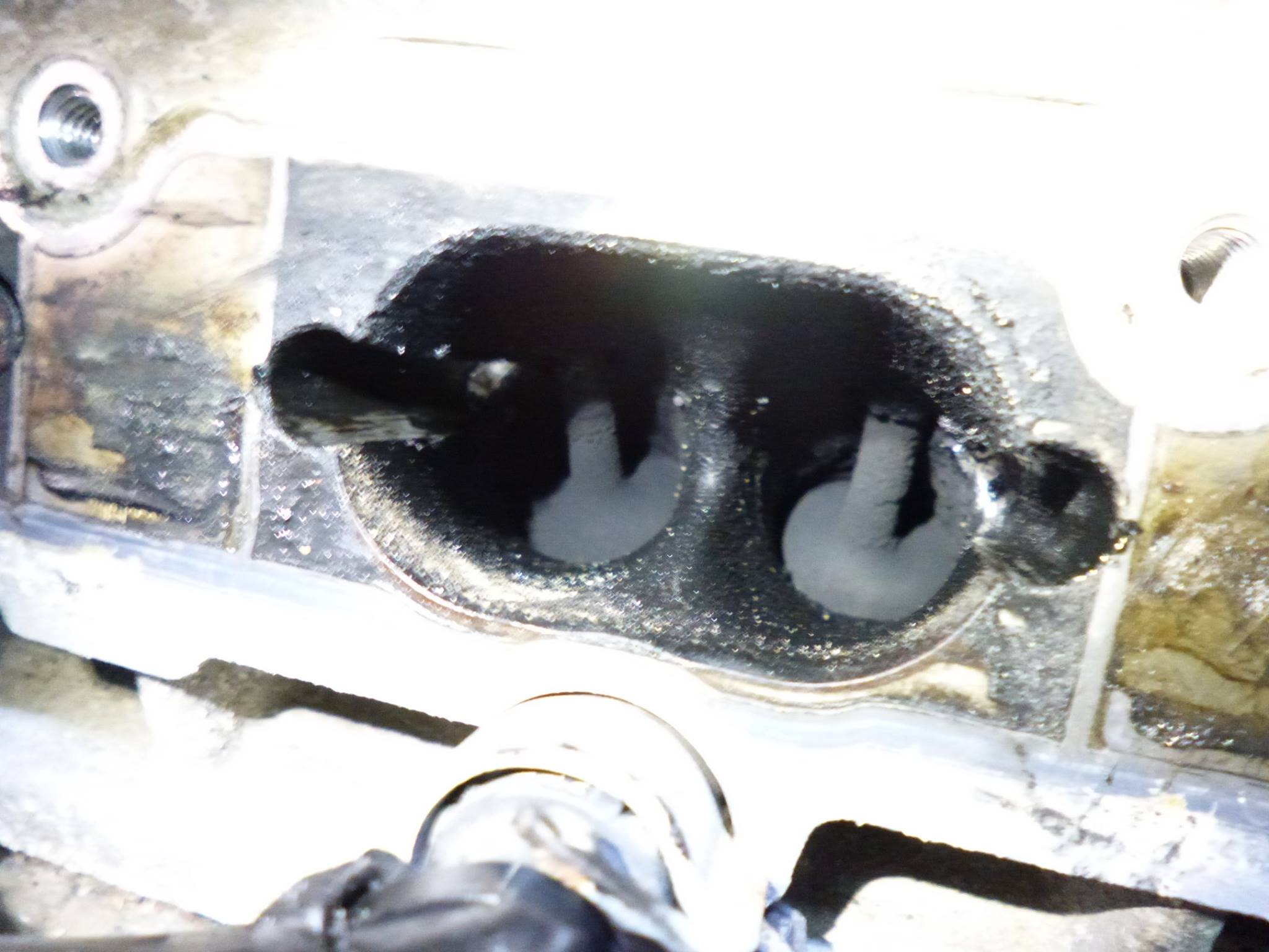

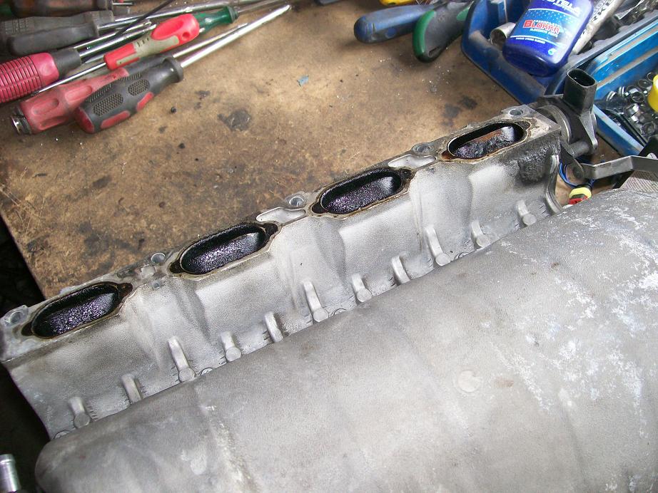

Ось туарег на монтажі ГБО, дивимось що всередені. Ось зовсім інакший таурег Пассат 2.0 Q7 Тому страшнувато братись за такі машини. Людині потім докажи що це не по твоїй вині шось там шось там.

Povar, це від масложору такий засраний впуск????

а що це в пасата по бокам за хрень?

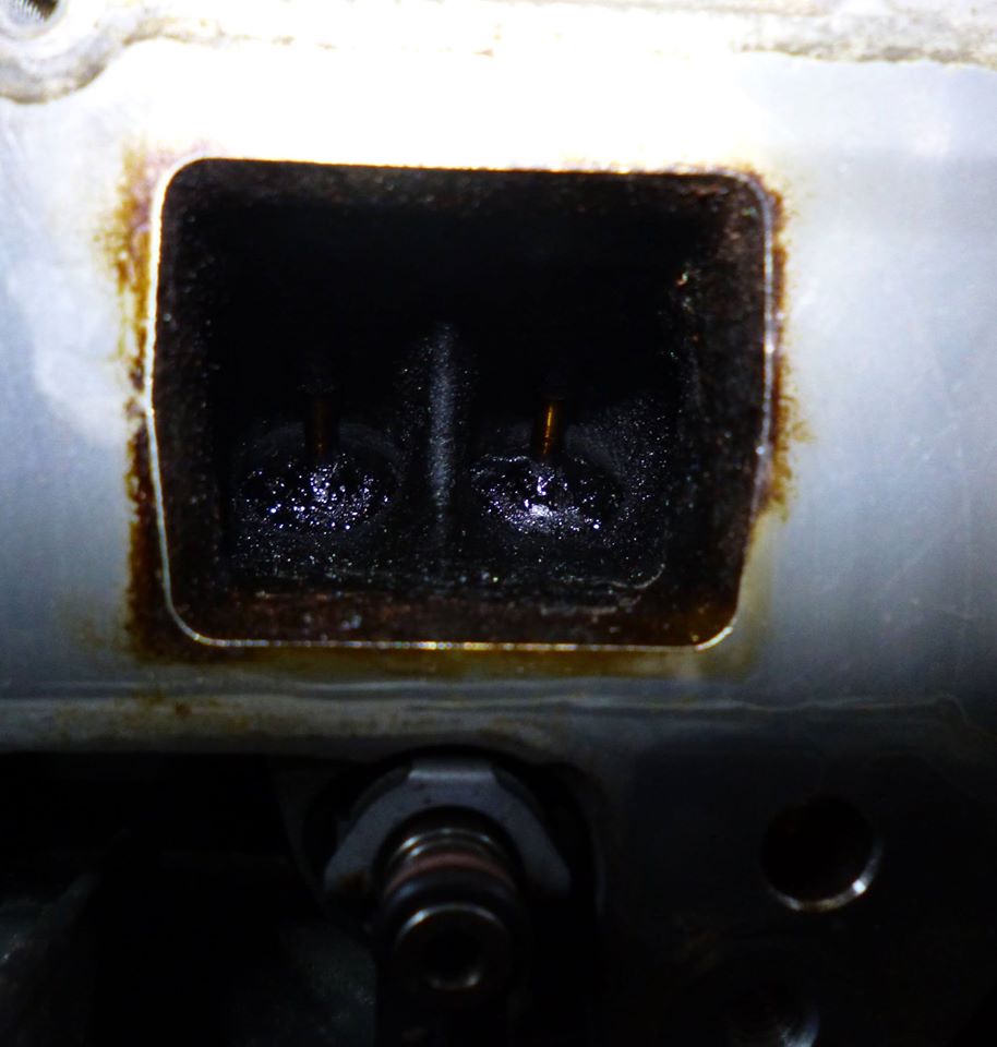

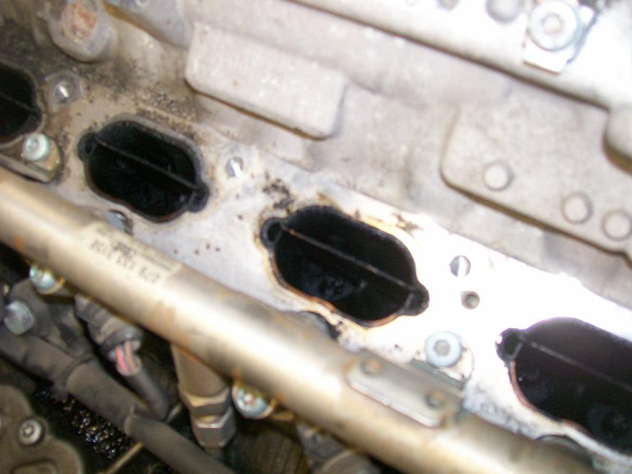

ти заглядав в середину? то що на фото то типова проблема двигунів з прямим вприском (чи то ФСІ чи то GDI чи JTS) - нагар на впускних клапанах і каналах - жору масла нема просто з пробігом суттєво просідає динаміка... поки в один момент клапан не застрягне у втулціTaras:) писав: Ну хз в мене 144 і все гуд...
люди пробують то всякими розкоксовками, хімією і т.д. лікувати..
