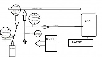

НА фото параметри заміру тиску у моїй паливній системі М20В20.
Питання:
1. Чому така різниця тиску обратки в бак і обратки в бутилку?
2. Який має бути правильний тиск на виході з регулятора в обратку?
3. Що несправно в такій системі :surprised :surprised :surprised
Обратка і паливна система сьогодні чистилась, ніяких проблем не було. Все легко продуваєтсья, проливаєтсья і т.д. обратка ніде не погнута....
Заміри робили до і після чистки....
Проблема в тому що моментально виріс розхід з 13-14 до 16-17 л. Був у Павла в Городку на діагностиці, сказав що в мене забита обратка....забагата суміш.....
Я вже реально зелений від тих роздумів...... %) %) %)

в мене тоже трабли були з ним, я так думав, бо не набирала обороти, і думав шо регулятор або насос мало качає, я ставив манометр на регулятор, в мене там є ніпель,і він мені показував, то ше було на ескорті.
попробуй зняти з регулятора трубку, яка іде з ресівера, якшо вона в тебе є, чи вона шось дасть чи не, може в тебе попросту він заклинив, і тримає тиск в рампі, тим самим перелив.

Kirik писав: попробуй зняти з регулятора трубку, яка іде з ресівера, якшо вона в тебе є, чи вона шось дасть чи не, може в тебе попросту він заклинив, і тримає тиск в рампі, тим самим перелив.
Трубка з впускного колектора йде, він жеж працює від вауумного розрядження.....Як знімали нічо не мінялось, ну макс 0,2 атм......в понеділко поставлю іншй, маю запасний.
Просто цікаво який має бути тиск на обратку.
З бутилкою одна ситуація, а коли в бак пускаєш(в нормальну заводську обратку) то взагалі інша....... %) %) %)

а ти трошки по іншому поміряй, два варіанти:
1.насос-фільтр- манометр-рампа-обратка
2.насос-фільтр-манометр-рампа-бутилка
якшо в другому варіанті буде меньший тиск , тоді десь забита обратка.

Або як варіант - забита вентиляція баку

RULES писав: Або як варіант - забита вентиляція баку
Я от теж так думаю.....завтра буду продувати, на драйві знайшов систему вентиляції в деталях.....
https://www.drive2.ru/l/549500/
Kirik, так я не міряв, завтра щось придумаєм..... ;) :beer

M@sTeR, там де в тебе 3,7 атм після фільтра - скільки показує якщо обратка в бутилку? падає?
3.7 то явно задофіга...
що в тебе вибито на регуляторі тиску - такий і має бути робочий тиск...
в такій системі за звичай робочий 3 бара, на ХХ з підєднаною трубкою до впускного колектора 3- розрідження у впуску(0.3-0.5 бар)= 2.5-2.7 бар, при різкій прогазовці має рости скачком до 3.2-3.5 і стабілізуватись на 3х, відповідно якщо витягнути трубку на ХХ то має стати 3
якось так, в обратці взагалі тиску як такого не має бути

Romko писав: там де в тебе 3,7 атм після фільтра - скільки показує якщо обратка в бутилку
Так не провіряли, на днях буду міряти знову...... :sing
Блін, просто обратка чиста, бак теж. Перегинів трубок крім заводських ніде немає, буду надіятись що то регулятор......бо як система вентиляції, то там чорт ногу зломить.... %)
