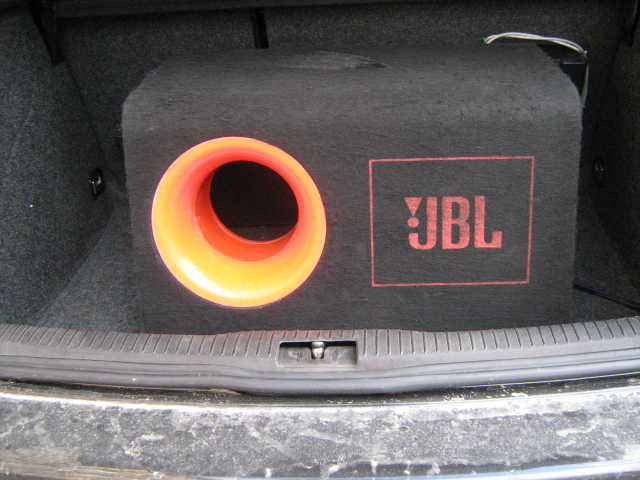

Їзджу десь 3,5 роки з тимвот ящиком
динамік стоїть - Rockfoor Punch 1000W на 2 катушки
Поки стояв бусі та седанах, повністю задовільняв, а коли переставив в хетчбек почалися "мінінгіти", дуже тяжко виставити нормальний бас.
Звертаюся до пофесіоналів!
Порадьте що зробити, бо я вже за...бався виставляти ті настройки під кожну музику.
Я думаю що справа в корпусі.

ящик розчитаний під JBL мож бути проблема що не відповідає ящик параметрам,тому чути швиче всього гудіння:)

Wolf, як той ящик може нормально грати з таким дифузором, там чіткості удару не виставиш ніколи...з ним тільки на SPL виступати, потрібно переробити коробку.

АЧХ салону буса та седана могла допомагати сабу грати нормально, а хетчбека може наоборот затуплює. ДО чого я веду...помимо того шо саб сам по собі має свої характеристики, на нього ше впливає характеристика салону. ТОбто в одному салоні він може грати норм, в іншому не. А взагалі , під той саб було би добре розрахувати в якому корпусі він буде грати краще і зробити самому, або когось попросити. Отак запхати один динамік в корпус іншого...сумніваюся шо він буде норм грати , хоча і можливий збіг . При бажанні можу розрахувати і зробити коробку для саба .

Повідомлення b_andriy » Вів, 03 січня 2012, 12:41
Danko писав: як той ящик може нормально грати з таким дифузором
я шо дифузор до того має?
чи може ти про фазоінвертор?

попробуй посовгати і покрутити саб по багажніку

beep1 писав:попробуй посовгати і покрутити саб по багажніку
+1 пробуй фазіком в крило або максимально близько до номера, але то для давки :sing

Великих змін то не дасть, якшо совгати по багажніку.Вухо не може зрозуміти звідки грають частоти нижче ~ 100 Hz. ТОбто нема великої різниці де стоїть саб. Як варіант може бути зміщена фаза. Якшо на усь є регулєровка фази то можна попробувати крутнути.
P.s...є різниця звідки слухати музику? ТОбто де краще грає..на переді ..чи на заді...попробувати голову понахиляти...туда сюда..вверх вних, вліво вправо, попробувати як в яких місцях салону звук

b_andriy, заговорився! :D
Панятно що я про фазік!

Wolf, давай попробуємо мій саб в тебе послухати, робився іменно під 2109 хечбек і під ДЖібіеЛ, а твій запхнемо в мою буду. Треба пересіктися попробувати. Дай номер в пп.

Пройшло вже майже чотири роки, вже машину давно продав і про тему забув, а тут так її розкрутили :D :D :D , саб ще в наявності, корпус так само є і JBL і клеєний з фанери, по спец. розрахункам.
