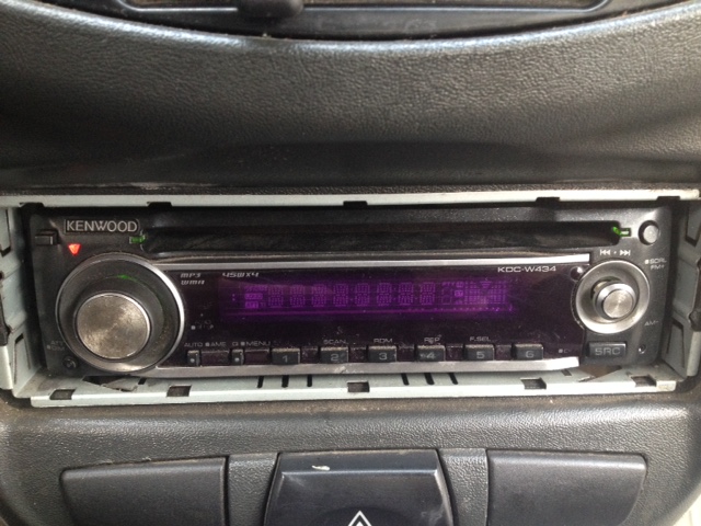

З незрозумілих причин під час прослуховування радіо заблокувався магнітофон. Коляди навколо нього не помогли- на екрані моргає заставка PROTECT і більше ні на що не реагує. Хтось підкаже щось, або куди занести, так щоб при мені глянули, не залишаючи?

це включився захист, перевіряй дроти на динаміки в першу чергу, міг якийсь коротнути або один до одного або на кузов, саму фішку перевір, тобто він блоканувся шоб не згоріти
після перевірки зроби RESET

PROTECT- это провод одной из колонок где-то замкнул на массу. Нести надо машину, а не мафон :-)
