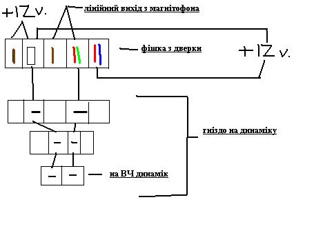

Народ допоможіть розібратись розшив дверку, і така фігня на фішці з магнітофона є 5 дротів 2-лінійний вихід і на 3х-є живлення 12в. динамік не активний, якшо підключаю компютерну колонку і беру сигнал з одного з лінійних і з одного з тих 3х то звук є, а на тих колонках шо стоять в дверках нема ((( може там динаміки інші мають бути. ось розпіновка

maisteroleg
Повідомлень:331
З нами з:П'ят, 30 квітня 2010, 10:26
Авто:Таврия
Re: Штатна магнітола Ауді А6 С4
Повідомлення maisteroleg » Нед, 13 липня 2014, 18:41

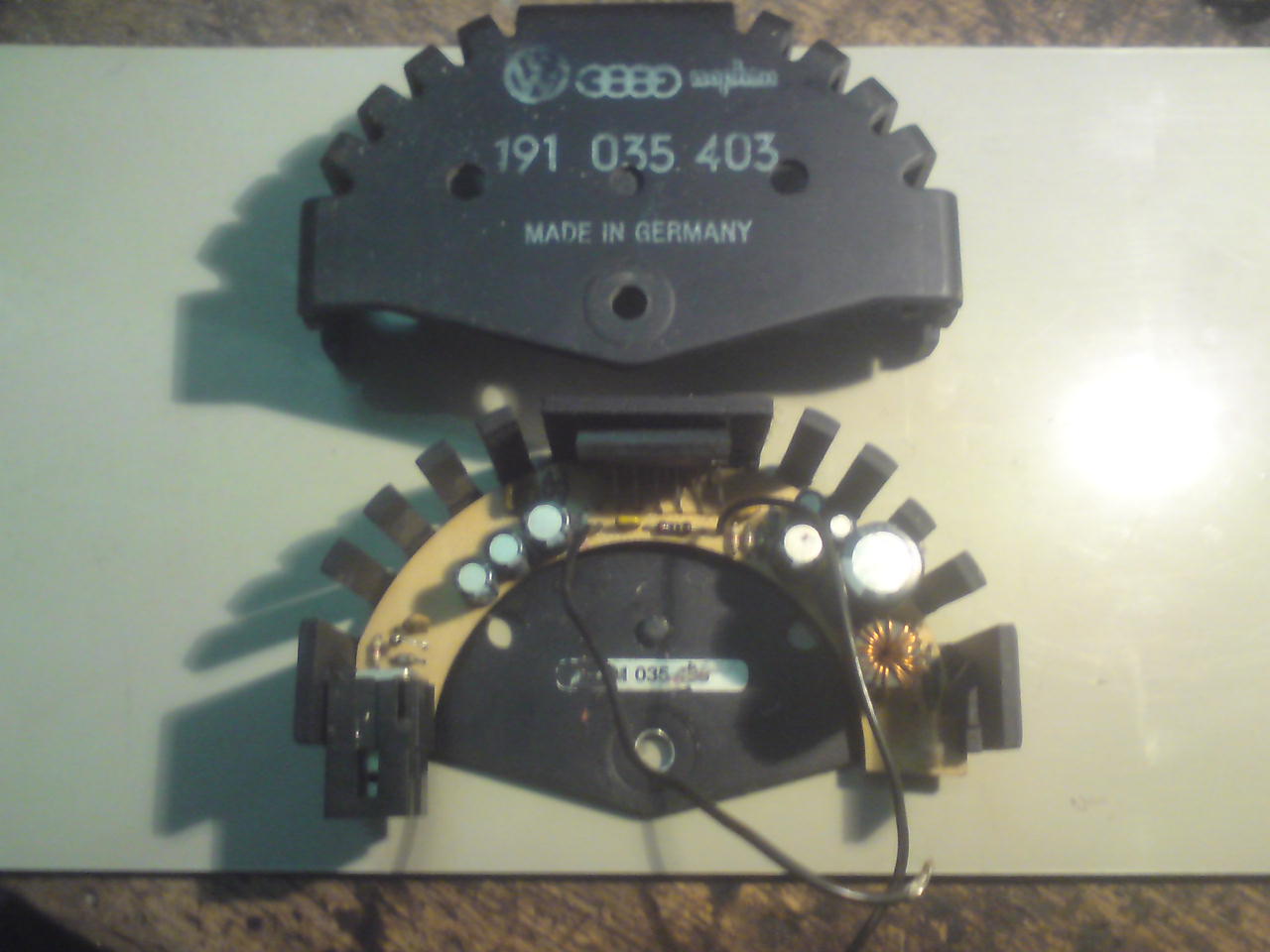

Фото динамика. Должен стоять активный.
haker-ok
Повідомлень:858
З нами з:Чет, 12 листопада 2009, 10:28
Авто:Audi A6 2.5 TDI C4 Avant
Звідки:Жовква
Повідомлення haker-ok » Пон, 14 липня 2014, 07:30
maisteroleg, там стоїть звичайний динамік, може там десь окремо є підсилювач на 2 дверки?
maisteroleg
Повідомлень:331
Авто:Таврия
Повідомлення maisteroleg » Пон, 14 липня 2014, 07:57
Колхоз, скорее всего. Штатные усилители от Ауди у меня есть, презентую, если найду. :-)
haker-ok
Повідомлень:858
Звідки:Жовква
Повідомлення haker-ok » Пон, 14 липня 2014, 14:21
maisteroleg, з мене :beer :beer :beer , я машину купив 2 місяці тому і вот дослухався що колонки в задніх дверках не працюють, розібрав дверки зняв динаміки на них 3 розєми 1) йде на піщалки, 2) вільний і 3 ) вхід від магнітофона маючи поняття в електриці допетрав шо з магнітоли йде лінійний вихід і без підсилювача колонки працювати не будуть....тому на даний момент шукаю або схему підсилювача або активні колонки, або самі пдсилювачі....
