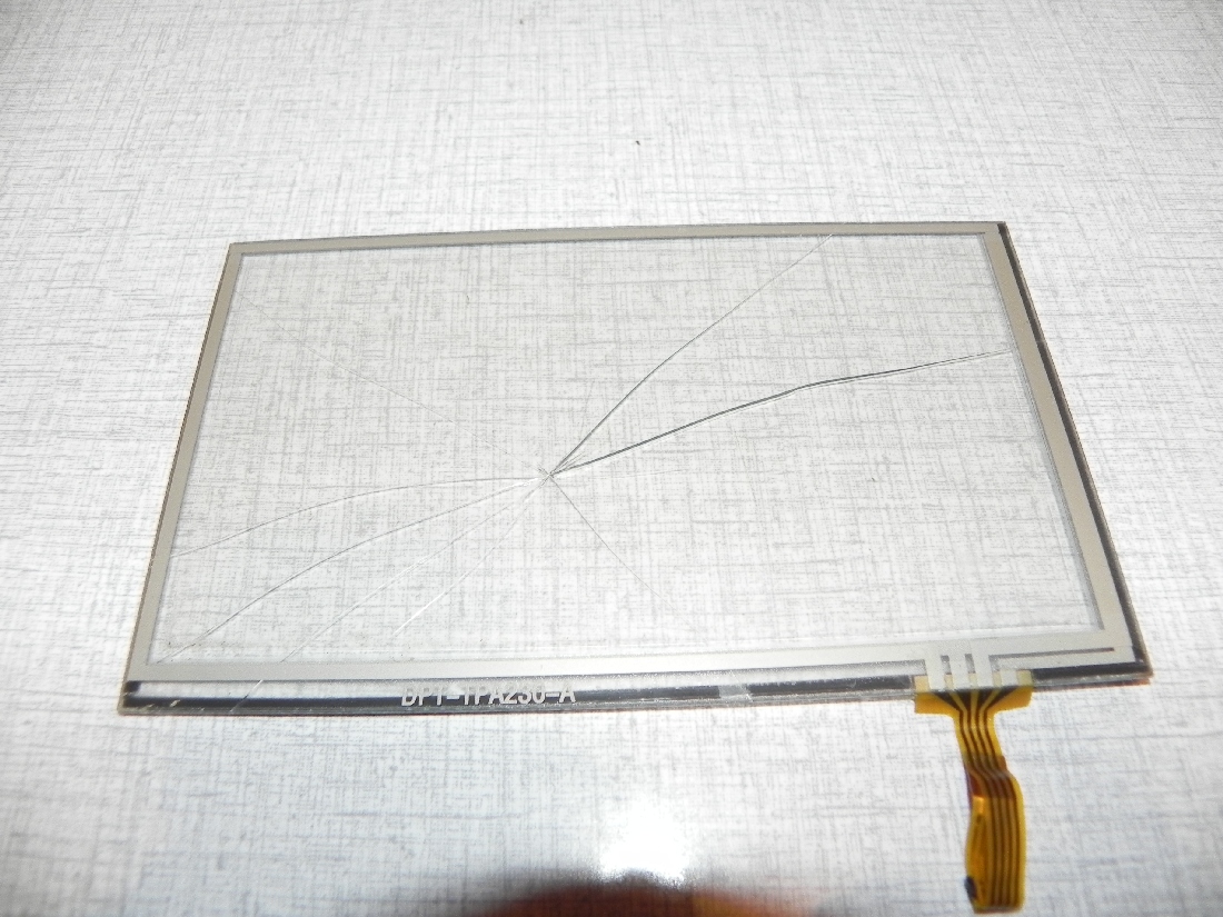

Зробив мені кіт збитки : скинув панель магнітоли зі столу і на захисній тачпанелі екрану пішли тріщини :cry
Щось гуглив по маркуванню - безрезультатно .
Сабж : де можна знайти таке , або аналог (чи реально взагалі? ) :surprised
Фотка
внизу маркування DPT-TPA230-A
Несмертельно , впринципі, але з сенсором було зручніше, ніж пультом \кнопками :sing

можеш пошукати аналогічний за розмірами, на ебей точно є вибір.

Liuskywalker, береш на "серваку" за 12(чи скільки там) баксів просто 8" сенсор, а далі або сам, або ми тобі за гроші зробим шоб воно пахало....
деталі - набери завтра розкажу.. вже робили таке навіть форумчанам, вроді всьо гут

кароч мануал в двох словах на халяву :D :
той тач має 4 контакти, як вони там розпаяні - не знає навіть той китайоза шо його клєпав :D (шутка), але нам це не принципово.
конектор куда втикається шлейф тача має тоже 4 контакта. Припаюємся 4ма дротіками до плати, напаюєм 4 дроти на тач, далі методом народного тику :D визначаєм правильний порядок контактів... зводим то всьо в людський вигляд і вогень... в мене така процедура займає чистими десь 2-3 години(з розбіркою-збіркою), якщо роблю для клієнта, то день + час на доставку запчастини. За таку роботу я беру 20-25 баксів(без вартості запчасті).

bossjara, вже цей розколупав , вродь навіть видно , який контакт куди йде , сервак вже завтра погуглю , так згрубша - походу я маю шанс підібрати там навіть свій розмір 5.3" :roll :angel

я тут "уткнулся" :) А має значення - ємнісний чи резистивний ? І як вичислити ,який в мене ? Курити спеки і даташити по моделі мафона ? :| :unsure

Liuskywalker, думаю в тебе резистивний. Якщо дисплей реагував на дотики стилусом, то однозначно резистивний. І мабуть ємнісний сюди не підійде.

Liuskywalker, Ще важливо щоб в тому сенсорі було також чотири контакти, так як і в тебе.

mathst, да я от не помню :) На пальці точно реагував , а на жіночі нігті вродь ні :| Хоча вродь я краєм пульта пластмасового теж якось по ньому тикав і реагував :sing
Вобщєм , треба знов заінсталити його на місце і спробувати - верхня частинка ще реагує :oops

А на два пальця реагував одночасно?

mathst писав: А на два пальця реагував одночасно?
вродь ні , тільки One touch per time :)

значить резистивний

резистивний шоб стілусом тицяти а ємнісний реагує лише на пальці!

резистивний реагує на доТИК, ємнісний на тепло... ніготь теж теплий...
оллспарес і "сервак" то одно і тоже, і фіма Любчику знайома...
mathst писав: Ще важливо щоб в тому сенсорі було також чотири контакти, так як і в тебе
головне кількість, як зробити якість я писав вище...
думаю там резист сенсор, та [цензура] візьми попробуй, не такі великі гроші :D

закрив . Девайс куплений на алі , саме такий як треба 8-)
