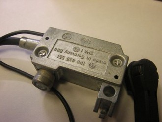

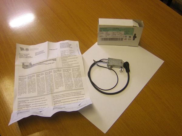

Поміняв штатну магнітолу на Pioneer і почали погано прийматися радіостанції. Прочитав в інтернеті шо це через те,шо не працює підсилювач. Для цього є спеціальні перехідники, які подають на нього 12В. Є офіційний від VW - 1H0035551. А також є аналоги від інших виробників. Де таке можна дістати у Львові?
Тут показано як все має схематично виглядати: http://www.passat-b5.ru/index.php?op...20&Itemid=57

Погано приймає тому шо підсилювач не ввімкнутий.!!!
Попробуйте в кого є антенна ліпучка, відєднати + і зразу повний піпец.
Перехідник можна зробити, з деталей там 1 дроселька, і 1 кондюк, причому ті деталі можна вирвати з любого теліка старого або шось тіпа того. а той перехідник за 100ує, його собівартість певно 3 долара,
