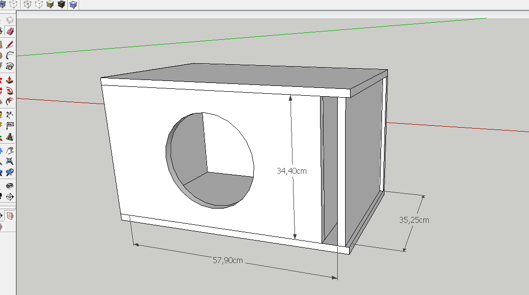

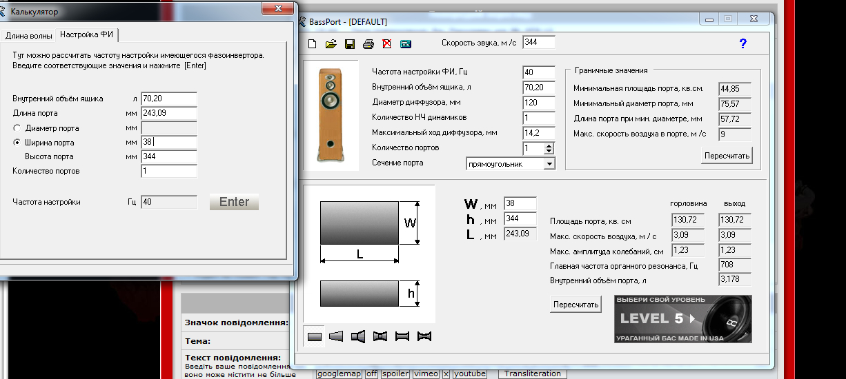

хто може помогти ( пояснити ) ЯК порахувати Щелевий фазоінвертер під JBL GT5-12 , внутрішній обєм короба 70,20 Л. Пробував проахувати по програмі bass port може хтось підкаже чи буде так всьо по феншую?
