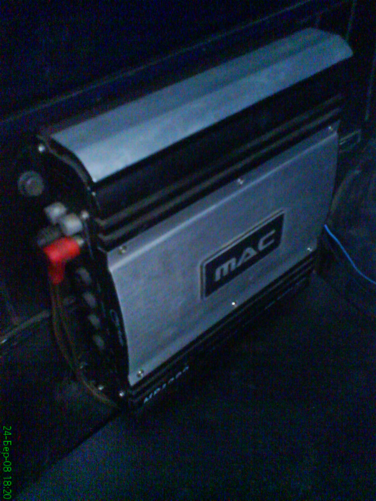

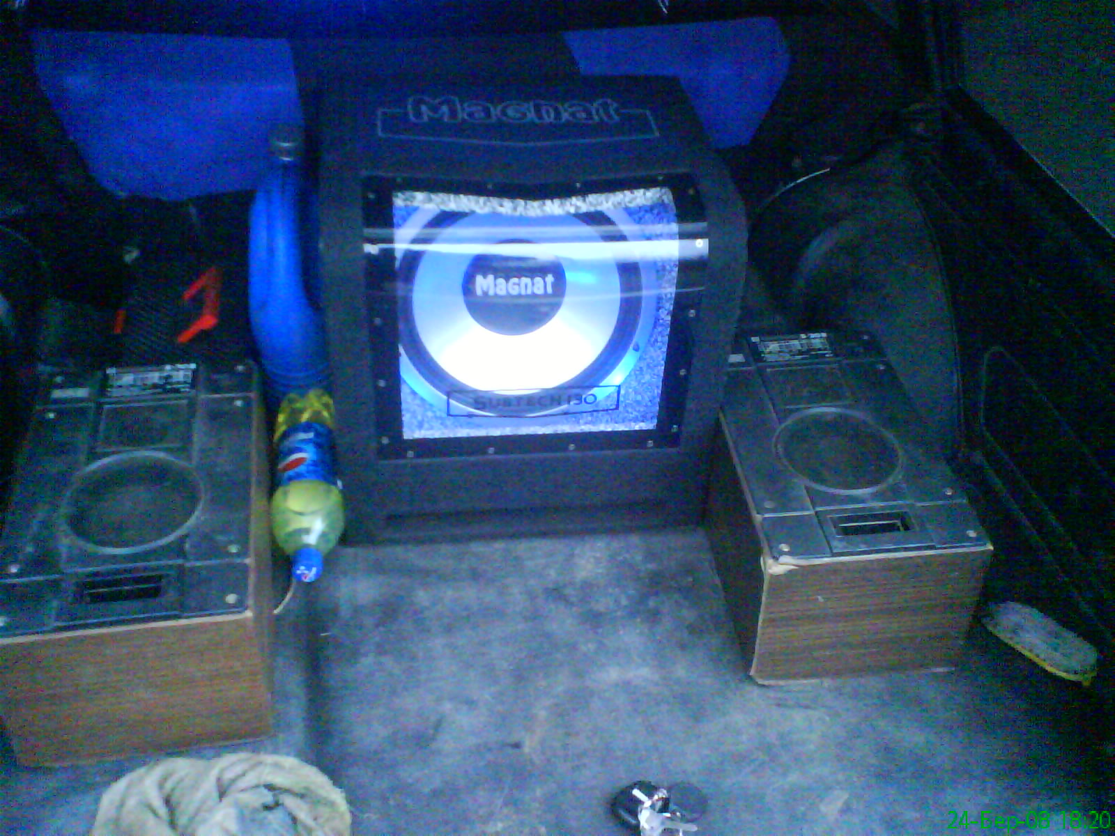

машина гольф2,стоїть саб магнат subtech130 12дюйм(в корпусі банд пас)і качае його підсилювач макаудіо мп2000,впринципі хватае для повсякденного прослуховування,але задумався над тим щоб доставити ще 1 такий саб і такий же підсилювач,,,так от не знаю чи варто ставити чи ні,чи буде відчутне прибавлення басу чи буде не співпадіння 2 сабів в такт басу і бас буде получатись рихлим,чи не буде підсилювач один в одного "перетягувати енергію",,,,,

бумбум, для чого тобі ше один саб? на змаганнях будеш виступати? для себе мені здається цілком вистарчає 12 саба...але не в ьенпасбоксі...бо воно гуде а не грає...ІМХО

звичайно шо бас відчуєшбумбум писав:відчутне прибавлення басу
як натянеш на усю так і будебумбум писав:буде не співпадіння 2 сабів в такт басу

зробиш вихід з двох усів на 1 лінійку і всьо буде попадати)))
я їзджу із 2ма, але в мене бус))
і 2 усілка, в планах ше 1 усь на фронт, бо в мене фронт з 4ох динаміків, всьо буде чікі, якшо всьо грамотно підключеш)))
басу буде більше, але голова буде боліти більше))) і скоро надоїсть)))

в тебе нема стерео ефекту і бас який ?якщо 1 саб грае а потім 2 включаеш-твої відчуття як змінюеться звук?Петро писав:звичайно шо бас відчуєшбумбум писав:відчутне прибавлення басуяк натянеш на усю так і будебумбум писав:буде не співпадіння 2 сабів в такт басу.Я в себе на 2 сабах довго натягував гучність потужність,ніби попав в такт

бумбум, в мене тепер завжди два грають,стерео ніякого нема.
шось трохи потім голова болить від гупання,слухаю з меншим басомбумбум писав:к змінюеться звук

як то вихід з 2 усів на 1 лінійку-?з мафона йде лінійний до уся-потім з уся є лінійний вихід(line out)-пускаем такий самий шнур до 2 уся-я правильно зрозумів як підключати чи ні???Y-Key писав:зробиш вихід з двох усів на 1 лінійку і всьо буде попадати)))

як проводку робив-до кожного уся пускав окремо від акума,чи давав 1 дріт а потім в багажнику розгалужував на усі,і які дроти використовував???як акум стягуе-конденсатора не тре?

від усів ідуть 2 пари тюльпанів в мафоні переходять в одну пару)))
тре всьо кремо силові кожен усь свої силові!!))
стягує акум, але не знаю якимй він в тебе)))

не обовязково, можна провести кабель 20 кв, потім дестрибютор 2х16 кв, так навіть правильніше ніж до кожного, але для таких маків і одного на 16 кв буде забагатоY-Key писав:тре всьо кремо силові кожен усь свої силові!!))

то є такий дріт що з 2 пар тюльпанів переходить в одну чи тре паяти?а так як я пропонував підключати правильно чи ні?Y-Key писав:від усів ідуть 2 пари тюльпанів в мафоні переходять в одну пару)))
акум звичайний 60амперний 600 пускових

просвітіть мене ще будьласка на рахунок дротів-мені потрібно від капота до багажника провести -як краще 2по16,чи 1 16,скільки такі дроти коштують?b_andriy писав:не обовязково, можна провести кабель 20 кв, потім дестрибютор 2х16 кв, так навіть правильніше ніж до кожного, але для таких маків і одного на 16 кв буде забагатоY-Key писав:тре всьо кремо силові кожен усь свої силові!!))

тобі 1 краще)))
бери айтовстіший 1 і все)))
тік запобідник потужний не забудь)))
