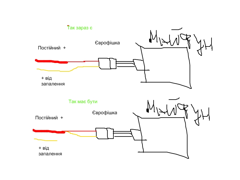

Власне сабж,не гра мафон без запалювання,казали мені що то на самій єврофішці треба щось поміняти чи закоротити?дякую... :beer

правильно казали подивись який дріт постійно має 12в і закороти його на черв і жовт

Vitalik-first, шо там панімать?? є 2 провода на фішку, жовтий ( який мав би йти від запалювання, в тебе так і підключено) і червоний ( постійний +)...
береш жовтий прикручуєш до червоного....і вуаля)
наглядно :)

якшо в нього заводська єврофішка то там нема ні жовтого ні черврногог ;)
ОсТаПоВиЧ
Повідомлень:808
Re: Pioneer не вмикається без запалювання
Повідомлення ОсТаПоВиЧ » Пон, 12 квітня 2010, 12:40
береться лампочка , 2 проводка...і шукається де постійний + , а де від запалення....
або по-людськи, тестером..

А можливо в апараті треба включити функцію шоб включався без запалення :sing

Dark Wind, неа,в DEH 40 MP точно такого нема....

Vitalik-first, внатуре там такого нема :D
там є жовтий і червоний на фішці зєднай їх до купки і на + акуми

Dark Wind, ага,завтра буду пробувати,сенкс,тут вже Остап свої шедеври намалював то я пойняв)))
