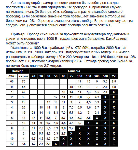

Я вже заплутавса в Амперах і квадратних міліметрах
Отже, маю: аккум - 56 Ампер, споживач - Helix DB 4, має два запобіжники по 30 Ампер ну + запас само собою з перспективою на моноблок
То який має бути мінімальний/бажаний переріз дроту і відповідно запобіжник?

Re: Міст, чи все-таки моноблок?
GaGaRIN писав:Я вже заплутавса в Амперах і квадратних міліметрах![]()
Отже, маю: аккум - 56 Ампер, споживач - Helix DB 4, має два запобіжники по 30 Ампер ну + запас само собою з перспективою на моноблокТо який має бути мінімальний/бажаний переріз дроту і відповідно запобіжник?

Короче купив си "дротика" в 20 кв.мм., судячи з таблиць і інструкцій якраз воно. Тепер маю іншу головну біль, моцно подумавши, послухавши різні думки різних людей, я прикинув шо моноблок то конєшно добре, АЛЕ: по-перше забавка дорога, по-друге [цензура] мені моноблок для саба з номіналом в 250 Вт
