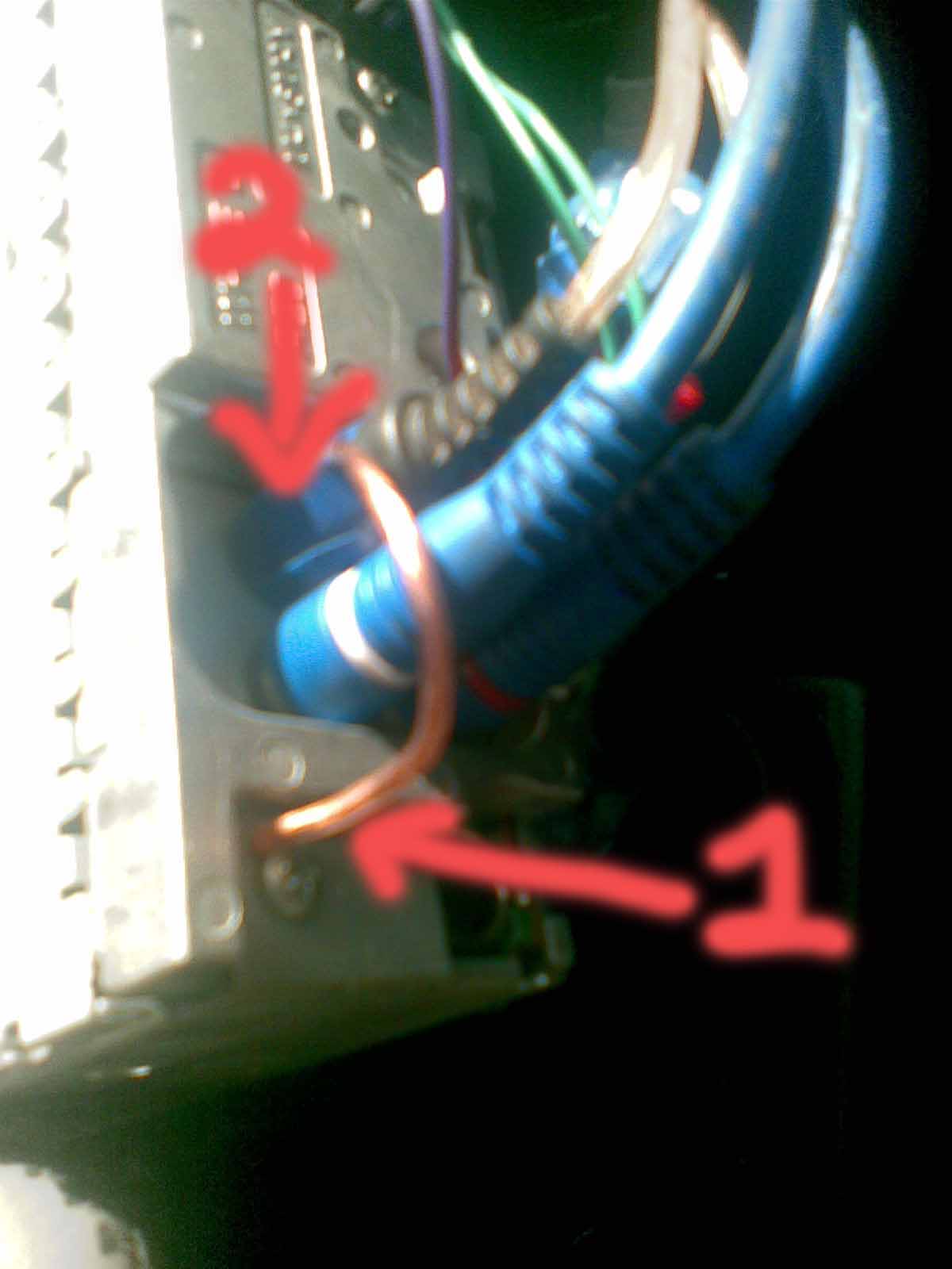

Re: Гул обертів двигуна.(просвітіть)
Повідомлення DNK » Пон, 29 червня 2009, 11:35
:) вже не гудить :) .
Значить по малюнку. кинув масу 1 до мінуса на дроті 2.і всьо гуд.Дякую за поради.добре шо всі не слухав міняти мажик і дроти а так всьо гуд.
