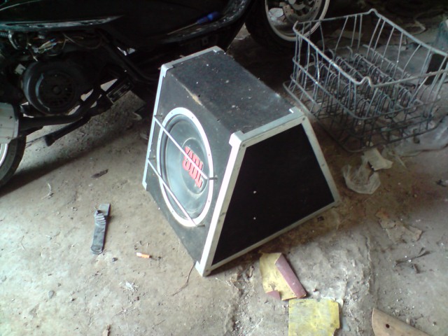

coupe писав:Саб JBL 12" який краще корпус зробити закритий чи з фазоінвентором.Хто знає порекомендуйте?Номінальна потужність 125Вт, МАК. 500Вт.І чи взагалі варто його в купе пхати?
в мене є такий з корпусом без фазоинвертора грає круто
продаю бо підсилювач згорів дроти замкнули 50$

Re: Будуєм саб
Повідомлення Glibko » Чет, 28 травня 2009, 09:30
andriy320e30 писав:в мене є такий з корпусом без фазоинвертора грає крутопродаю бо підсилювач згорів дроти замкнули 50$
кинь фотки його будь-ласка ... якшо по розмірах впхав би то візьму .... :beer

Re: Будуєм саб
Повідомлення andriy320e30 » Чет, 28 травня 2009, 09:50
шось неможу фотку загрузити хочеш по ммс вишлю

Re: Будуєм саб
Повідомлення andriy320e30 » Чет, 28 травня 2009, 10:13
tyrdty

Re: Будуєм саб
Повідомлення Glibko » Чет, 28 травня 2009, 10:27
Glibko писав: якшо по розмірах впхав би то візьму ....
для мене невпіхуємоє ... жаль ... вибач шо потурбував...
