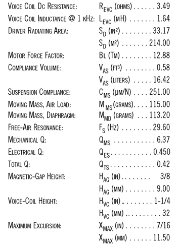

Параметри Тіля/Смоля мого саба.

Хочеться порівняти.
На скільки я зрозумів, то всі вони стартують з 30Гц і деся до 400-1500Гц. І чого тоді пишуть в них 20Гц не знаю, адже все що нижче резонансної частоти взагалі враховується. Тобто той же мідвуфер.
Тепер прошу пояснити чому мій ви називаєте мідбасом, а свої САБАМИ.
