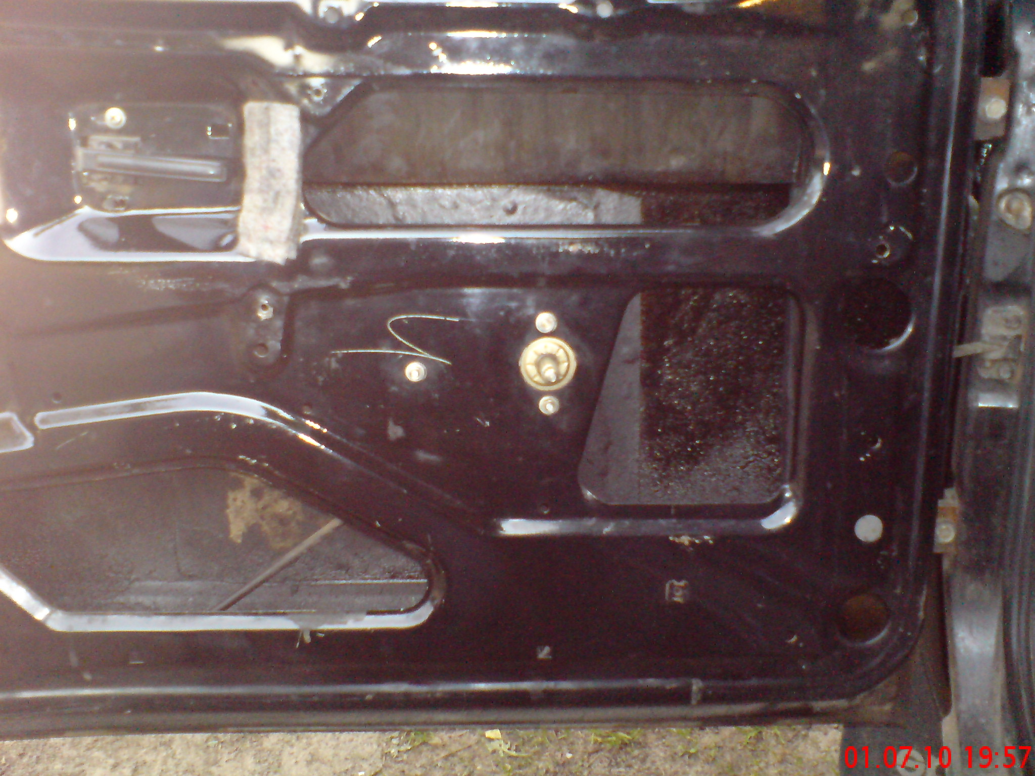

Давно надумав поставити собі 16 см колонки (поки що коаксіали). Зняв карту дверки і трохи оху... В кутах дверок є щось подібне до підсилювачів, і до ного кріпиться направляюча для стікла. Якщо відступити (тобто не різати підсилювачів) від краю дверки 7 см тоді колонки будуть мішати відкривашкам вікон. На ЕСП поки немає грошей, потрібно залишати стокові скло-підйомники.
Народ, хто ставив подіуми в дверки 2108, підкажіть де вирізати отвори під динаміки (по моїх розрахунках D=15 см), якщо можна покажіть на фото???
