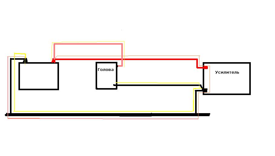

Fobos, живлення магнітоли і живлення уся на акб має бути тоді феншуй

b_andriy, Ну я то питання вивчав довго і багато аналізував, ну і висновок в тому, що магнітола і підсилювач мають мати одну точку маси і не важливо чи це буде болт в багажнику чи це буде клема на акумі, бо який би ти дріт не кинув від акума він не буде більшо сичення чим сам кузов, головне тут дотриматись хорошого контакту від акума до кузова і контакту клемми на кузові в багажнику чи десь. Ну і суть в тому, що ніяких фонових шумів чи перешкод немає коли включено 2 пари лінійок, а от третя пара робить погоду, от я візьму і поміняю місцями її з іншими лінійками, заради експерименту, щоб виклучити саме кабель, що раджу зробити і Віталіку.
Ти не повіриш, але то не так. Провірено
Порахуй кількісь точкових зєднань від металу біля акб до багажника на кожній втрати, чи ти думаєш там монолітний метал) а з кабелем такого немає

Насчет феншуя. Тонкая красная- это ток усилителя, тонкая желтая- ток магнитолы. Видно, что от минусовой клеммы усилителя до минусовой клеммы они протекают по одному пути и соответственно складываются. И помехи от усилителя накладываются на питание магнитолы. Сопротивление кузова и проводов мало, но оно есть,можно легко проверить- замеряйте напряжение между минусовой клеммой
аккумулятора и минусовой клеммой усилителя

Ок ребя, чому немає фону при відключеній лише одні парі лінійок? Варто лише приєднати їх і фоновий шум з’являється. Якби проблема була в підключенні живлення гамінтоли, то наводки були б при любих розкладах.

Юра, у Вас другая причина, это просто обсуждение феншуя :-)

Коротше кажучи, лінійка у мене була погано прокладена, поклав разом з двома парами інших і все налагодилося.
