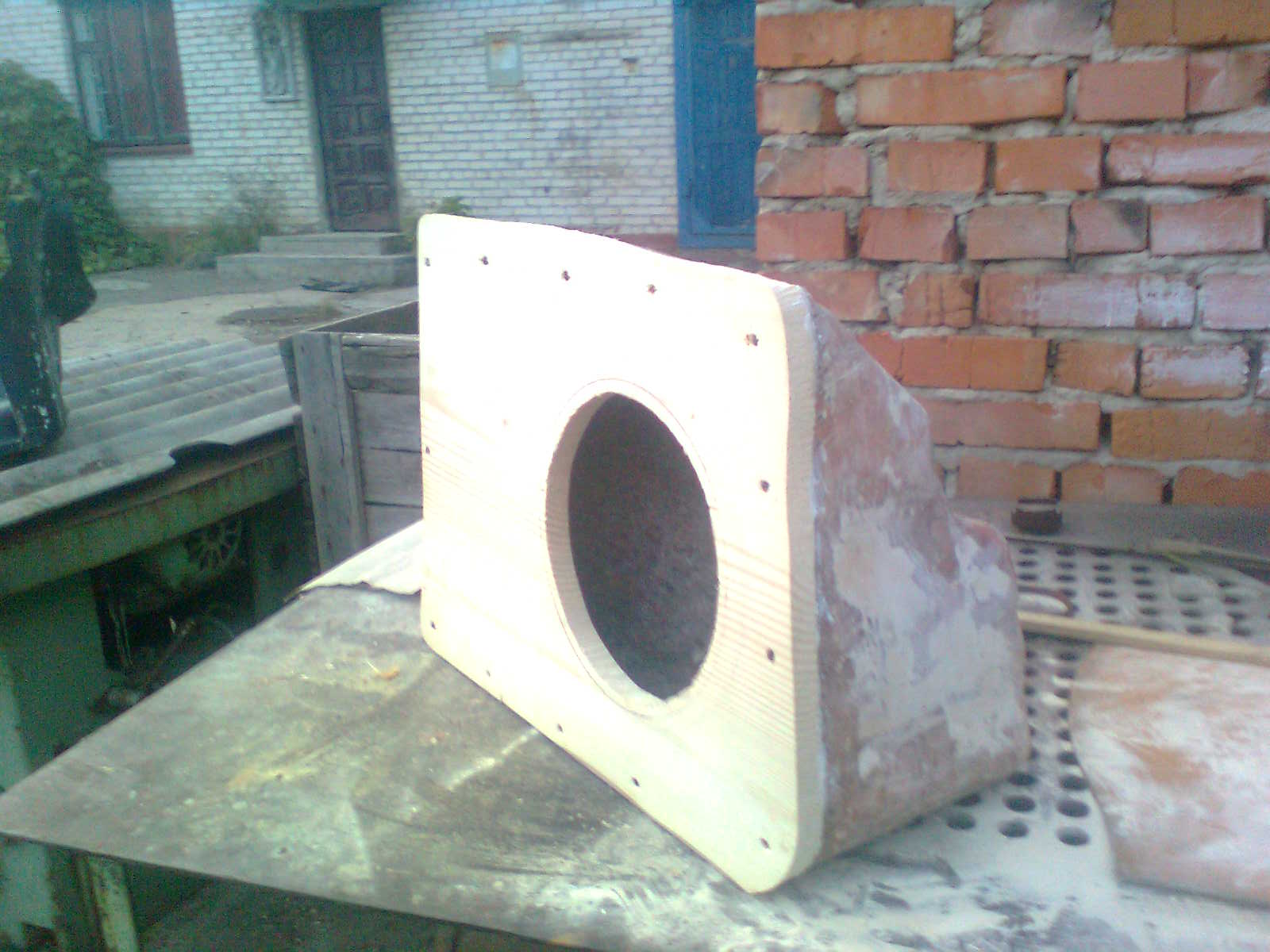

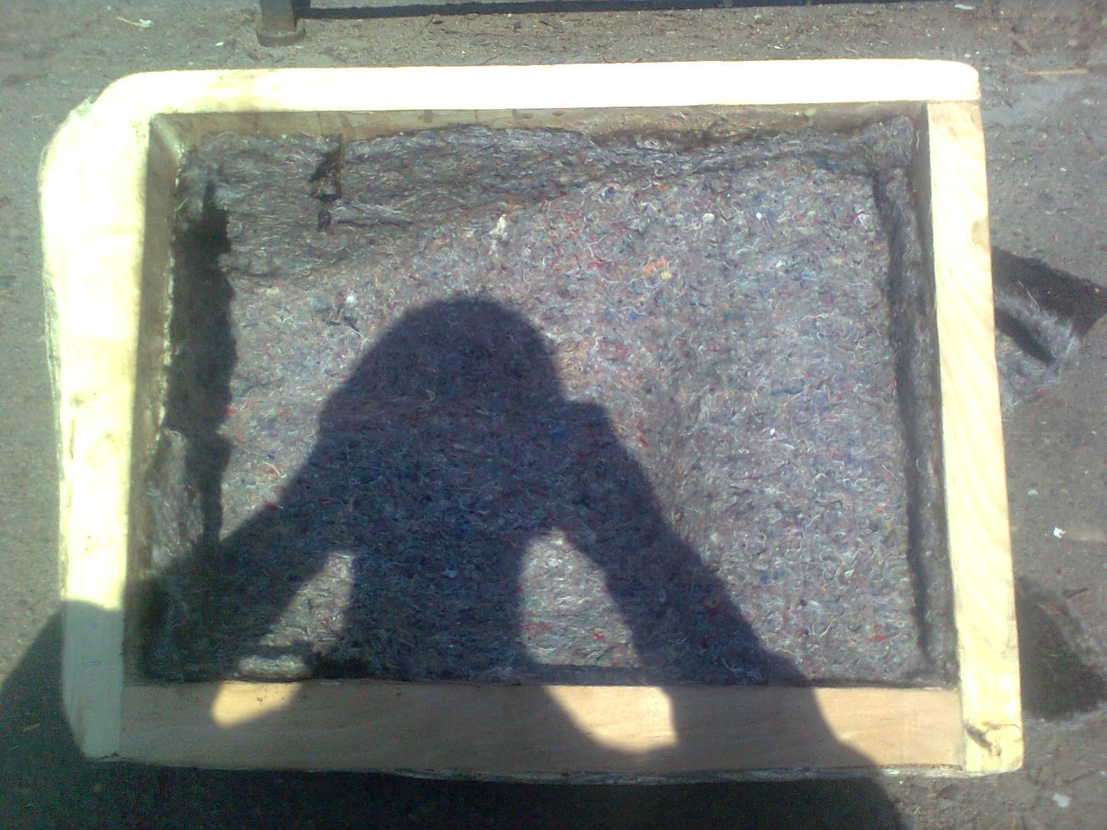

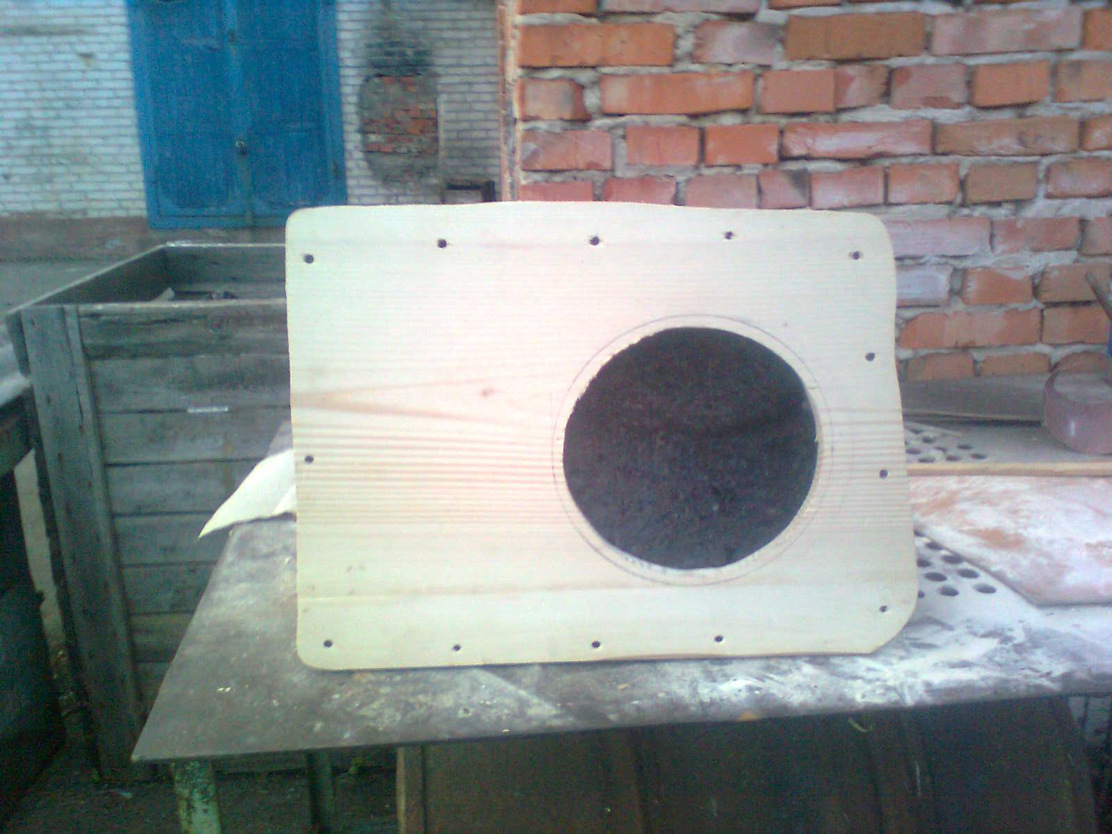

сьогодні наклеїли з середини так звану шумку, підігнали і прикрутили лицьову дошку

Повідомлення Denja » Сер, 09 вересня 2009, 22:39
Figaro, красавец, мені все ніяк руки до такого не доходять.

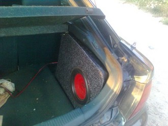

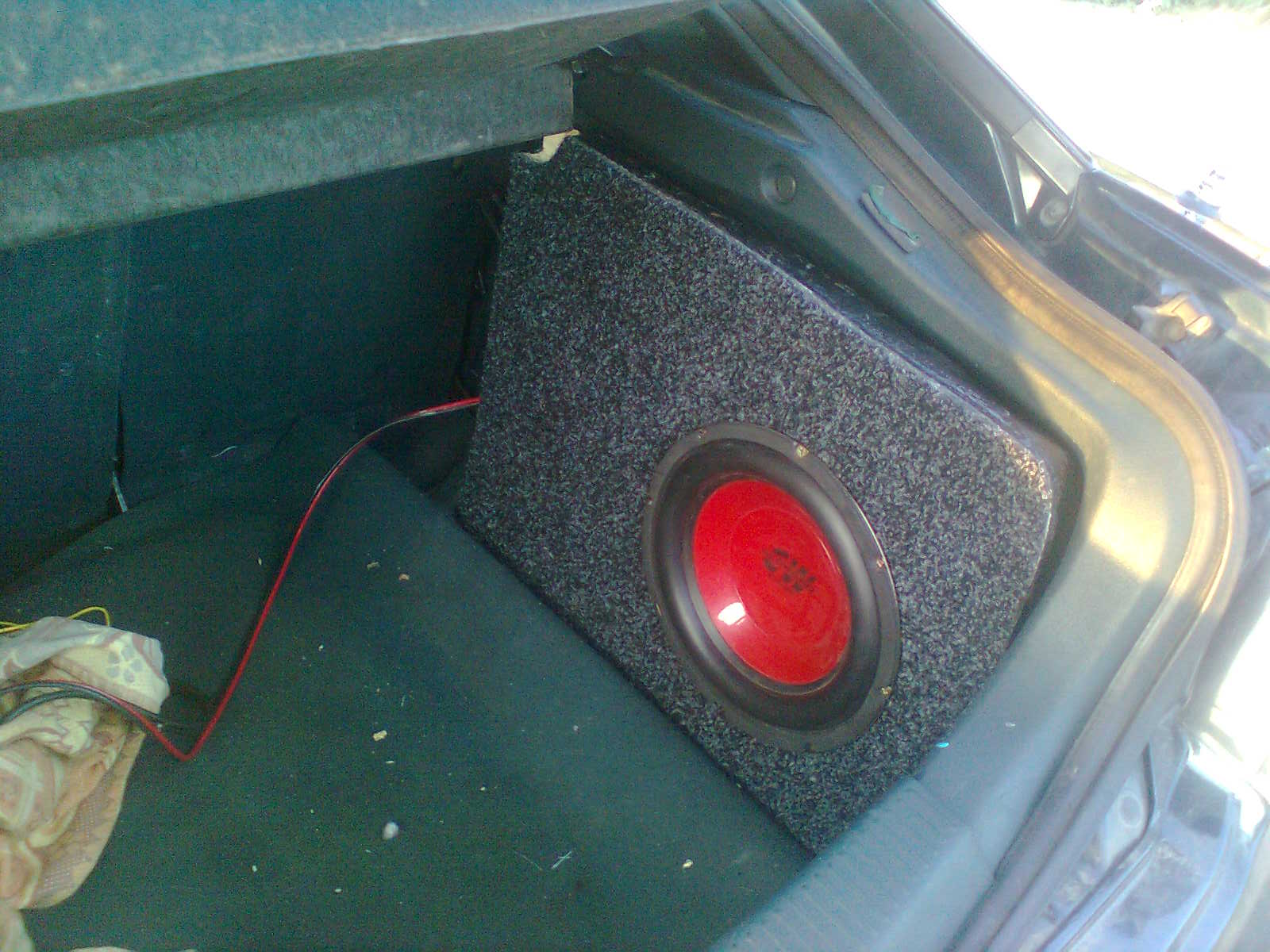

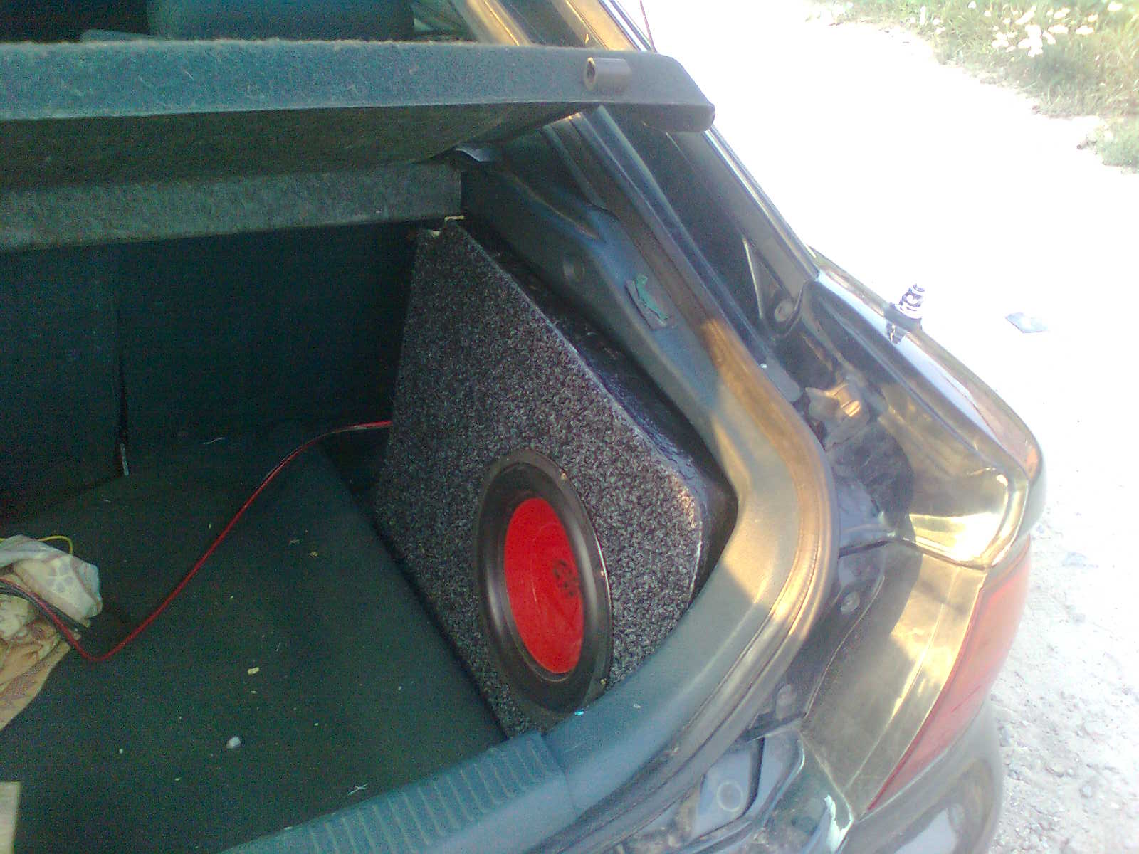

сьогодні саб вперше почав бумкати!)!
зверху ше осталось обклеїти тканиною шоб невиглядало так шкарадно це зробиться завтра. А так довольний як слон бумкає пристойно.

Повідомлення andy_m » П'ят, 11 вересня 2009, 22:51
Figaro, супер! майже як оригінал :sing

саб бошман? :|

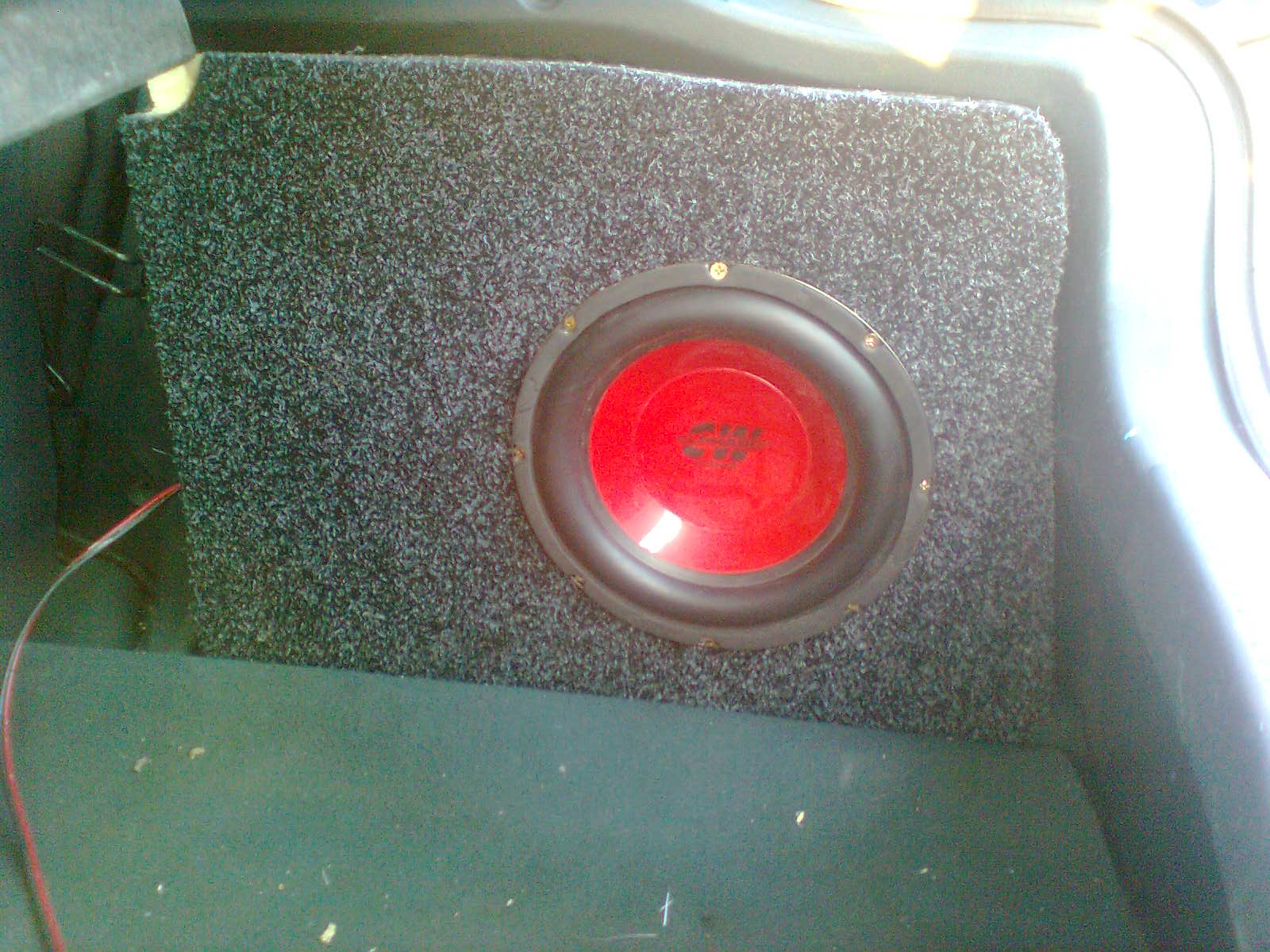

Re: Cаб стелс своїми руками
Повідомлення Dj kvass » Нед, 13 вересня 2009, 19:27
1.Можна ж було ту тканину трохи заврнути.
2. Шо за [цензура] дошка :shock вологість покрутить твій саб, як бог черепаху.

Повідомлення Figaro » Нед, 13 вересня 2009, 22:44
Dj kvass, Тканину вже поправив потім фотки викину.
На шчот саба більшість ваше роблять з дсп і сам знаєш як вологість впливає на дсп. Спеціально для тебе засічу час коли таке станеться...
Коли дошка має довжину 2,3-5 метрів тоді її покрутить, а коли її ширина 60 см і стоїть жорстко ніколи в житті її непокрутить). Життя покаже хто правий)

Повідомлення Denja » Нед, 13 вересня 2009, 23:01
Figaro, Ти правий, вона зтягнена по контуру і нічого не покрутить. Такі варіанти по нету пробігали давно і ніхто не жалівся.

всьо з тим сабом буде норм і нічого не покрутить!! 8) і взагалі вийшло все супер, тільки одне ти забув мабуть---це поприбирати :D :D

Повідомлення Figaro » Пон, 14 вересня 2009, 17:52
TOXA, впалне, я брав ще в хаоса саб в нього динамік кікер і порівнювали з моїм, так бас більний в мого. Можливо із-за того шо в мене трошки більший обєм.
rybkaandrew, вже все виправив)).
Denja, + дерево помальоване.

Figaro писав:я брав ще в хаоса саб в нього динамік кікер і порівнювали з моїм, так бас більний в мого.
ну для кікерів треба сильних усілків, тому і в твому бас більший
