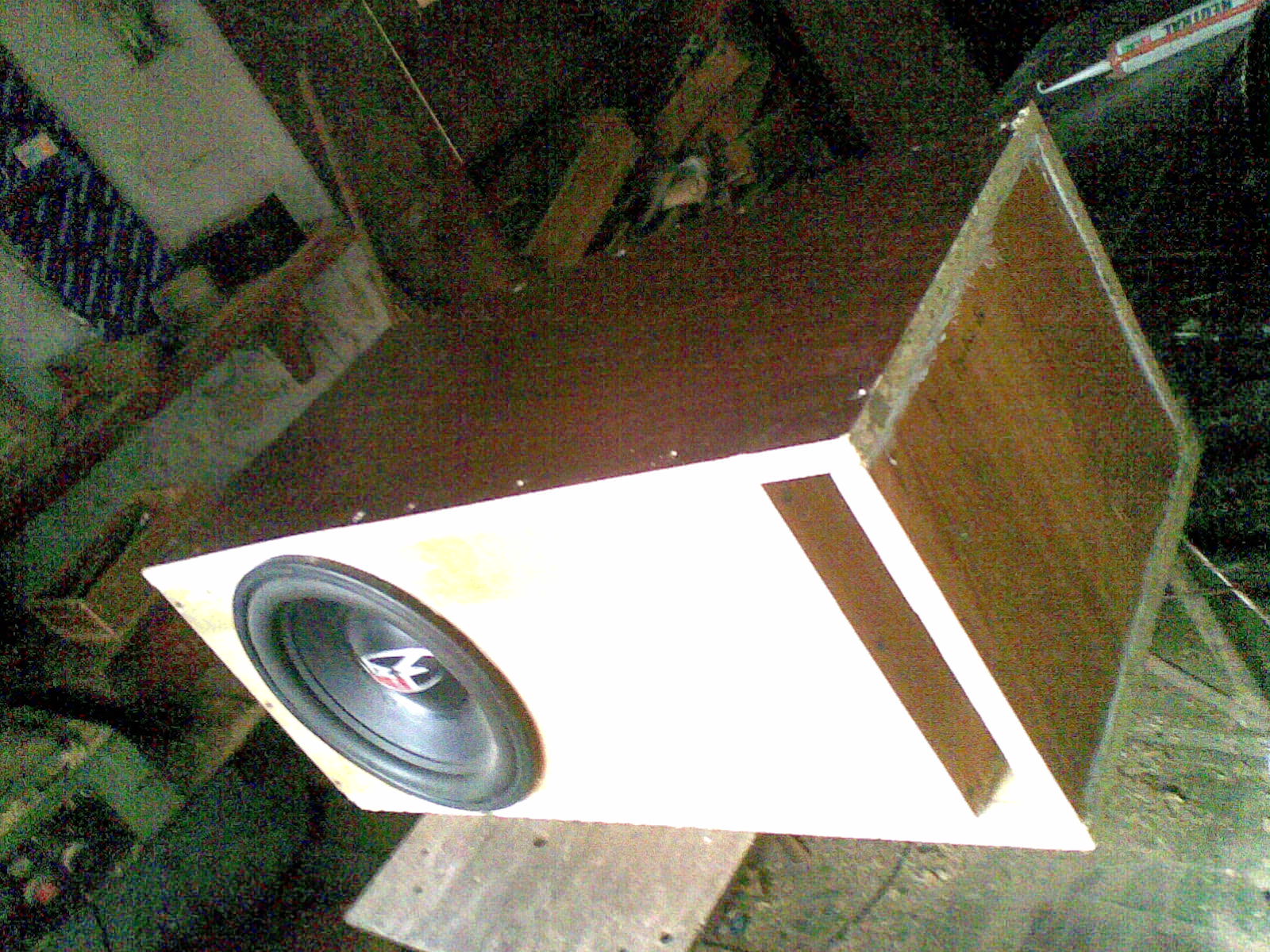

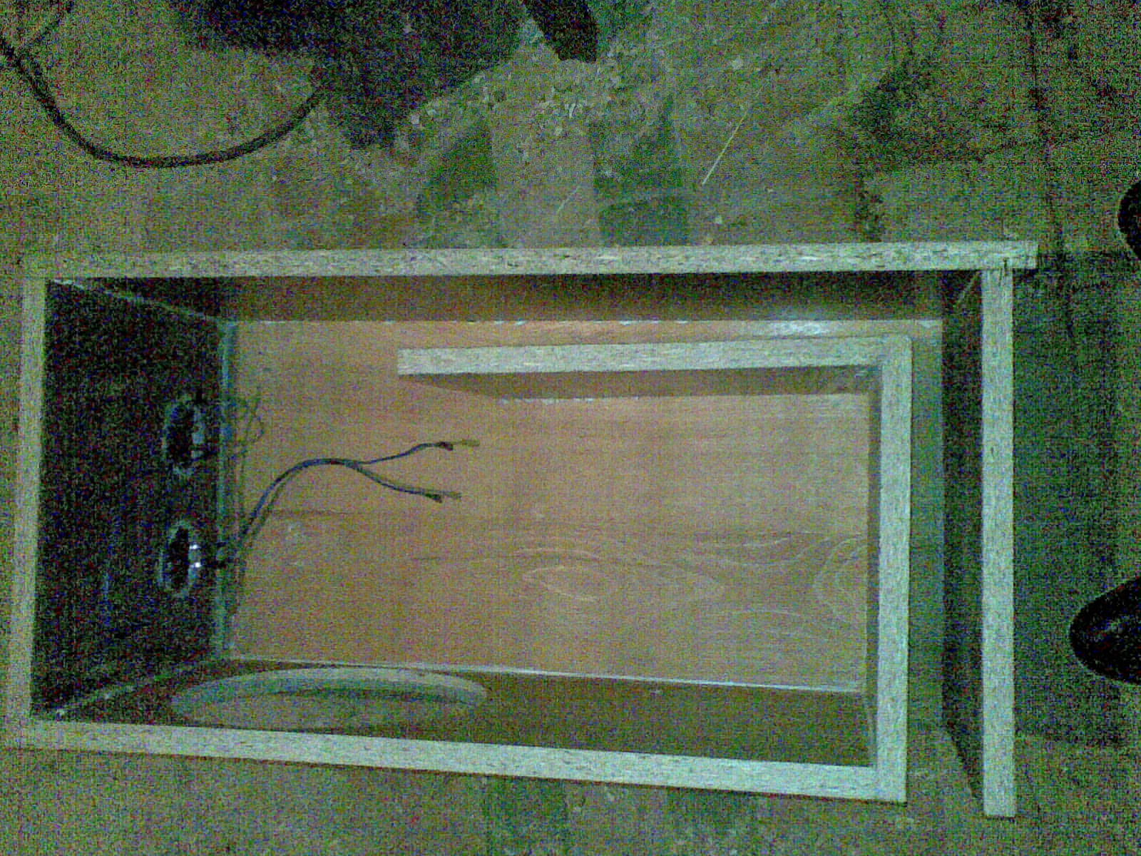

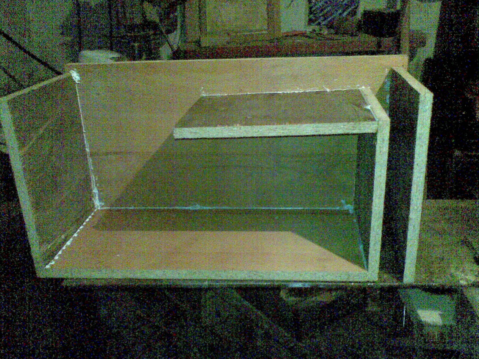

оскільки назва теми Будуєм саб, то вирішив викласти невеличкий фотозвіт, як робив останню коробку для саба. За якість фото не матюкайте :D

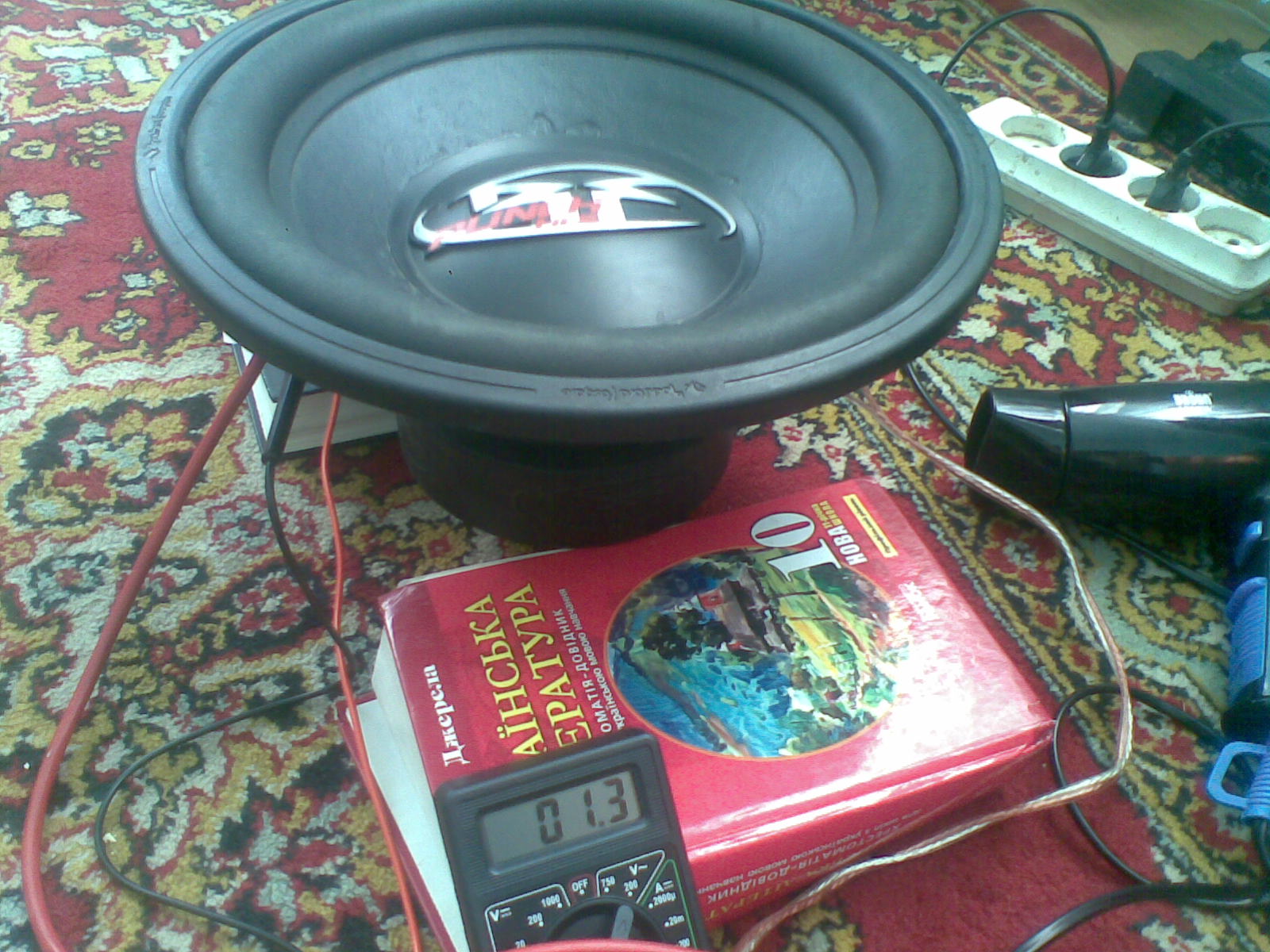

І так знявши параметри з динаміка, "впихнув" їх в спікершоп. З самого початку було задумано що буде фазік. Прога показала рекомандований ящик для ФІ 120+ літрів і 24 Hz настройку %) Звичайно шафа в багажнику мені не потрібна, і попробувавши різні варіанти було вирішено робити 70 літрів чистого і 30 Hz настройку.
знімаємо параметри

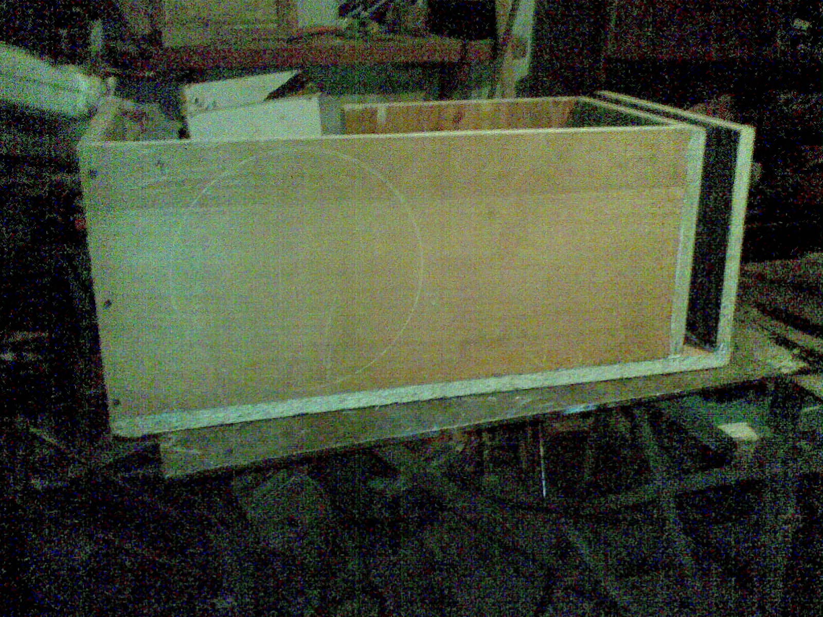

В Бас Боксі собі розрахував геометричні розміри ящика і фазоінвертора, так як та прога мені найближче до душі :angel Розписавши всі розміри кусків які потрібно вирізати, поліз на горище за старою шафою і заніс її в майстерню :)

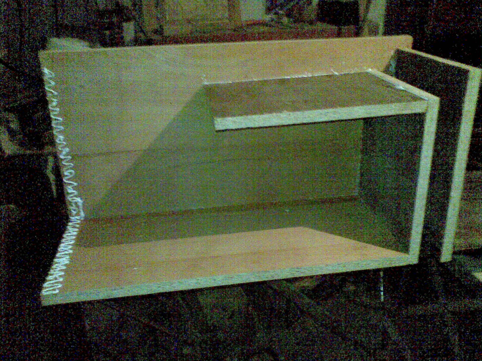

Вирізавши всі куски, підігнавши їх по формі (ну жеби всьо рівненько було :D ) почав помаленько збирати то діло докупи :)
Всі шви промазувалися герметиком. При виборі герметика треба пам'ятати шо саб буде їздити в машині, тому потрібно вибирати герметик без запаху

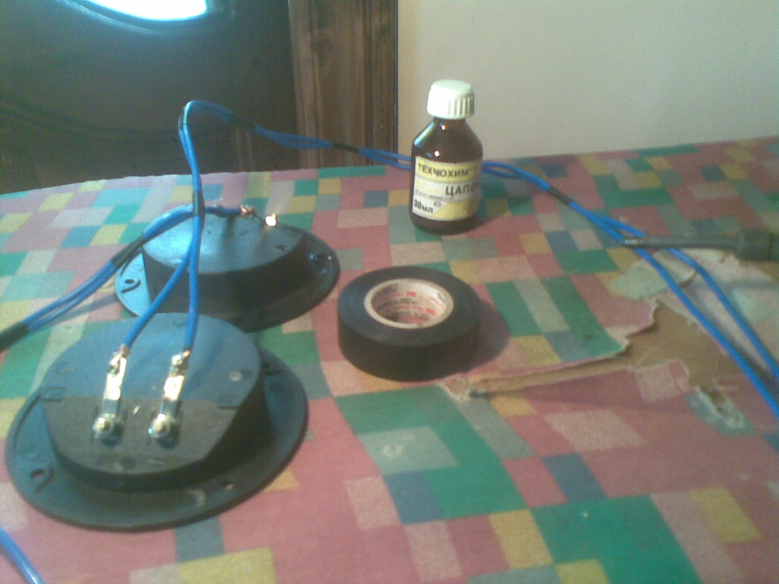

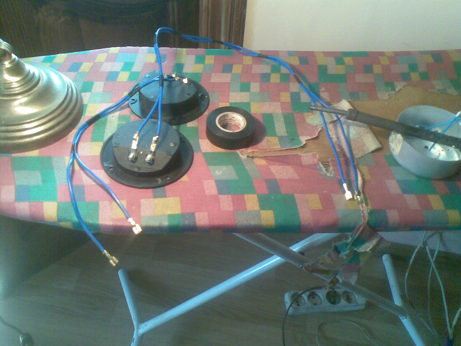

Тут виготовляю інтерфейси для підключення. Вирішив зробити по одному на кожну катушку, щоб потім можна було експерементувати з варіантом підключення. Все на клемах, обпаювалося, пайка обробляла спец рідиною щоб запобігти окисленню

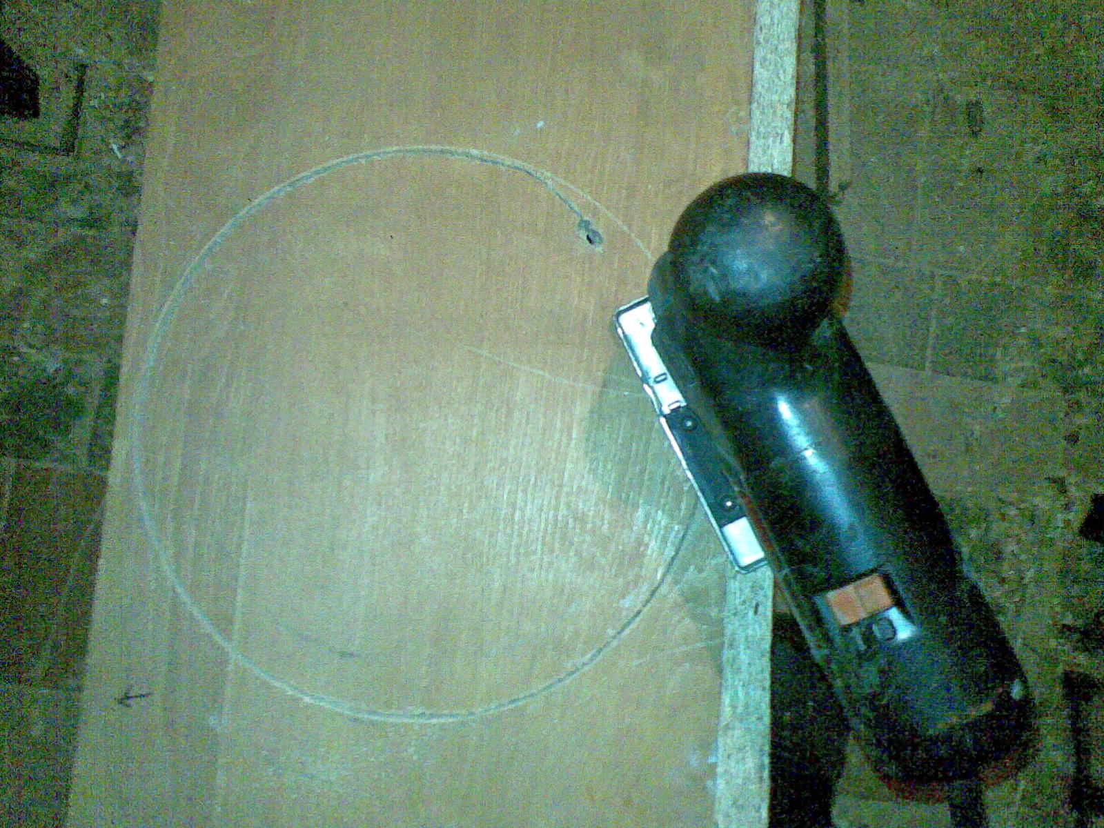

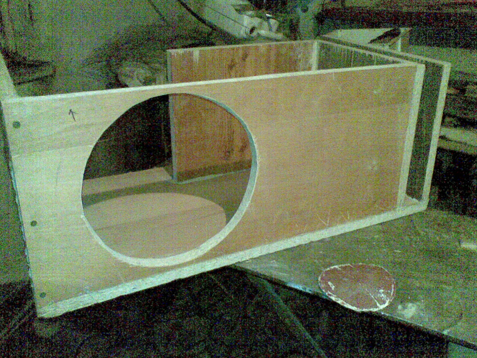

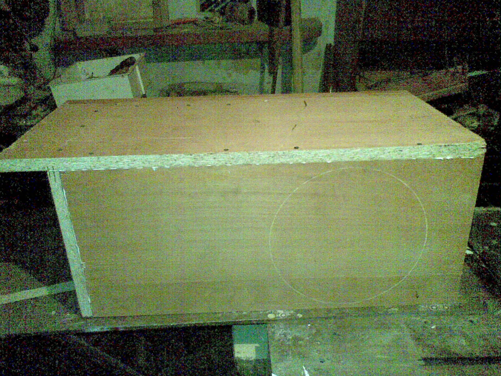

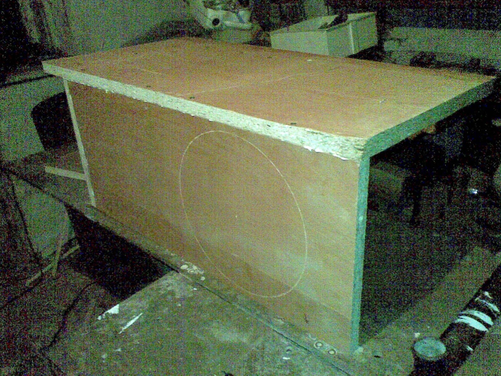

Далі вирізаємо отвір під динамік :)

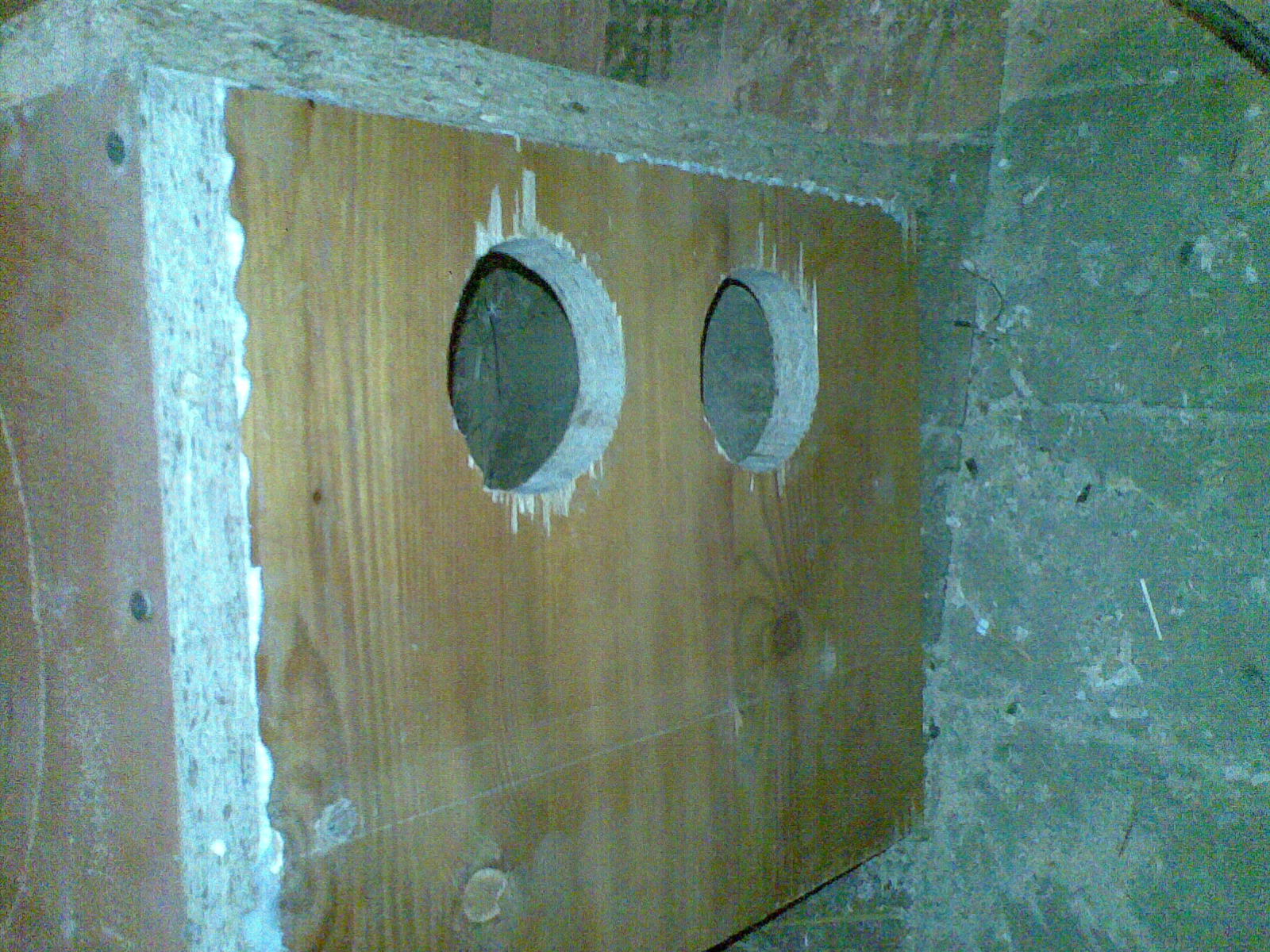

Ну і отвори під інтерфейси. Їхній діаметр був вже досить малий, тому ідеально рівний отвір було проблематично вирізати з допомогою лобзика

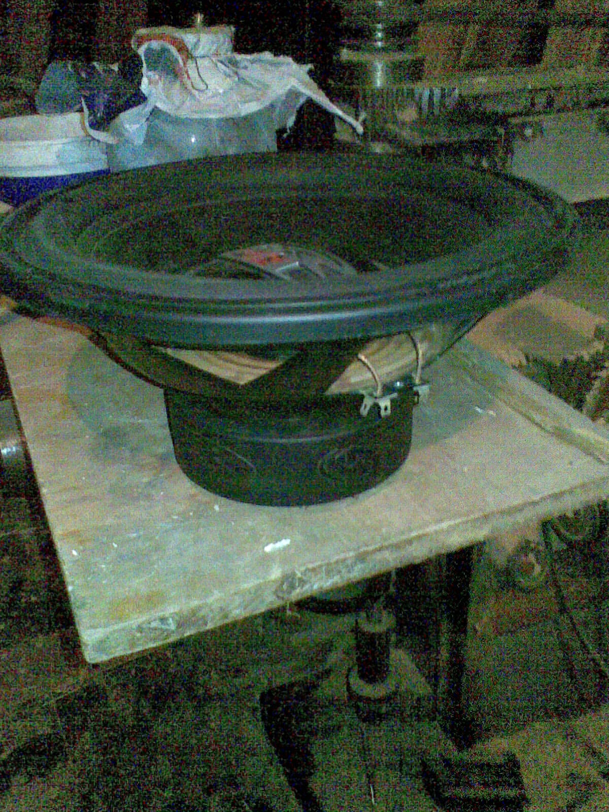

А ось і винуватець свята :D
помаленько стає похожим на коробку під сабвуфер :D
Встановив інтерфейси, все залито герметиком.
Ну і фінал :)

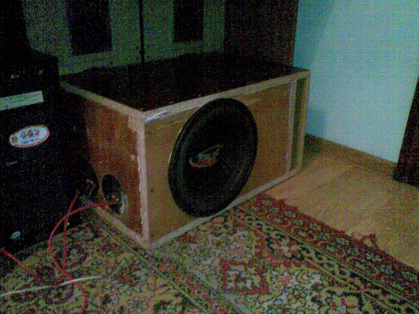

Значить як я казав чистий об'єм був 70 літрів, настройка 30 Hz. Результат прослуховування був такий : Лов бас відіграє досить непогано, але бракує інформативності, динамік почував себе надто вільно в такому об'ємі. Тому ще раз проглянувши графіки в спікершопі прийняв рішення переробити на 50 літрів і 34Hz настройка. Саб зазвучав зовсім по іншому, появилася давка, хороша віддача, і взагалі гра саба сподобалась :)
Вигляд саба страшнуватий звісно, але то діло поправиме, обтягується карпетом і красота :angel
Всім дякую за увагу ;) :beer
