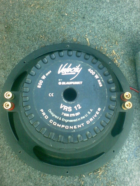

підкажіть де можна найти мануал до саба Velocity VRS 12 ? :surprised
хочу зробити корпус, незнаю який треба)
