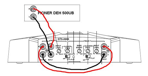

та ні передати той що йде перед підсилювачем голови (RCA вихід на голові), але він один.... :|
а хочеться щоб і саб і фрон грали від підсилювача.
підключити типу так можна?:
так можна?

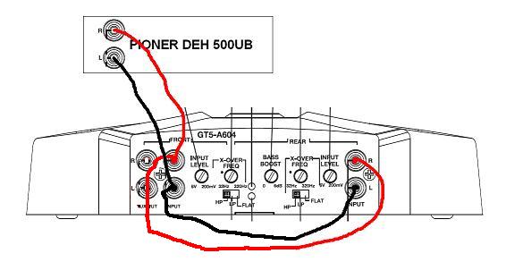

Порадили підключити паралельно (див мал), хто що може сказати на цю тему?
чи може так?

Vova_P писав:
Yelik писав:Якщо від голови подати на вхід підсилювача сигнал
хоча я всхемотехніці не шарю але мені здається,що кате підлючення правильніше як наступне, від мафона пара лінійок пішла на вхід а потім через вихідний канал який не підсилюється на другу пару входу

От вже любителі нестандартних рішень...
Просто купити в магазині два Y-розгалужувачі, з тюльпанами одна мама і два татусі. В маму вставляється міжблочник, який іде від голови, а татусі в роз'єми підсилювача.
Єдиний мінус усіх таких під'єднань - не буде можливості керувати рівнями фронту/тилу окремо, ну але це можна вирішити лише вивівши додатково ще тилові RCA-виходи з головного пристрою, що, в принципі, не проблема, будь-який паяльщик на радіо ринку це зробить за недорого, бо в таких головах нічого правити не треба, лише допаятися до тилових каналів в потрібному місці і вивести ці кабельки з роз'ємами назовні. Тільки на конекторах і кабелях не економте жорстоко.

Рост писав:Просто купити в магазині два Y-розгалужувачі, з тюльпанами одна мама і два татусі
Хм блін, щось я про це і не подумав, якщо існує така фігня для відео то і для аудіо повинна бути, супер, спасибі :beer , так і зроблю :) , бо
Рост писав:вивівши додатково ще тилові RCA-виходи з головного пристрою, що, в принципі, не проблема, будь-який паяльщик на радіо ринку це зробить за недорого
щось не маю бажання розбирати ще гарантійну голову
