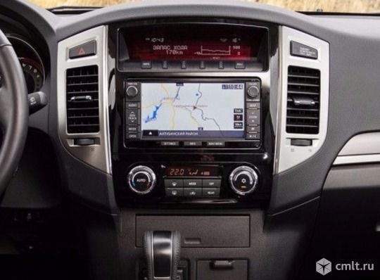

тут от не зрозуміло з розмірами
от шо шукає в неті
а айпад міні має
тобто по суті в ширині 2мм не вистарчає 180-2din i 200-ipad mini
а от висоти 3,5cм треба виграти (бо думаю друга картинка то вони загнались з розмірами і перепутали висоту і глибину)
тобто 100-2din i 135-ipad
але там як сам айпад можна ховати часткого під рамку (мені ж не потрібно динаміка верхнього і камери а тільки сам екран шоб був видний - то проблема залишиться тільки у висоті
а так як на панелі зверху і знизу є трошки запасу то можливо і запхати (на кружки на фото не звертай уваги - то просто з нету фото)
от шо шукає в неті
а айпад міні має

але не факт шо та штатна має 100 в висоту - бо от як вигладає панель вже з 2din (всі оці верхні і нижні запаси забрані)
тому тут треба мати по факту айпад шоб приміряти - бо дуже тонка грань тут в тих кількох міліметрах

тому по суті мені важливий розмір не самого айпада а власне екрана - і якшо екран влізе чітко по розмірах в рамку, то вже кріплення можна придумати ззаді в рамці для нього

от знайшов креслення ipad mini
ширини получається хватає без проблем 161cм екрану + 19 під кнопку home - разом 180мм якраз як у 2din
але от висота екрану чиста 121мм - а в 2din 100мм - тобто рамку прийдеться пильнути на 2см, а це вже треба міряти чи получиться
