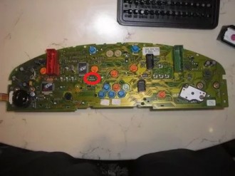

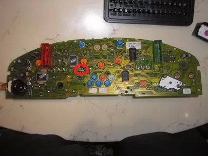

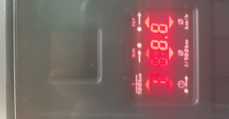

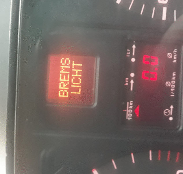

Всім привіт, сталась така трабла після заміни лампочки підсвітки заглючив БСК, при включенні запалення лампа підсвітки БСК лет горить а після включення габаритів чи ближнього світла світиться хоча після нажаття на педаль гальм мала б погаснути... порадьте де копати...фото додаю... і ще після включення запалення бск не світить так як має і появляються глюки на дисплеї де показує розхід а після включенні габаритів чи ближнього світла глюк пропадає проте появляється постійна підсвітка бск може хто знає як з тим боротись або знає майстра електрика....

А якщо серйозно , контакти . Волога , пилюка , там дисплеї на магнітопроводах . А може банально лампочка має задовгий вусик і вкручена абияк ... Або не того номіналу . Розбирай, почисть , попідтягуй - там нема ніц складного , якщо руки не надто криві

Методом наукового тику дойшов до мікросхеми ulq2003l походу вона вмерла везу заміну буду пробувати результат відпишу....

замінив мікруху все запрацювало як і належить... світиться лище паливо (мало) поїду заправлю щоб переконатись що все ок, а то мені здається шо бреше панель соляри ще літрів 10 як мінімум мало б бути....

все ок )))) таки справа була в тій мікросхемі в неї 14, 15, 16 ноги були закорочені цю мікруха проста діодна зборка (по даташиту) так як ulq2003l нема то замінив її uln2003a
