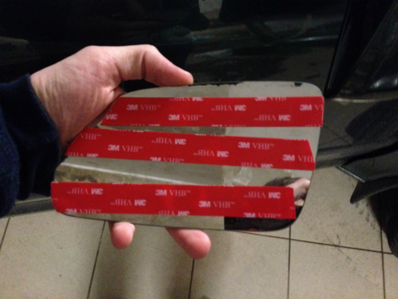

Вчора нарешті зробив дзеркало. Скотчу Tesa не було ні в Епіцентрі, ні в Новій лінії. Сказали, що більше їм такий не поставляють. Взяв 3М (84 грн), хватило ще й залишилось, приклеїв добре, на пару міліметрів нижче ніж мало бути :D але норм.
Сьогодні їхав через весь центр і високий замок, пройшов тест по бруківці і ямах - тримає, як має бути 8-)
Дякую вам за пораду
