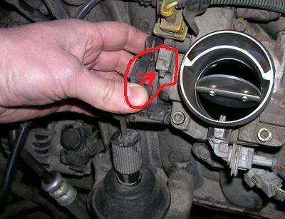

kabak, мав колись таку бідосю на 406! довго писати але так в кратце от шо було: купив авто відразу і не помітив що підвисають оберти. як то полагається зробив заміну масел, ремнів, роліків. старий ремінь грм був зміщений. і змістили його ше невідомо коли. від того шо ремінь був зміщений холостий був нестабільний. щоб повисти оберти якийсь унікум накрутив гайгу спецефічну на мертву точку дроселя
. від того і були всі біди. шо мені тільки не нарадили де я тільки не був, і Ілта не допомогла :facepalm поки Богдан не зняв тої гайки...))
