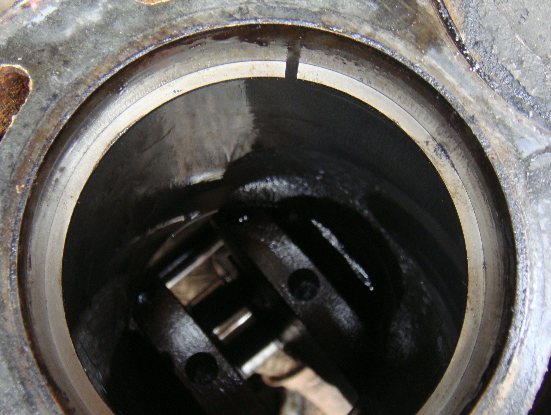

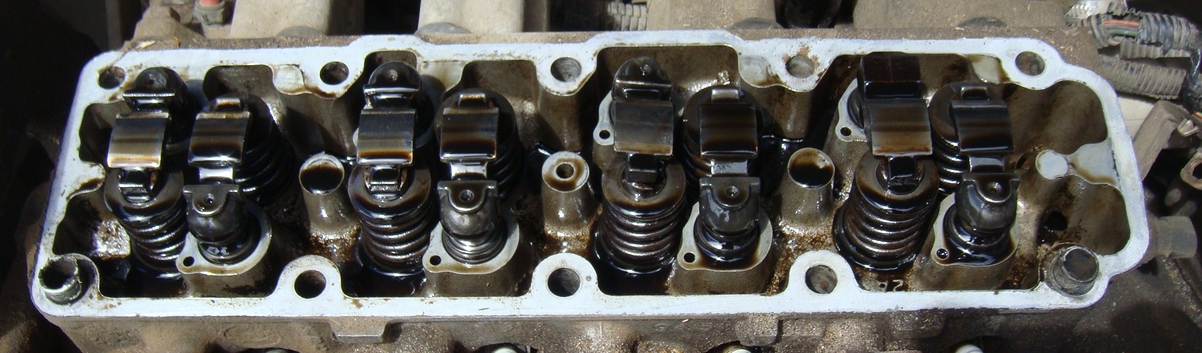

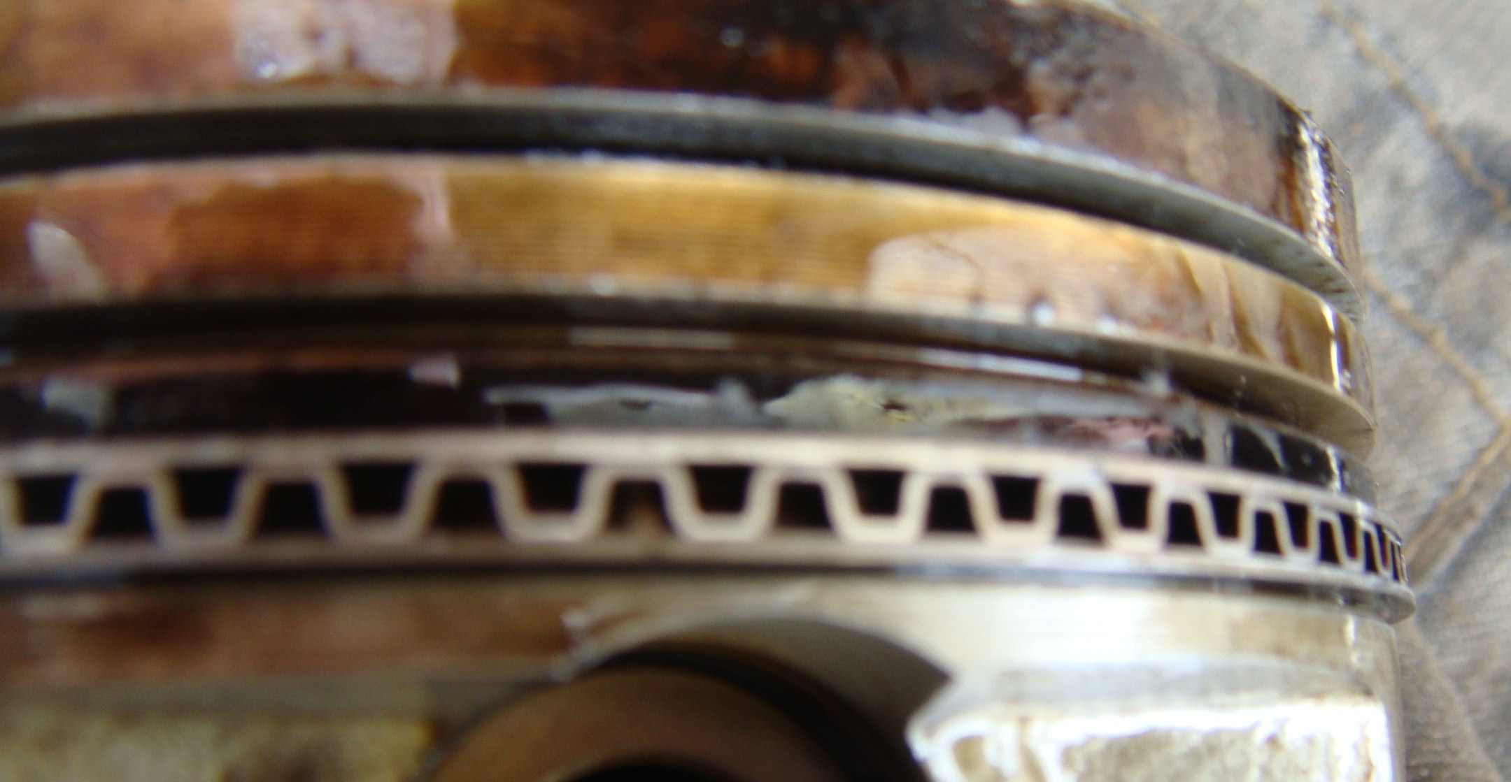

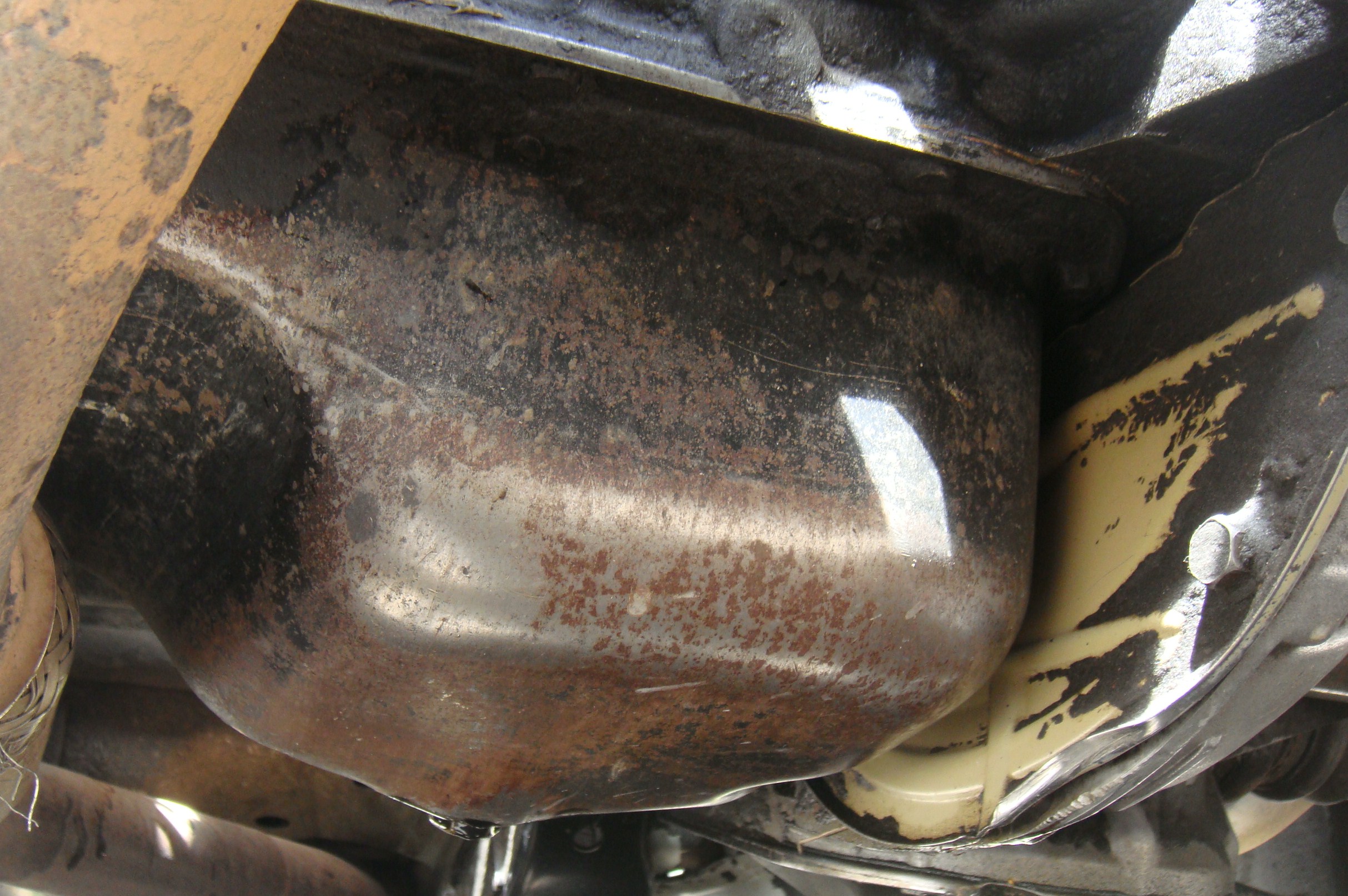

Двигун розібрали, зняли піддон, головку, поршня, клапана.
В середині досить чистий.
особливих потьоків немає

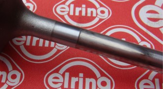

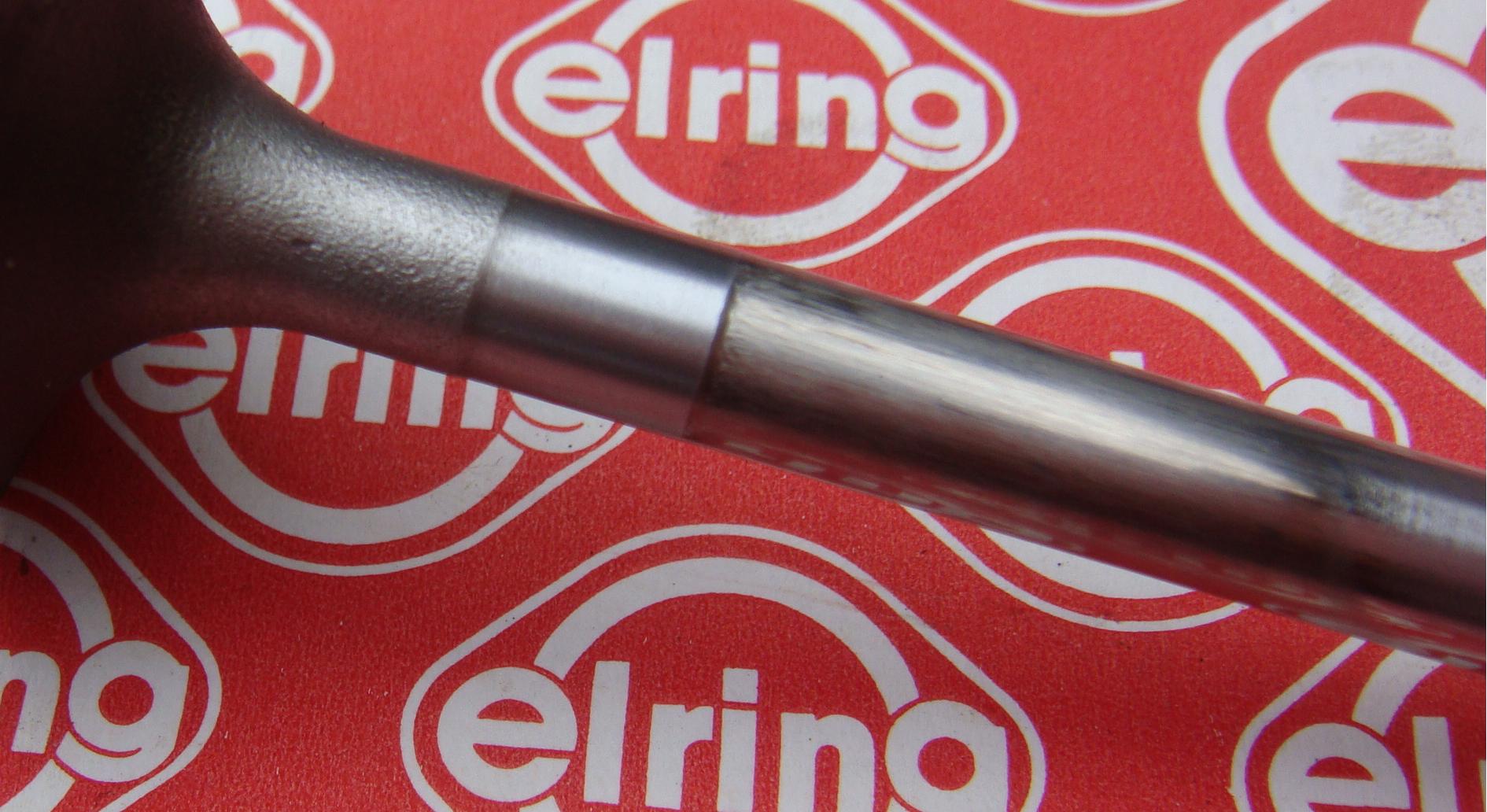

Знайдено величенну виробітку маслосйомних і другого компресійного кілець.
МСК червоні всі дубові зелений один еластичний, при установці, два роки тому червоний загубили і поставили зелений.
З несподіванок, великий знос стежня клапана, прийшлось докупляти.
ВСІМ відгукнувшимся дякую.
