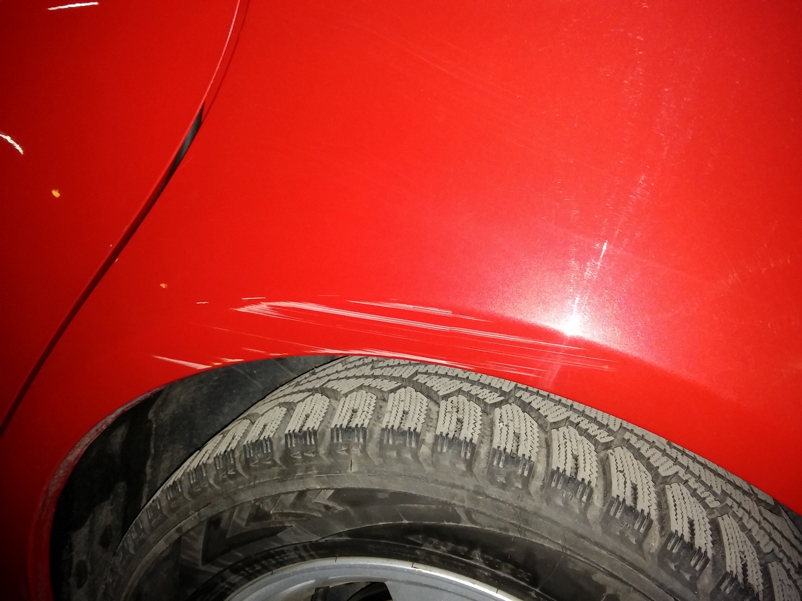

Після мийки сьодня виявив таку прикрість на лівому задньому крилі:
Підкажіть, чи то можна поправить якоюсь автокосметикою та поліруванням, чи тіко малярка?

А якщо по лінку попробувати - велика фотка

Троха зменшив фотку і прикріпив

g0nzales, треба пробувати полірувати

andriy320e30, може є є який майстер / сервіс на прикметі щоби заїхати попробувати?

у львові незнаю ,думаю люба малярка зможе ,чи навіть на мойках де є поліровка

Що ви там полірувати зібрались? Там до грунту знесено. Треба пробувати місцевий косметичний ремонт.

AndrewK писав: Що ви там полірувати зібрались? Там до грунту знесено.
теж думаю , що поліровка там вже не заканає .
Вірніше , спочатку олівцем замалювати , а тоді - поліровка якоюсь безабразивною поліроллю Turtle Wax чи подібною :sing

Liuskywalker писав: олівцем замалювати
До першої нормальної мийки

Тобто малярка єдиний надійний варіант, щоби і для ока гарно, і ржою крило не пішло?

g0nzales писав: Тобто малярка єдиний надійний варіант, щоби і для ока гарно, і ржою крило не пішло?
малярка 100% варіант . по фоткам невидно чи здерло лак чині ,треба в живу дивитись

Поліровка машинкою з пастами зробить мало замітнішим,
по факту біля колеса все брудне тому ще менше замітно,
гнити небуде, ти ж не до металу обдер,
якщо є бажання шукай коректор по кольору авто - 2 баночки фарба і лак, розмір як жіночий лак для нігтів
