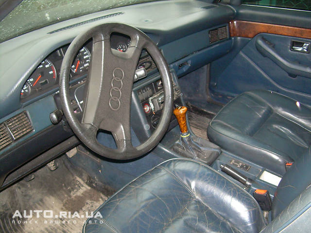

Купив пару днів назад ауді 100,85 рік,2.0 бензин.Старенька але кузов,ходова і мотор на 4.До мене поставили панель від А6.Так от в чому проблема - не працює датчик палива і спідометр...Може хтось допомогти в цьому питанні?А то бігати з бутилкою на заправку якось не хочеться :D

незнаю від чого там панель, но явно не від А6, то походу ауді В8, чи хз
походу вона кватро? бачу біля ручніка секретну кнопку.

Gercoghell, зніми прибори можливо там щось не підключено і треба дивитись.

Мда, панель точно не від А6 :sing :facepalm

верхня накладка на панел від 100-ки новішої (там ще є А6 з такими накладками)

Панель від старої А8

неправда, в автора стоїть сама рідна 100-та панель, але від рестайлінгової моделі(88-90р), дверні карти доречі теж.
Треба їхати до електрика, бо рестайлінгові всі на інжекторі а в тебе карб, може в тому собака зарита.

був в електрика....в мене спідометр на трос має бути,а прилади в цій панелі на датчик...а датчик бензину в баку той що мав би бути - немає(((...Може хтось має?і спідометр механічний від Ауді?
А панель від 100 В6.
