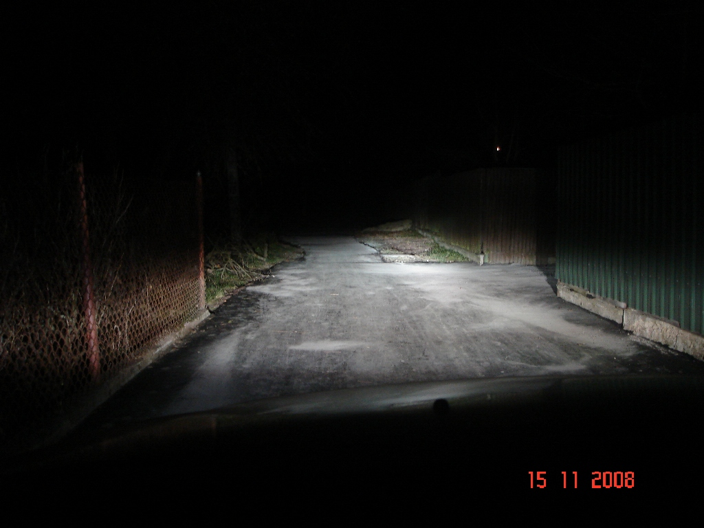

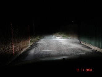

Стосовно того, як світить ближній ксенон. Мій Лачетті

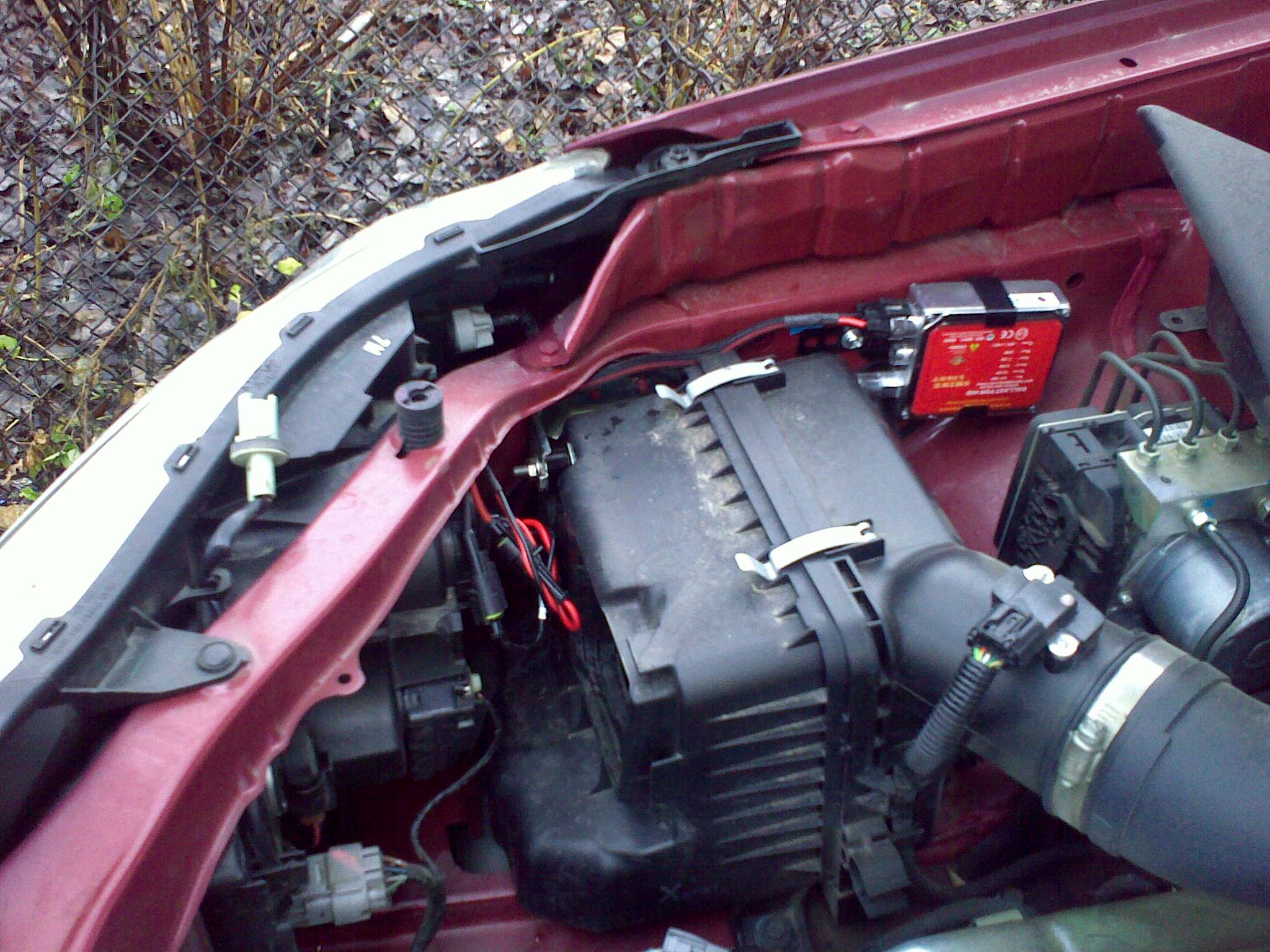

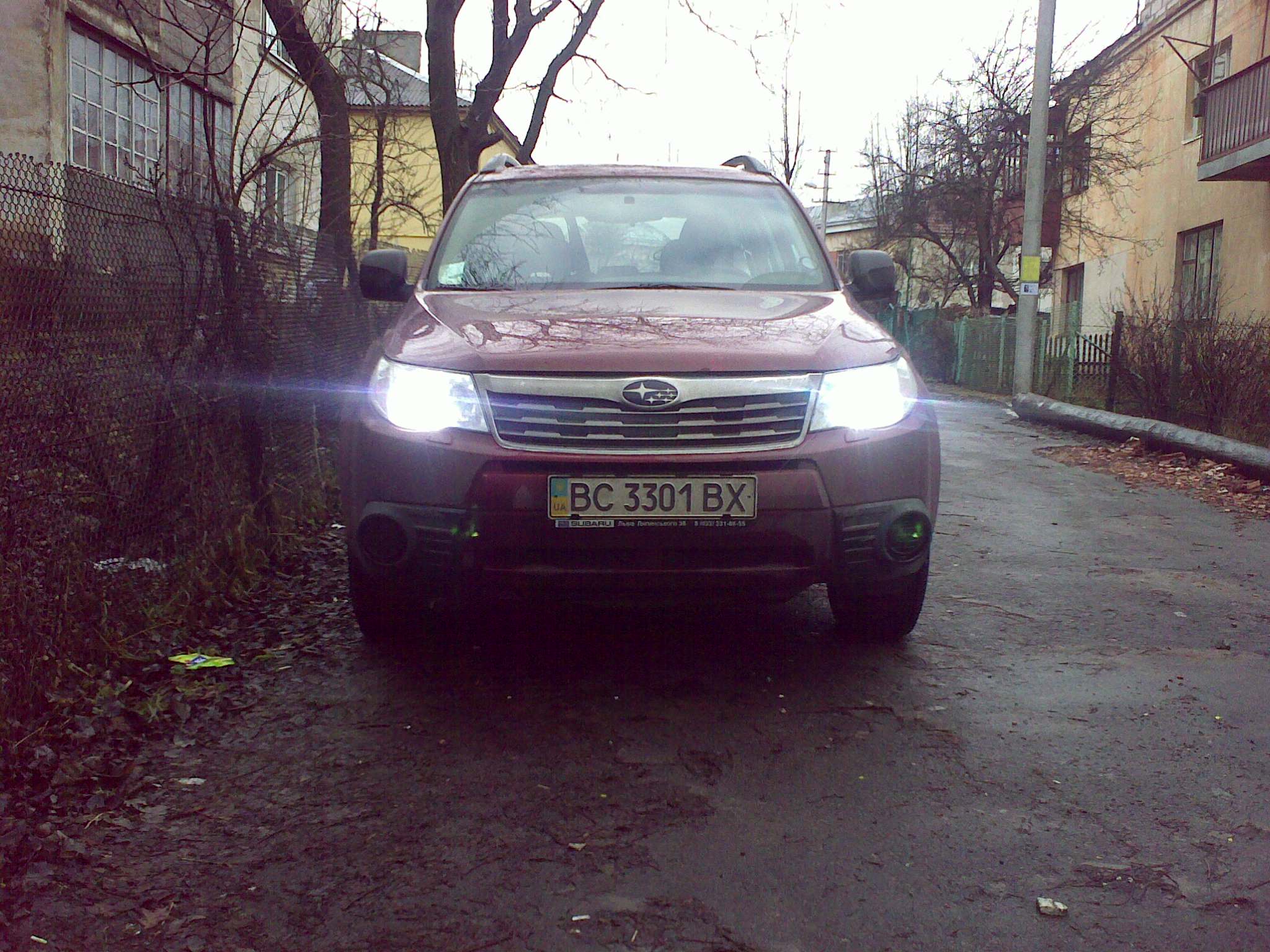

І я поставив на субарік ксенон. Заказував через Алегро.пл - обійшовся в 200 польських злотих + 15 злотих доставка= приблизно 65американських гривень. Виробник я думаю Китай, 55ватт , температура 6000, з вмонтованою обманкою. Ставив сам, по часу заняло 30хвилин( ставив другий раз в житті- перший раз на десятці). Благо японці лишили багато невикористаних вварних гайок до яких я і прикрутив блоки. Ага, ще з ксеноном прислали два світодіоди в габарити- бонусом. Світить ксенон просто бомбово. На машинах заводської-багатшої комплектації ксенон ставлять в таку саму фару без лінз.
Діоди
кінець монтажу
