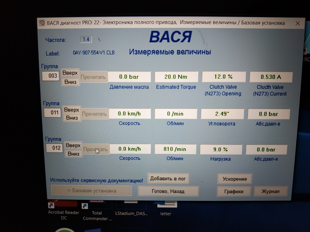

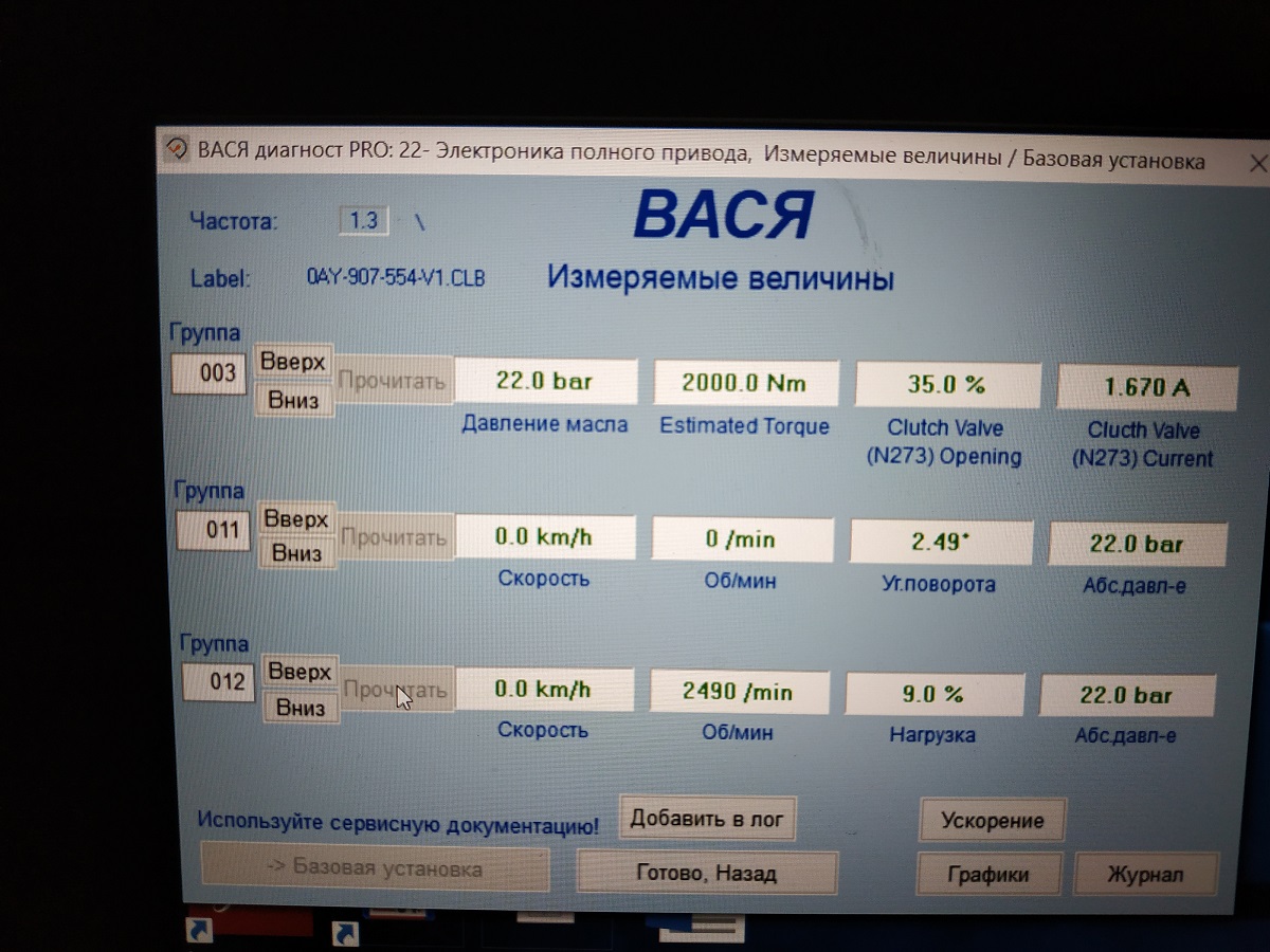

Заміряв сьогодні покази по муфті.

Or4ik, і що тобі вони дали?

Муфту дивись в 3,11,12 каналі в блоці повного приводу. Ідеальний показник 27 бар.
По форсах то перша -0.95, друга 0.06, третя 1.47, четверта 0.26
Муфту гляну.
Дякую
