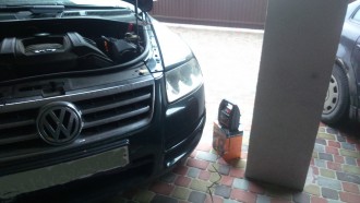

Зарядка аккумулятора в VW Touareg

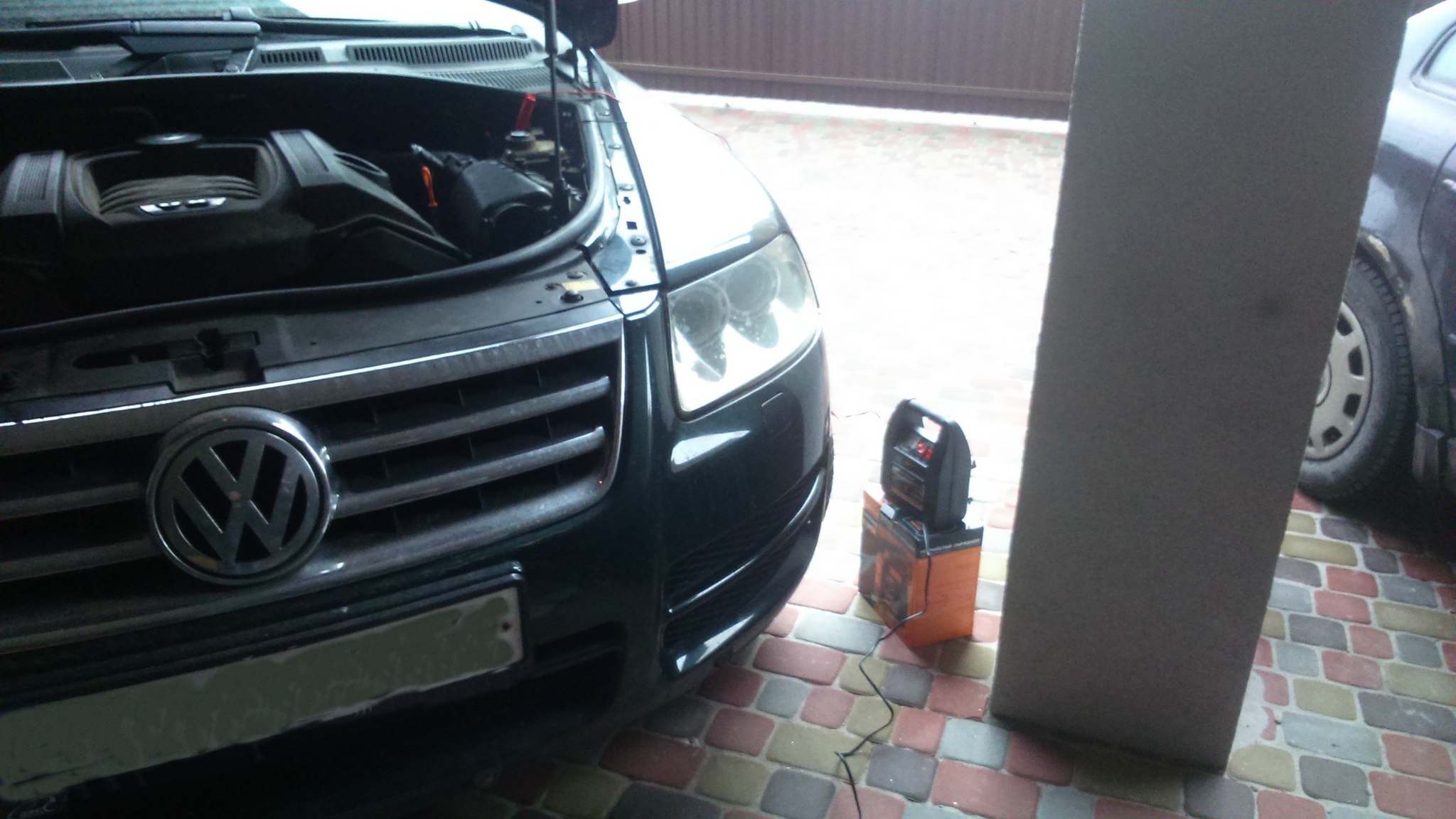

Кароче кинув акум на зарядку, десь на 60% шкали він почав булькати, і його зняли з зарядки, закрутив банки і поставив в бобіка, завелась з пів оберту.
Total, Дякую за пораду, напевно так і зроблю.
MAECTP0, Я пробував заряджати напряму, але акум був дуже посаджений і електроніка вижирала походу більше енергії чим йшло на заряд акума, я коли відкривав двері, тов се починало моргати і клацяти.

Потім так, але я пробував через клеми під капотом і було якось сикотно, бо все моргало і клацало.
