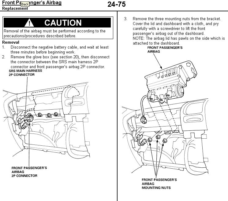

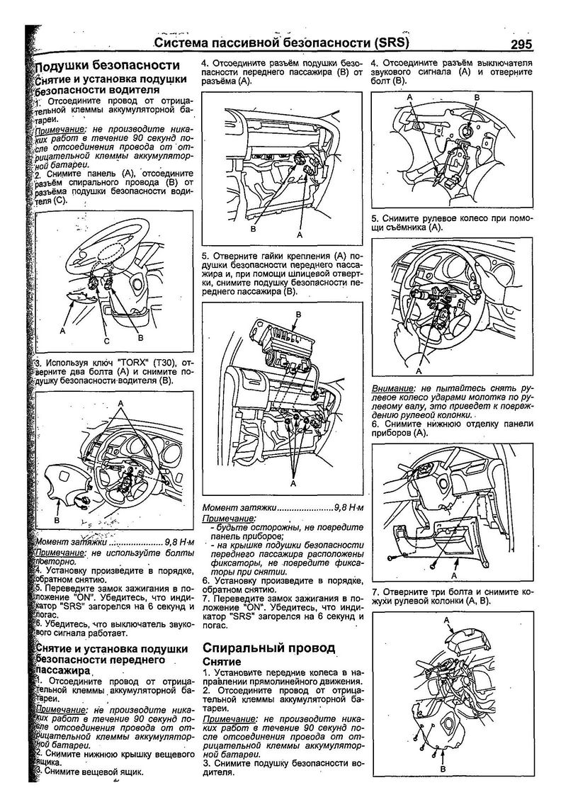

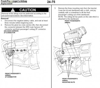

Всюди пишуть що зняти подушку це 3 гайки :
Буду пробувати завтра!
Дякую, lizard, дав ще один поштовх до копання проблеми!

Такс, поки сиджу на роботі і до машини доберуся аж завтра але так виглядає
https://www.drive2.ru/l/3917218/
що я вже бачу ті 3 болта ( зафіксовані жовтою фарбою на фотках )

Romko, ну оригінальний сервіс мануал каже що тре скидати клєми.
