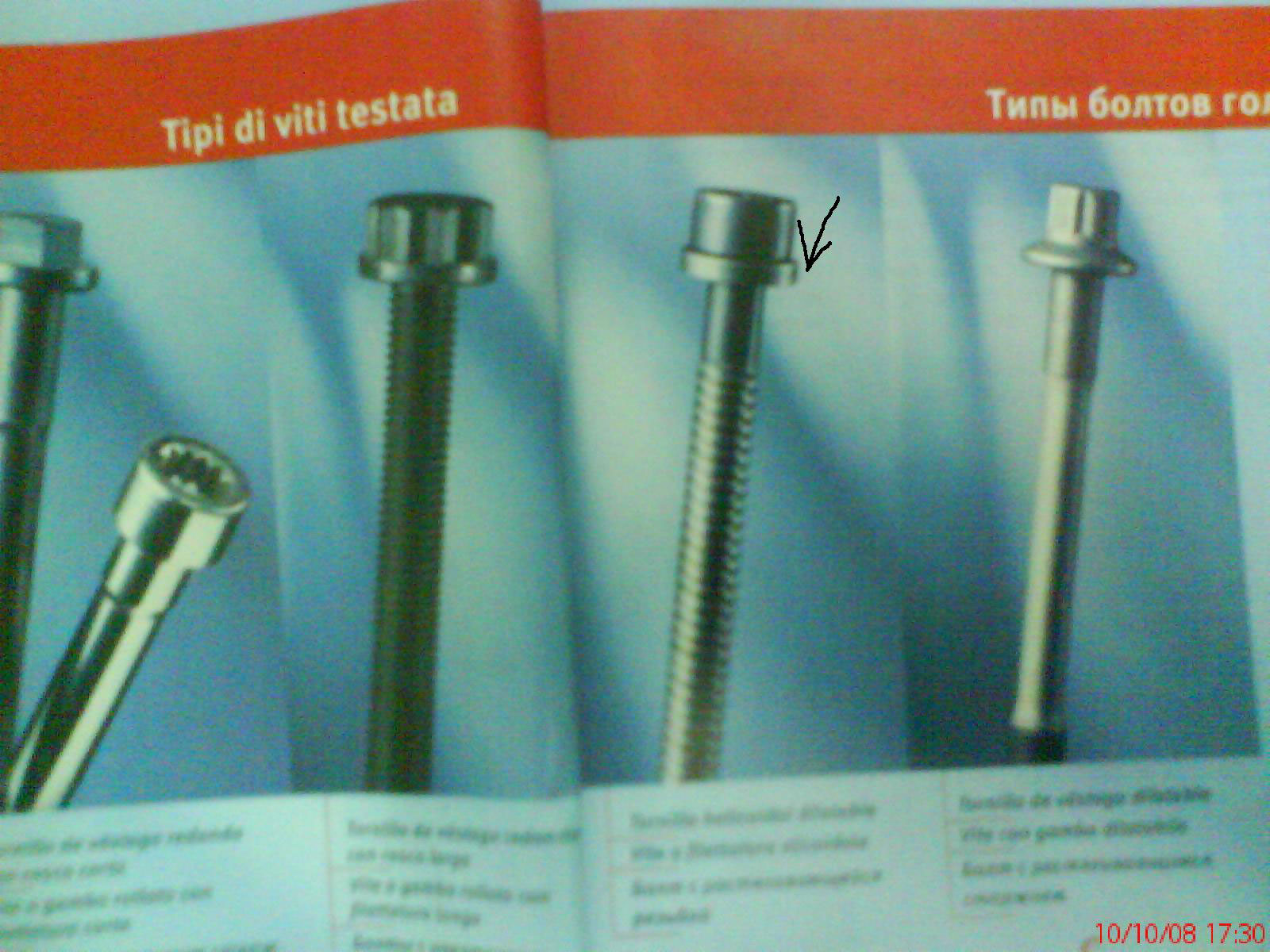

Повідомлення Black » П'ят, 10 жовтня 2008, 16:48
vovka, забыл те вчера показать надыбал рисунок только в каталоге ,вот такие модные болты с растягивающейся резьбой о том что говорили ,правда на самару их Элринг не делает по моему :).Думаю под них и блок с головой должны быть подготовленны.
