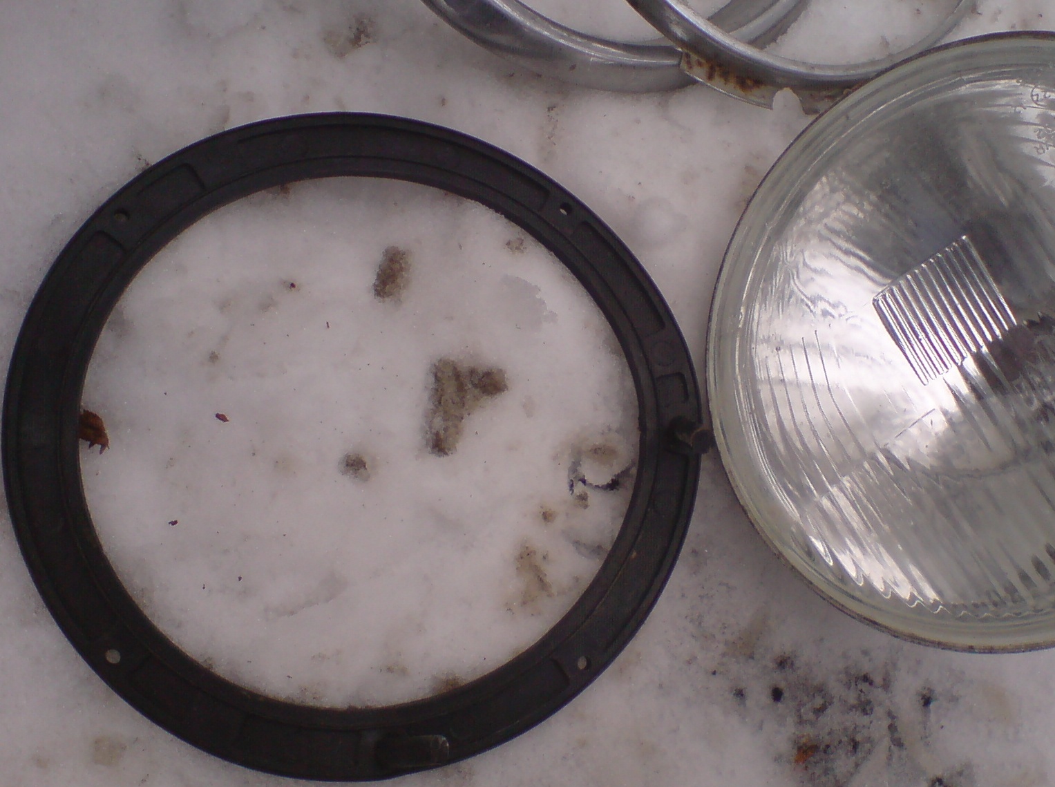

Підскажіть як поставити ці ризинки під фари 2101.

Додаю 3 фото.
Куда ті ризини ? Якось на фару, чи під фару, чи взагалі під ту основу ?

Закинь фотки де інде, ломає реєструватися "вконтакті".
Але якщо то те, що я думаю - то вони надягаються на хромований ободок. Призначені для того щоб поперше не впускати пилюку в нішу для фари, а подруге, щоб утримувати там воду, яка туди полюбе попаде. Один раз я навіть з фари зливав (після урагану у Львові). Після того я то викинув нафік

вона якось неправильно стає під сам ободок :sing

Значить я не вгадав. Та приблуда є прокладкою між стаканом фари і кузовом. Вийми фару, викрути стакан - побачиш диру до підкрильника і саму прокладку (лишиться або на стакані, або в дирі - як повезе). А нащо міняти???
