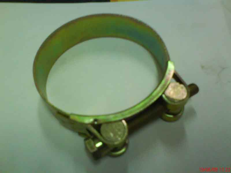

НА рулевой колонке есть (пластиковый) хомут который регулирует рассояние контактной группы (переключатели поворотов и света), последняя в свою очередь соприкасаеться с блином (медь или латунь) руля через который проходят контакты сигнала, :sing (еле написал)он часто трескает (либо старость и т.д.)мне посаветовали
1.Купить новую конт.группу
2.Заклеить
Я решил трабл другим путём посадил на хомут,дёшево и сердито .
Не теряйтесь в подобных ситуациях ;)
P.S.диаметр пластика 48 мм
P.S.S.Хомуты такие есть у меня на складе :D

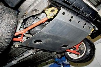

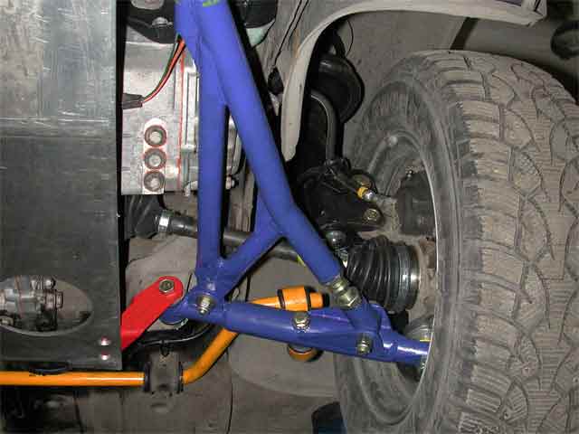

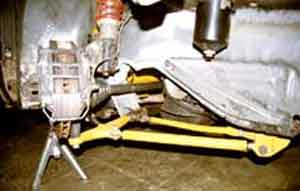

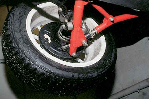

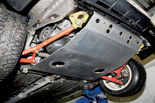

Кое что интерестное.
Решил поделиться!!! :D

Здесь более чётко видно !!!!!

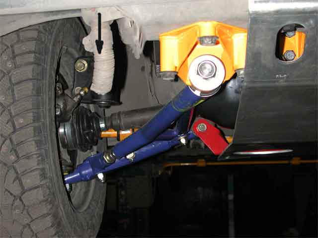

Кто подскажет что за муть обозначенная стрелкой ???На охлаждение диков не похоже ,может просто сток воды ???Хотя его и в подкапотном пространстве 3 шт достаточно !
