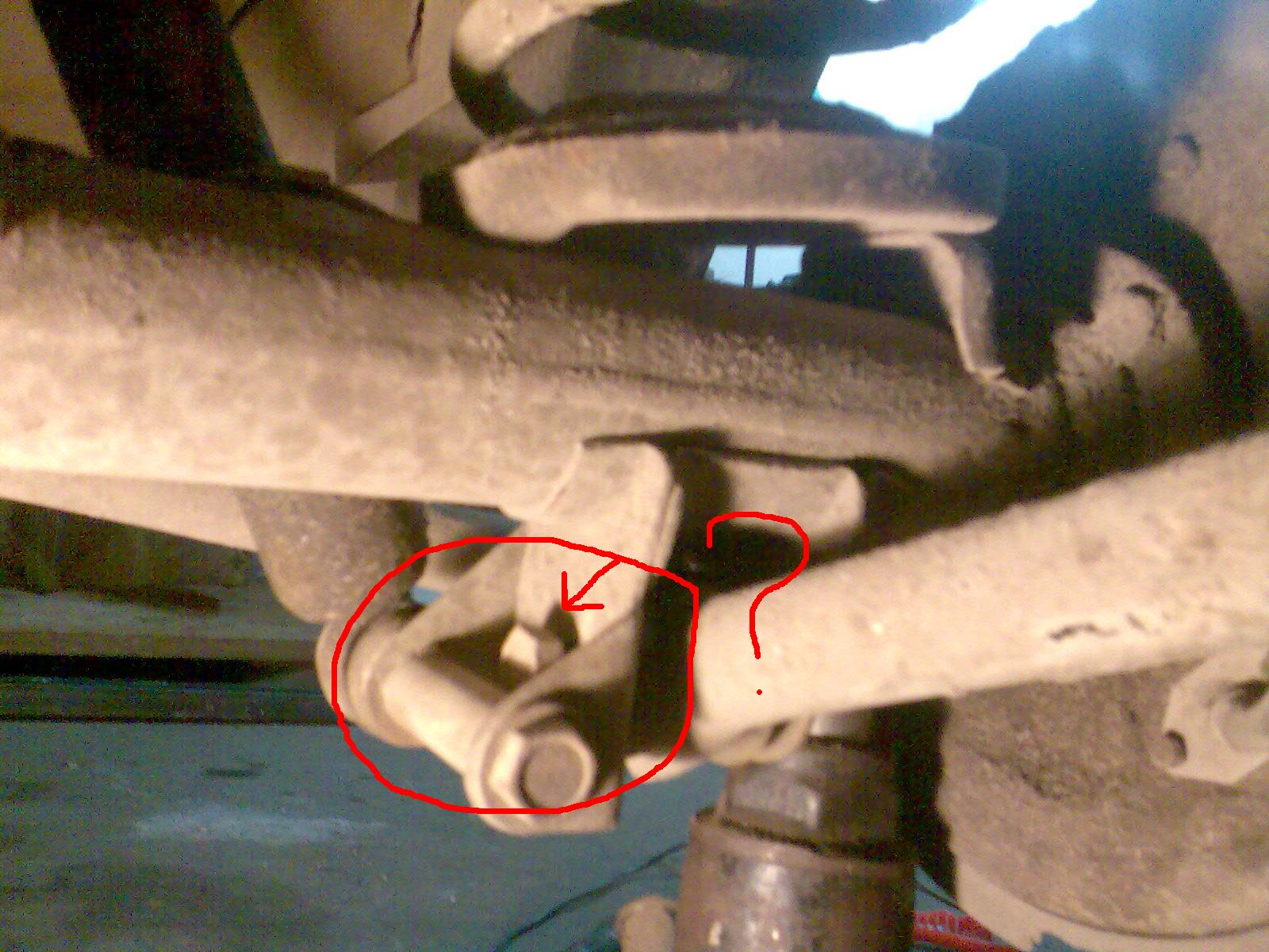

Спробував замінити втулки реактивних тяг і неможу ніяк зрозуміти як витягнути цей болт шо на малюнку
Напишіть чи потрібно знімати амортизатор чи не???
ось цей болт

І ше одне як має бути та втулка забита ідеально точно чи може допускатись там якась похибка максимум 1 мм???

Кривым спец ключом могёшь отвернуть его ,но для того что б было производить монтаж и де монтаж лучше открутить болт что крепит нижнее ухо амортизатора !!!!Так будет намного удобнее.(из личного опыта ) :happy

Orrrk писав:І ше одне як має бути та втулка забита ідеально точно чи може допускатись там якась похибка максимум 1 мм???
Старайся конечно запресовать все ровно ,заводом изготовителем придусмотренно конструктивно,будешь ставить всё на место убедишься что всё встанет на свои места !!!!
