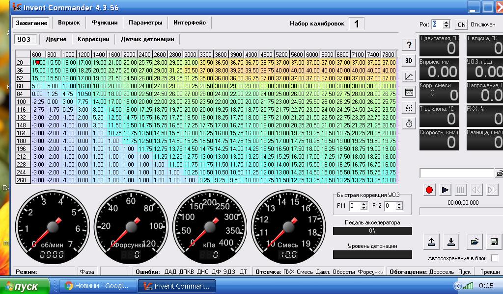

VETERAN, там налаштовувати нічого складного нема .все чітко описано в інструкції (майя) можна інвент подивитися таке саме . основне нульовий кут наставити (шоб правильно кут показовало )карту вписати з любого похожого мотора можна для початку ,або наприклад мого)) потім вже настроювати під свій (треба акселерометр для макс ефективноті). напевно проводку важче підключити .

о цю штуку також варто перед настройкою поставити. тай я думаю в тому компі мають бути стандартні налаштування . машина має зразу завестися і поїхати

так звісно потім треба підігнати кути і зробити всі корекції .ви основне підключіть проводку і щоб машина заводилась їхала .ага треба брати той блок який легше настроюється і не глючить .наприклад інвент працює ідеально і просто
