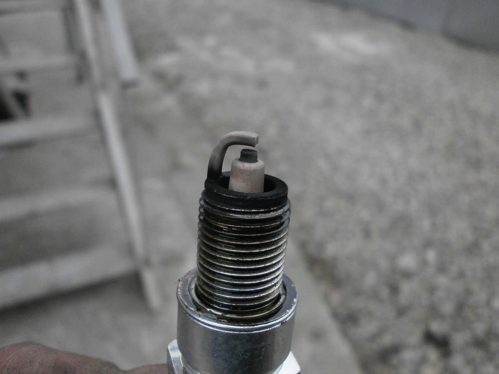

На фото свіча NGK ZGR5A, на упаковці не було вказано V-Line, і замовляв саме без V-Line, але в реальності на центральному електроді все одно є V - подібна насічка......ну то таке, тонкощі.....

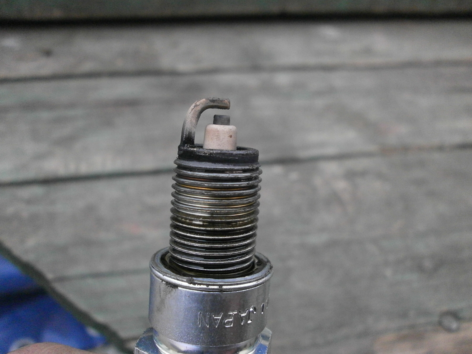

Мотор БМВ М20В20, по якості суміші(по кольору) як на мене свічки наближені до ідеалу.... :ninja
Але...3000 тис. км. назад, катався на BOSCH WR8LC+ 0.7, по каталогу під цей двигун, і з шести свічок за 3000 тис. км, три замітив з такими ж пробоями тільки в рази більшими........

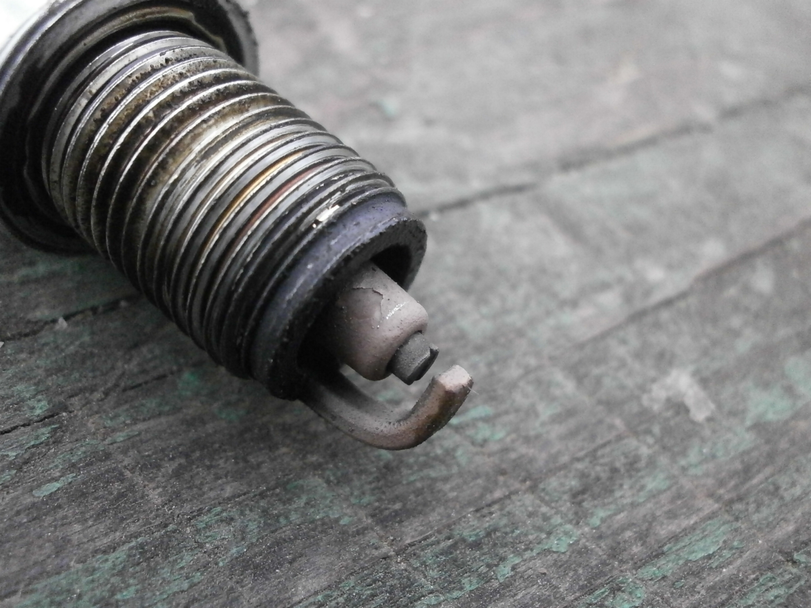

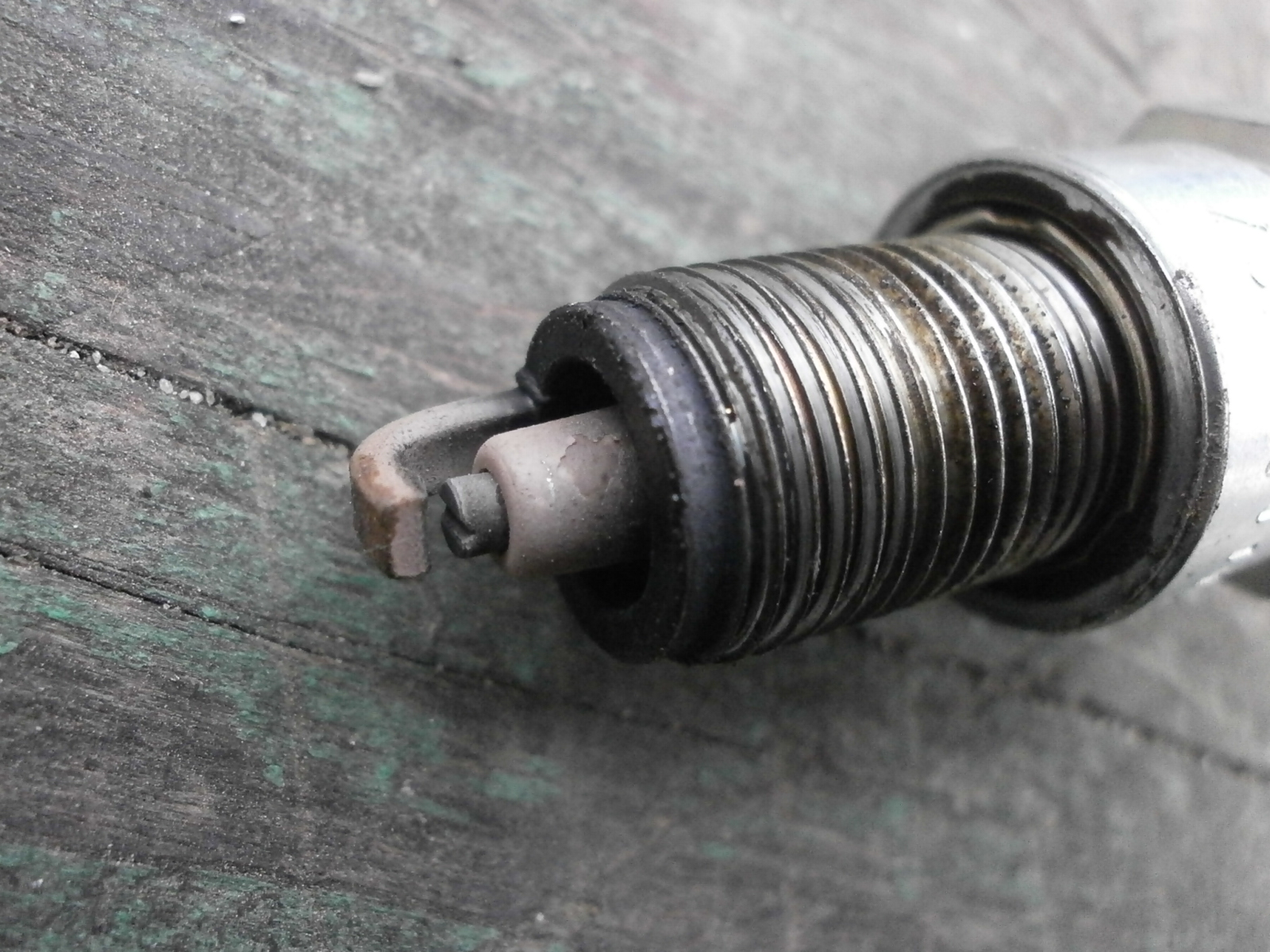

Замінив на NGK ZGR5A, і ось за 1500 км, така картина на двох свічах, всі решта як на фото нижче.....ЧИ ПРОБИВАЄ ТАКА СВІЧА ??? :surprised :surprised :surprised
На NGK двигун в холоди став не дуже впевнено заводитись, інколи трошки підтроює, подьоргує......на БОШ такого не було, хоча холодно теж було......
Чи є тут пробой?
Друга пробиваюча свіча
всі решта такого в такому стані

Форум екстрасенсів йомайо. На око можна сказати чи пробиває тільки у випадку пошкодження кураміки, наросту між металевою основою і керамікою, наочні дорожки від пробивання на корпус по кураміці або на ізоляторі, все остальне на стенді. На стенді можна відразу забракувати навідь дорогі свічки які вже при 10 атмосферах кидають іскру на корпус або починаються пропуски або взагалі щезає іскра. Ми колись для приколу 3 комплекта тестанули то з двох нових комплектів один здох на 12атм, другий на 17, а беушні свічки з пробігом які на пісочці почистили дотягнули до 20атм і почались провали. От так от.

А де саме там пробойі на фото? Ти б краще не до свічок домахувався а до високовольтки

t309 писав: Ти б краще не до свічок домахувався а до високовольтки
Був в Павла "Книш-Мотор" в Городку, провода провіряли ,сказав що все ОК.
Як мене вчили ще в 14 років на прикладі ИЖ Юпітер 5 :D :shout , якщо таке є на свічі, значить вона пробиває....... :sing
