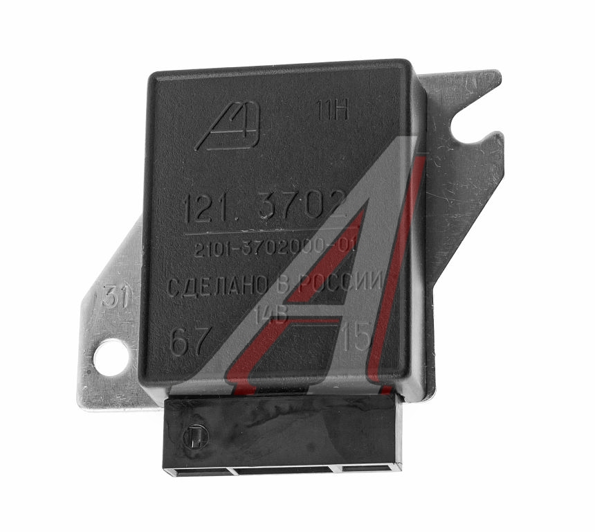

Andre1994, якщо ще стоїть механічне, то найпростіше купити якесь зовнішнє електронне реле і переставити. Якщо є дуже велике бажання колупатися самому - перш за все зачистити контакти, виставити зазори, а вже тоді пробувати регулювати напругу.

Ставити електронне. І викинути той старий регулятор, зекономивши кілограм ваги.

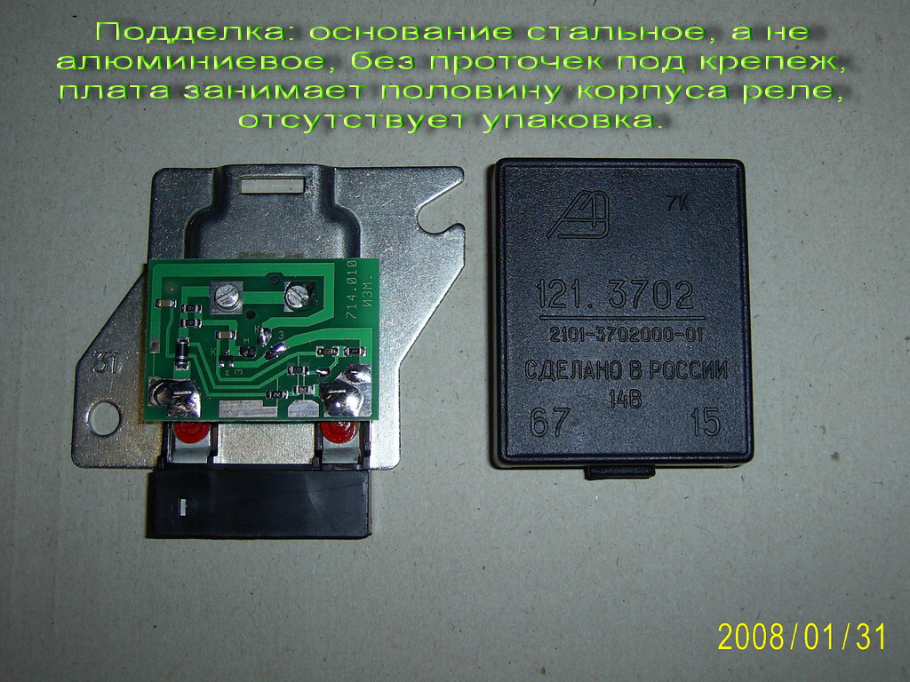

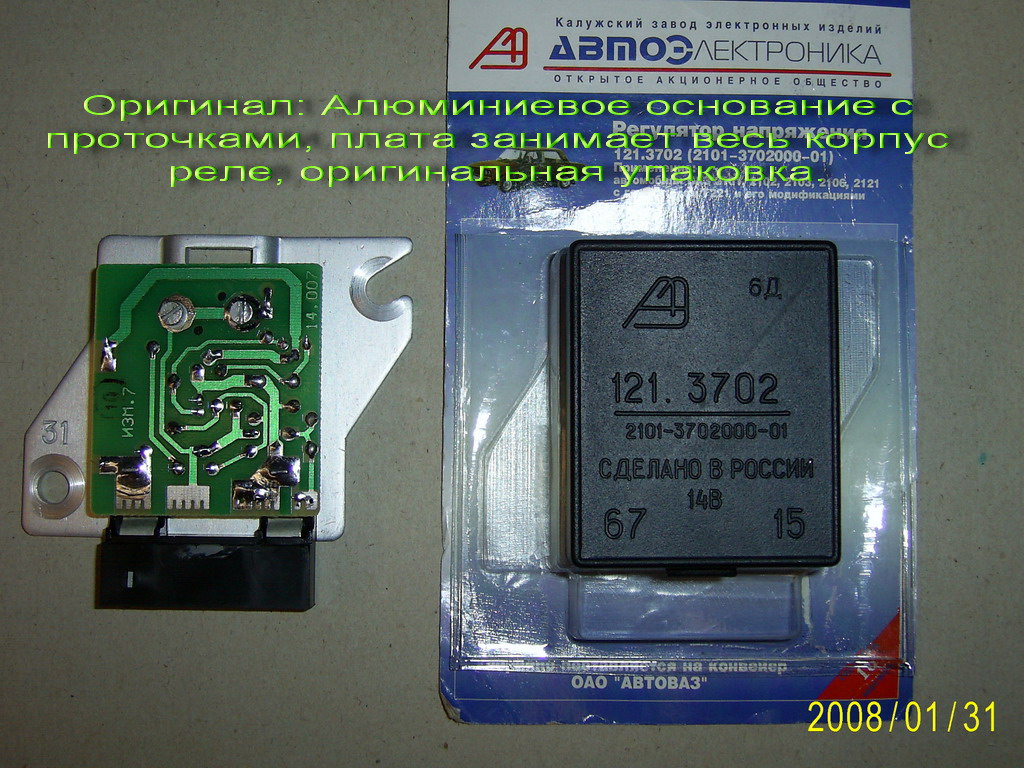

Ніякий акумулятор чи шось інше,тільки реле регулятор "регулює" зарядку,ставити треба електронний,і брати щось не саме дешеве бо якість зараз :facepalm . Знайомий недавно мав таку ж проблему після "капіталки" генератора,прийшов в магазин з словами дайте найдорожче і не російське)),дали "вімпел" поставив на машину і зарядка знов завелика,знайшов в неті де в наклейці на реле зробити дирку щоб добратися до "регулятора" (змінного резистора) і підрегулювати максимальну напругу зарядки,після того все ок).
В мене вже роки три стоїть якесь російське і поки без проблем.

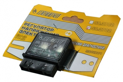

Провірити тестером напряму на генераторі, поміняти реле регулятор і провести прямий плюс з АКБ до нього і поставити релюху а управління використати те що було з замка, після такої переробки в мене перестало моргати світло і зарядка стабілізувалась 14-14,3.
Реле брав ще три роки назад астро(електронне з якоюсь діагностикою) ті другі не бери бо щоб взяти нормальну то треба цілий ящик і з них ти вибереш тільки 10 штук.
