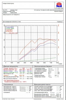

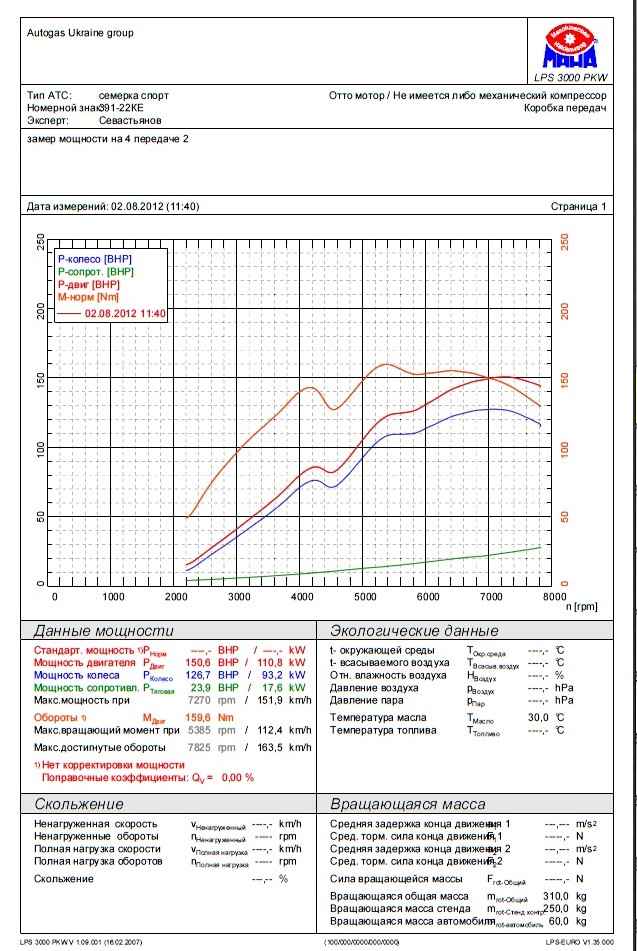

А в Днепре чо творят )))) Ужос. :shock Турбо Семёрка на родном блоке 300+ . Кто сказал что классический двиг не тюнится ? Хаха. Только мне это не нужно. Меня всегда атмо двигатели интересовали. Это как совсем другая политика ))

"""Почему асоциация с нагнетателем :surprised то есть корч ? Люди в ВАЗы дуют и катаються как то на 10 л на 100 км с 140 кобылами (по моему ) в стоке."""
А почему не сделать атмосферные 140 кобылосил?? Ну да комплектующие дорогие, согласен, но разве тюнинг когда то был дешовый.
А ощущения от турбового двигателя и от хорошо настроенного атмосферника это земля и небо. Атмосфера єто качественные лёгкие комплектующие, грамотная сборка, идеальная развесовка, балансировка, выверенная коробка передачь.
А турбо это турбо :shout вдул и порядок. Кроме того турбояма, жор масла, обслуживание турбины тоже достаточно трудоёмкое и, естессно, дорогое удовольствие. Там не заглуши, там не пёрдни. Да и атмо 140 сил рвёт турбо в 170 коней. Особенно если речь о классике с её заднеприводным подрывистым стартом, то и подавно

Автоматический натяжитель цепи PILOТ, цепь однорядная.
Впуск: 4-throttle система от Levin (silver top)
Форсунки: 235 сс.
Насос: Walbro
Регурятор топлива: Tomei
Модуль зажигания: GM
Проводка: DAEWOO SENS
Мозг: Январь 5.1...41
Фильтра: ITG
Р.вал: КБ "Двигатель" М45
Генератор: 21214 80А
Свечи: Denso IK22
Масло: Motul 300V 15W50.
Радиатор: LUZAR алюминиевый паяный, версия "СПОРТ"
Дополнительная электр. помпа с датчикон температуры подкапотного пространства.
Выпуск: 4-2-1 "Rud", до конца на 61 мм трубе.
Банка Pro-Sport.
Мощность: 151 л.с.
402 м.: 14,6 сек
