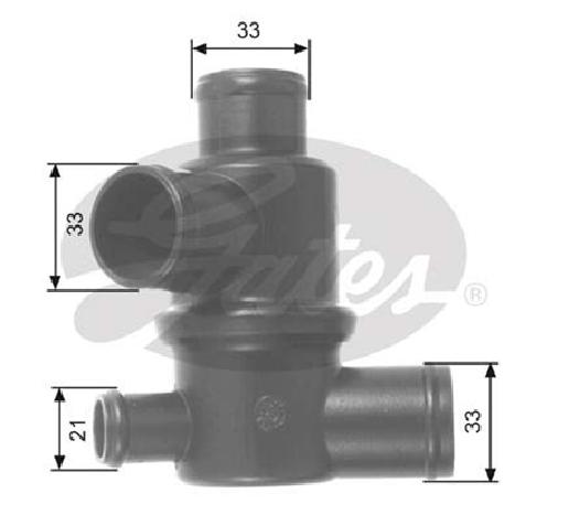

Ясно значить під заміну і ще питання є різниця між інжекторним і карбюраторним термостатом????

цына термостата выд 25 - 35 грн

але якщо купувати то краще оригінальний, в мете таке схоже було на 2106, я навіть і недогадувався що то міг бути термостат, але я його поміняв купив замінник за 50 грн, і їздив потім через 4 місяці коли потепліло всерівно були такі симптоми як було в ТС, заїхав купив нормальний за 90 чи 110 на перфецького в підвалі і проблема була вирішена) Шо в мороз шо в жару стрілка стояла стабільно 80 і то нагрівалась достатньо швидко, буквально за хвилин 4-5

Карбовий і інжекторний термостат однакові?????????
Re: Непрогрівається двигун ВАЗ 21093і
Повідомлення Black » П'ят, 01 червня 2012, 13:51
Jamal_Luka думаю что нет по крайней мере в проге на инж и на карб идёт один :) всё дело в градусах открытия большого круга :)
