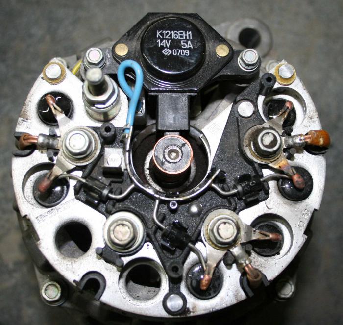

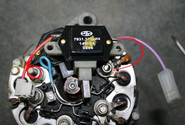

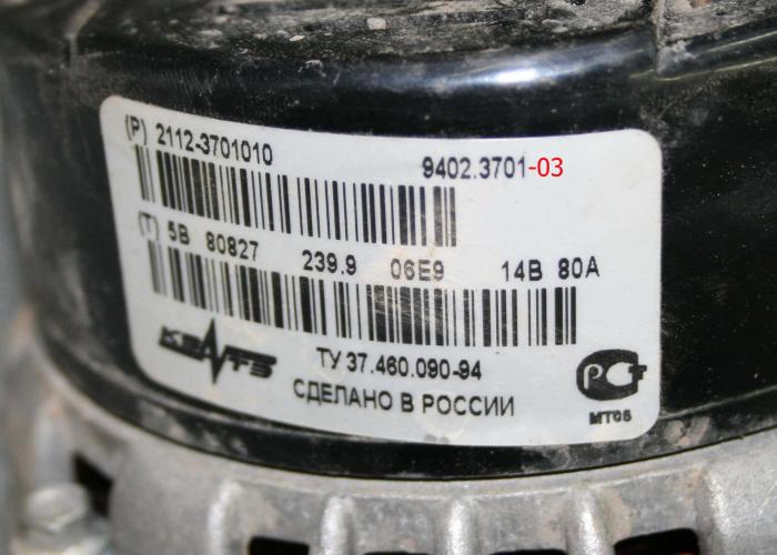

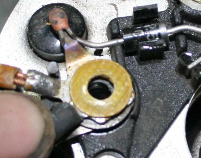

Жил да был генератор 2112-3701010 (9402.3701). И стал он давать мало напруги (tдвс -15С - 14,4 В, tдвс 0С - 14,1 В, tдвс 90С - 13,4 В). При включении потребителей и того меньше. Прочитав несколько тем на autolada.ru и по совету Raven123, было принято решение поменять РН К1216ЕН1 на 7931.3702И4, которое ставиться на генераторы 9402.3701-03 с некоторыми доработками. Как советует Raven123, лучше купить вместе с выпрямительным блоком, дабы не запариваться с пайкой. Это не для джедаев. Поэтому снимаем гену, снимаем старое РН, выкусываем диоды, от нового реле откусываем мамы для штыревых контактов и напаиваем кольцевые клеммы (левая 6 мм, правая 8 мм). Учтите правая НЕ ДОЛЖНА иметь электрического контакта с болтом. На autolada.ru писали что надо выкусывать сопротивление 50 Ом из приборки, но на моей АП без нулей не пришлось. Теперь стало (tдвс -10С - 14,9 В, tдвс 0С - 14,4 В, tдвс 90С - 14,2 В, с нагрузкой tдвс 90С - 13,8 В).
