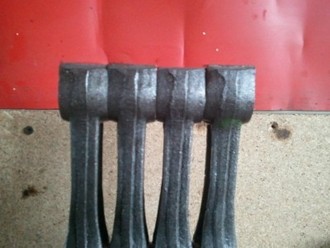

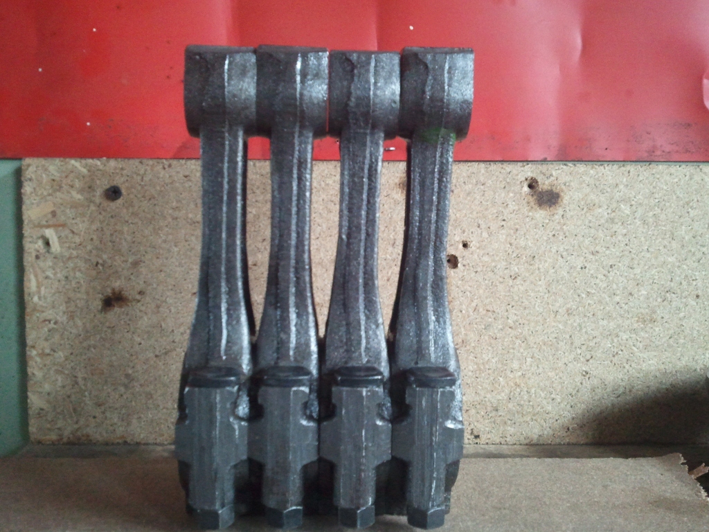

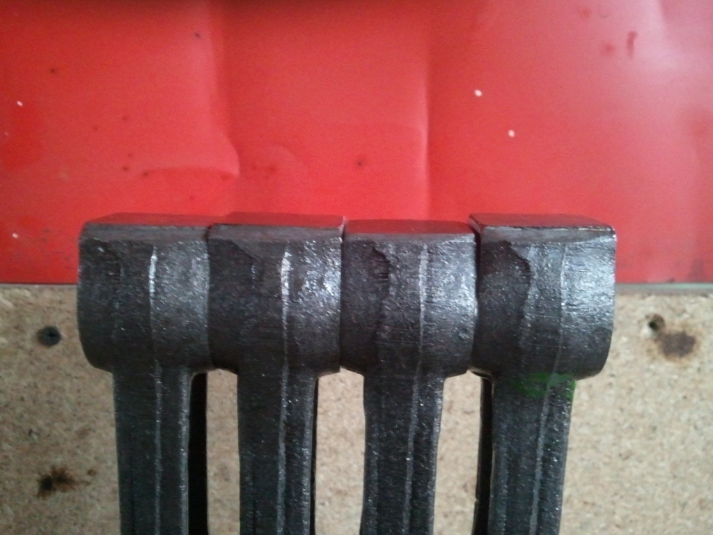

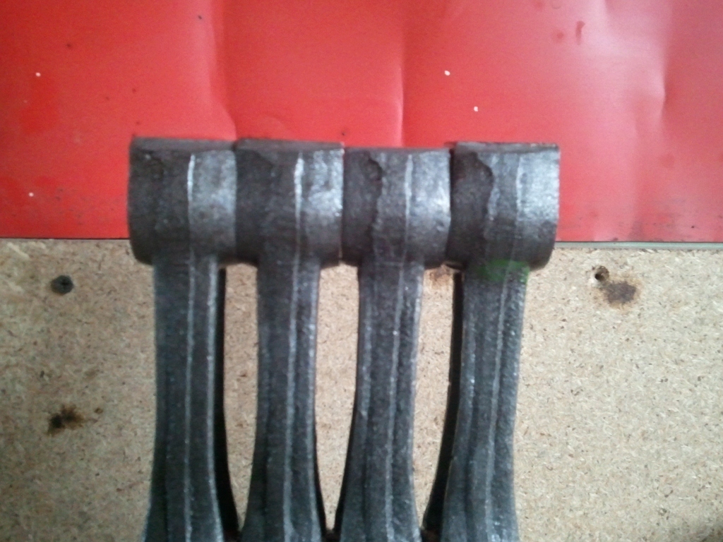

купив в пятницю шатуни 129мм Луганськ!ну що вам сказати !!!!недаром на одному з сайтів писали що всі практично наші запчастини треба допрацьовувати напильником !!! мало того що вони кривувата вони щей різної висоти та щей і ваги !едине шо центра співпадають!!! :| завтра прийдеться щей вагу придбати щоб іх поважити і підтесати! ось фото

Повідомлень:18160
Re: Питання по 129 шатуну
Повідомлення vovka » Суб, 10 грудня 2011, 22:48
pavlolvov писав:едине шо центра співпадають!!!
це саме головне.
а решта всьо фігня. 8000 витримують. провірено.
мої шатуни такі самі були криві.. а по масі там грам 5 максимум розбіжність. ну я підігнав на точилі.
pavlolvov
Повідомлень:2032
Ім'я:Пашка (борода)
Номер:21013
Повідомлення pavlolvov » Суб, 10 грудня 2011, 22:56
вони всі в районі 755гр але непокоїть один той шо довший він чомусь 750гр але є підозра що вага неочень бо важив на місцевій гуртовні (а там самі знаєте яка точність) і похибка в 5гр тому завтра куплю маленькі там де точність до 1гр
