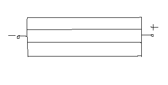

Liuskywalker, Тестер не завжди допоможе, бо може обігрів бути закольцований.
Re: ремонт обігріва заднього скла
Повідомлення Liuskywalker » Пон, 28 лютого 2011, 09:41
nazarok1990, тіпа отак ?
Ну да , с паралельними - складніше

Liuskywalker писав:Ну да , с паралельними - складніше
Нема нічого складного...
Ставиш тестер в режим виміру опору, а далі трохи логіки (я в себе на дев"ятці з точністю до 1 см розрив знайшов... його з внутрішньої сторони взагалі не було видно, тільки потім ззовні побачив маленький чорний відрізок на нитці)
