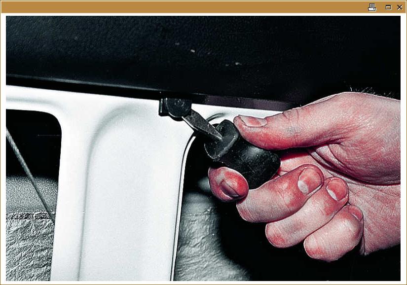

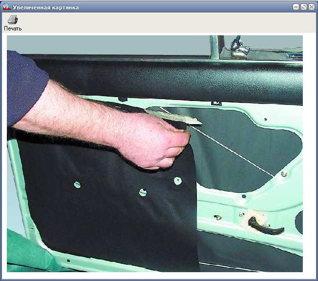

Здоров. Порадьте!!! цей пласмасовий батон під який залазить дверна карта рухається, бо я його знімав. Хотів купити закльопки, якими він кріпиться, але ні на Зеленій, ні в автодокторі їх нема. Де можна купити? Або якусь альтернативу підскажіть!!!

а він хіба на закльопках ?
В мене старі м'які батони , 2106 мають бляшану основу - зверху тіпа "зуби" які заходять в фільонку , а знизу - вуха, через які саморізами батон прижимається до тої ж фільонки!

Liuskywalker, В мене там шось типу закльопок. Бо вони мають, як ти кажеш зуби, які мають кріпитися до основи, а в основі дирки без різьби без нічого.

шкода , нема фоток. Тими зубами батон заходить у фільонку і знизу через ті вушка кріпиться саморізом до дверки, а вже потім підсовується карта.яка прикриває саморізи !

стоп! наскільки я зрозумів! то тобі не треба нічого шукати! там йдуть самі-самі звичайні закльопки будівельні. або береш тупо самонаріз і не треба ніякої різьби
Бодя писав: в основі дирки без різьби без нічого.
там роботи на 30сек, якщо карти зняті)
Re: Дверна карта ВАЗ-2107.
Повідомлення Liuskywalker » Нед, 05 вересня 2010, 15:33
slim_painter, просто якщо заклепаєш, то потім буде набагато важче зняти той батон.
В мене прикручено звичайними 1 см саморізами чорними (такими як локери до крил кріпляться ).
